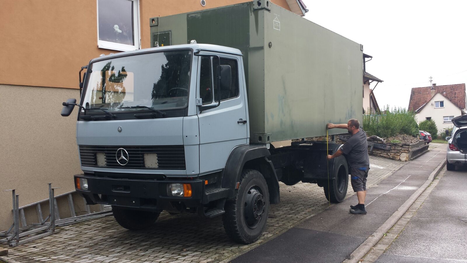

Nur mal so:
so sehen 5 m Kabine auf 3,6 m Radstand aus.
Zuletzt geändert von Uwe am 2019-02-20 9:07:26, insgesamt 1-mal geändert.
Grund: Sollt ihr hier fremde Bilder hochladen - nein, sollt ihr nicht!

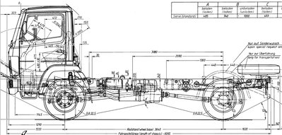

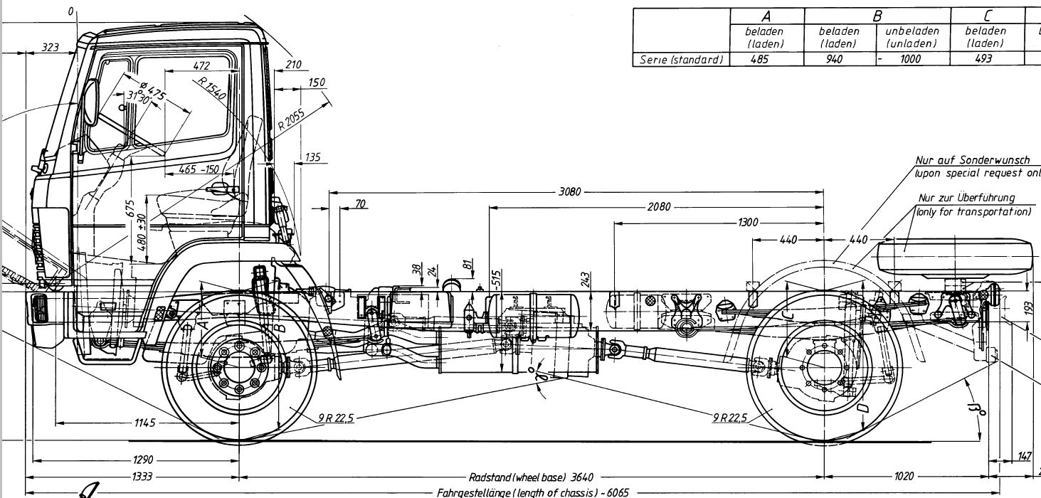

Bilde Dir selbst eine Meinung. Anbei die Skizze eines 1114AK mit Radstand 3640 mm:
Der Abstand von Vorderkante Stoßstange bis Vorderkante Aufbau beträgt ca. 1,70 m. Dabei muß allerdings die Unterkante des Aufbaus bereits etwas angeschrägt werden, was bei einem Shelter nicht möglich ist. Der Shelter wird also eher noch etwas weiter hinten sitzen müssen.
Bei einem 5 m langen FM3-Shelter liegt der Überhang noch innerhalb der erlaubten 60% vom Radstand. Allerdings hat der Kipperrahmen des AK einen sehr kurzen hinteren Überhang. Der Shelter steht aber fast 1,70 m nach hinten über bzw. ca. 65 bis 70 cm über den Fahrzeugrahmen.
Ich würde es nicht machen. Von Geländegängigkeit kann man dann sowieso nicht mehr reden.

Ich wollte erwähnen, das es beim Böschungswinkel nicht nur um Krasses Gelände geht, sondern meistens um Auswaschungen auf Wirtschaftswegen.
Sowas:
Sowas:
