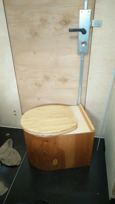

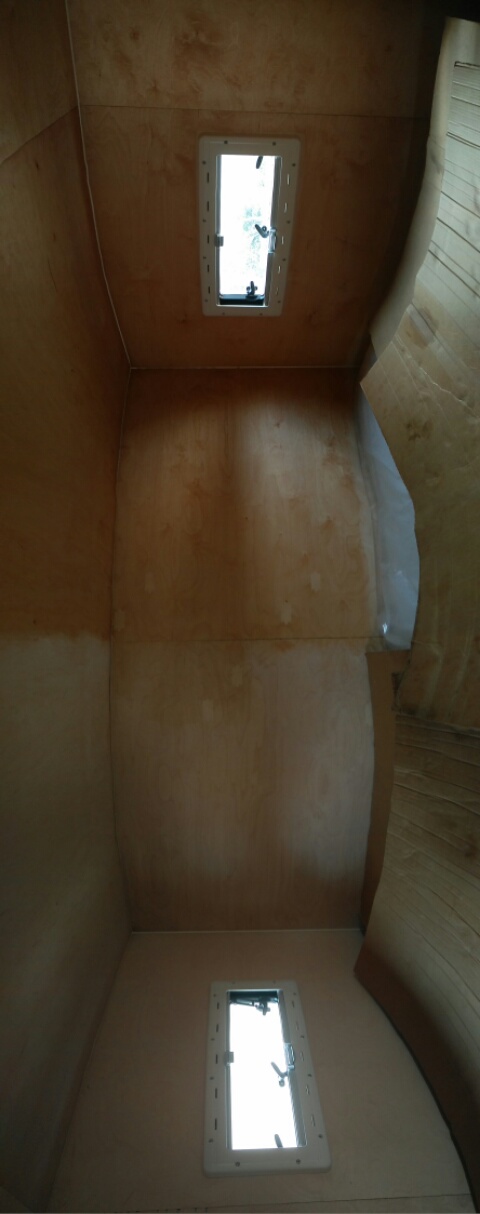

Anbei mal zwei Bilder wo vorher-nachher zu erkennen ist. Das Klo steht zum Vergleich der Abtönung vor der Tür (Türblatt gleiches Holz in roh wie der untere behandelte Teil der Toilette).
