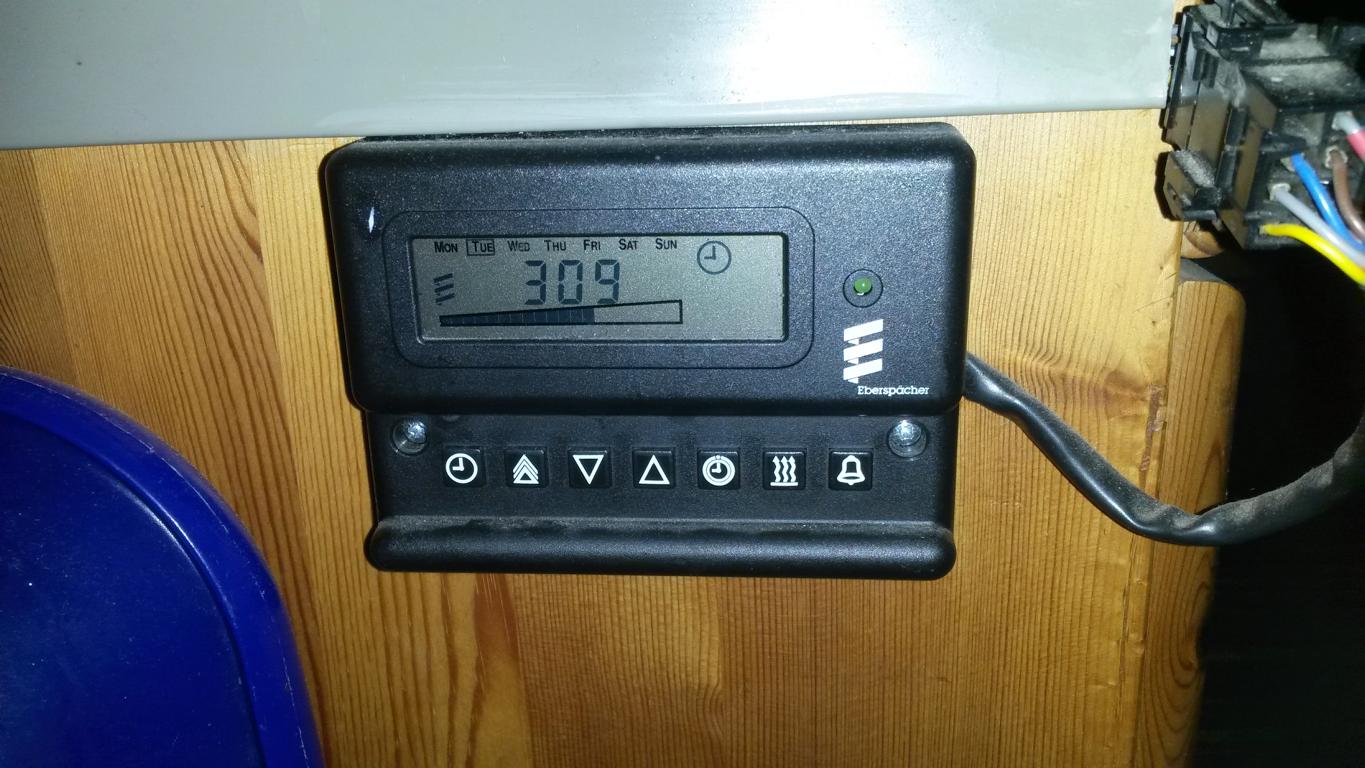

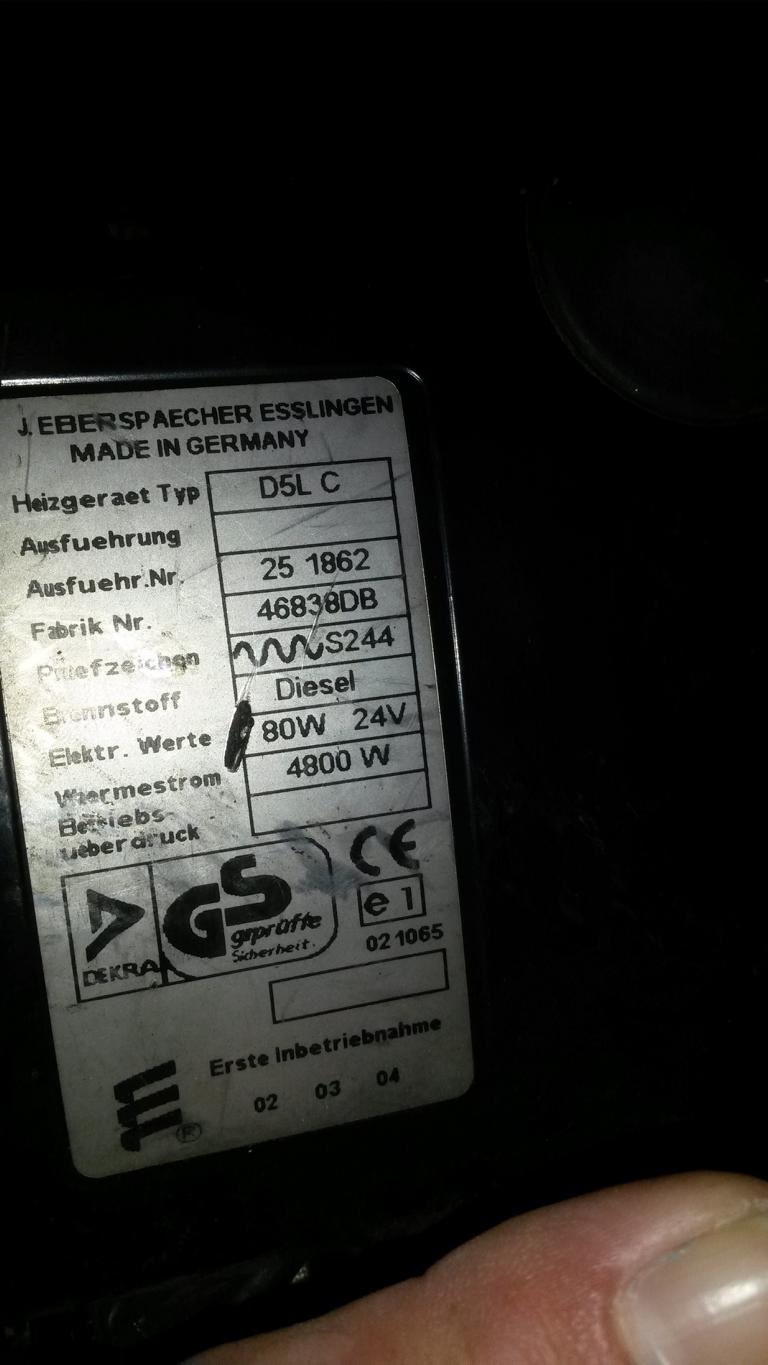

#5 Beitrag von Garfield » 2017-10-06 19:53:28
Nu mit Foto´s

Re: Eberspächer D5L Problem ,startet nicht mehr
#6 Beitrag von campo » 2017-10-07 14:04:04
Also
Es ist keine D5L aber eine D5L‘C auf Diesel in 24V und aus BJ 2002 mit Ref 25.1862.
Die Bedienung ist eine ältere und seltene Kombi Uhr mit Referenz 22.1000.30.09.00
die alles kann auch Diagnose auslesen.
Rechts auf die KombiUhr ist ein grünen LED worauf blinkkode kommen können fur diagnose.
Diagnose Blinkkode aufrufen:
Heizung muss Komplet angeschlossen sein
Heizung starten und so lassen
Am Steuergerat machst du eine Brücke von 2 Sekunden zwischen schwarz/weiß und gelb (pin 4 und pin 6)
Bei Storungen fängt diese LED jetzt an zu blinken.
Liste dabei nehmen und vergleichen
