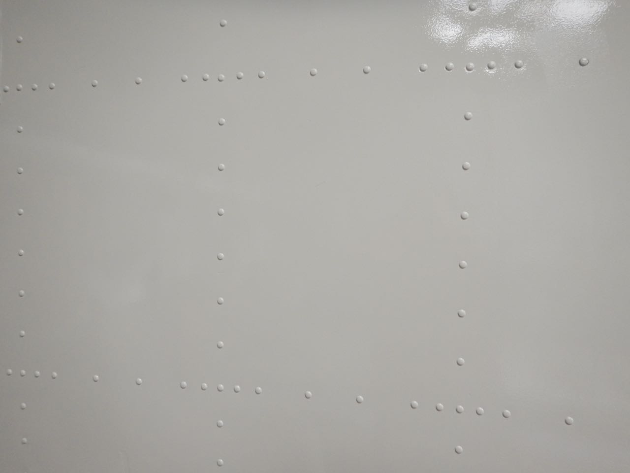

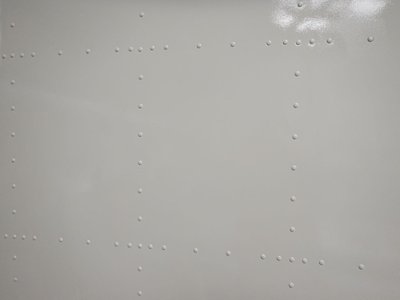

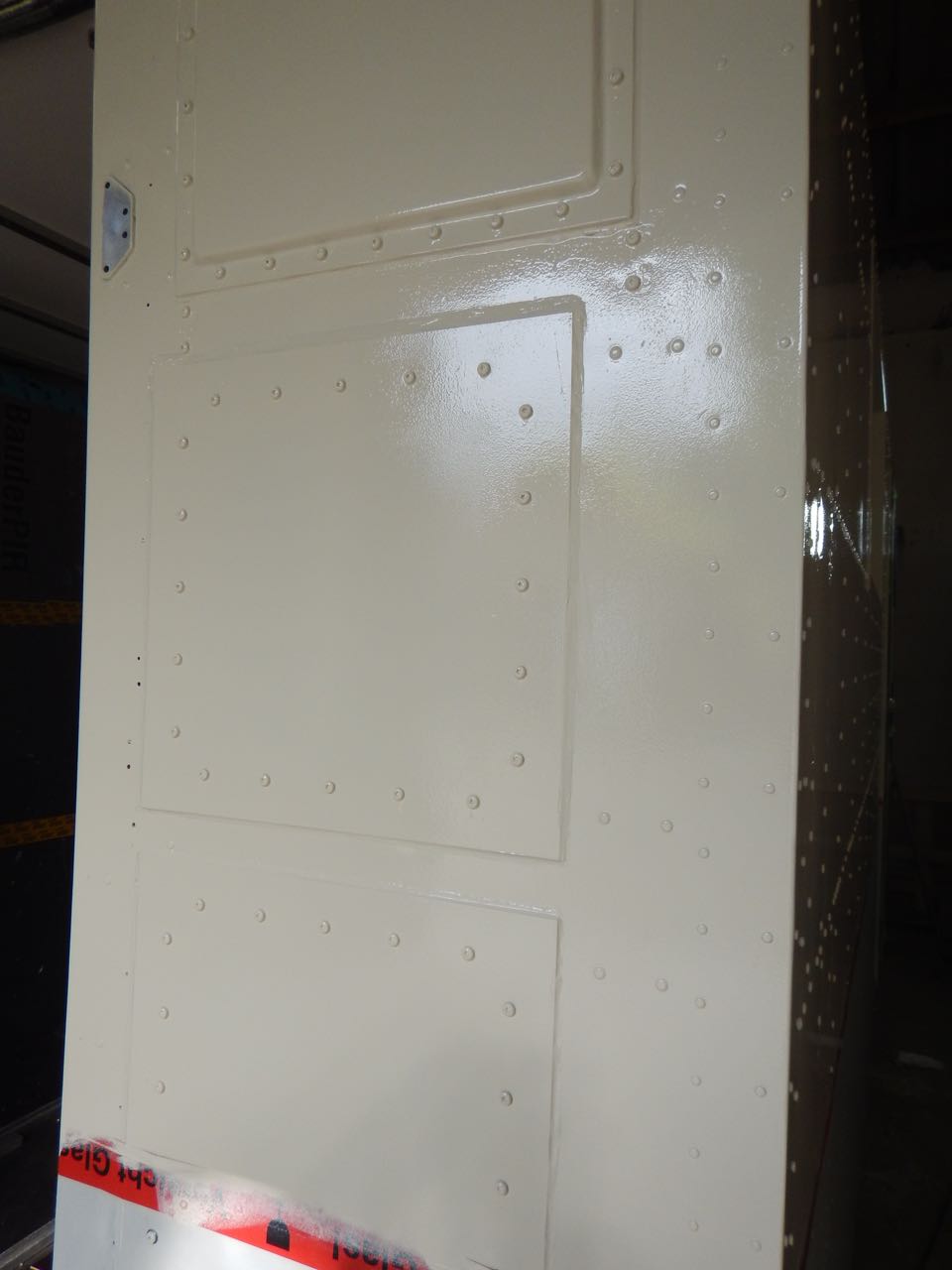

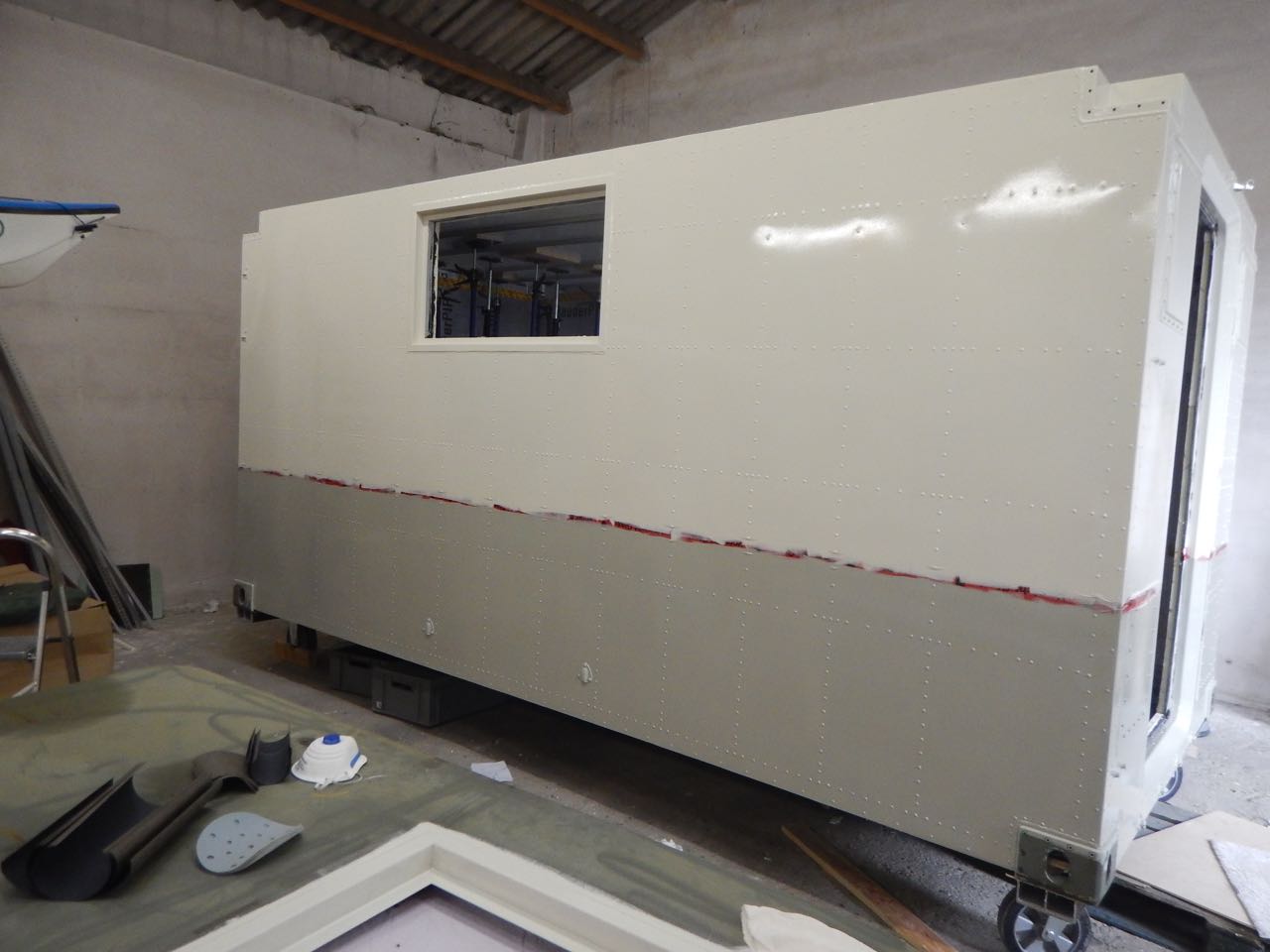

Re: Shelter rollen, spritzen oder lackieren lassen ?
Hallo Carsten,
die Lackiererfahrungen vom Wochenende:
Nach diversen Forentipps und Check bei den Händlern vor Ort haben wir uns für Brillux 891 mit entsprechenden Grundierungen (für das blanke Alu: 2K) entschieden und mit Schaumstoffrollen gerollt. Geschliffen, grundiert, 2x lackiert, dazwischen die großen Flächen noch mal kurz angeschliffen (unterer Teil noch in der Mache). Unser Shelter ist ein Dornier, also ohnehin durch die Nieten nicht einfach zu lackieren. Ich überlege noch, ein 3. Mal zu lackieren, die Farbmenge gibt das her. Besser wird's dadurch aber nicht.
Der Lack ist hochglänzend, weil der LKW noch professionell lackiert wird und ich keinen zu hohen Kontrast zum Shelter haben wollte. Mit dem Ergebnis sind wir sehr zufrieden, auch wenn man natürlich die Verarbeitung sieht.
Viel Erfolg beim Lackieren
Birgit
Birgit
Hallo Birgit,
Sehr tolle Bilder, man sieht echt die Problemzonen... sehr interessant.
Ist wirklich gut geworden. Hochglanz macht was her.
(Mist, ich war mir zu hundertprozent sicher, das matt zu machen. Muss wohl doch nochmal drüber schlafen
Schöne Grüße
Carsten
Schöne Grüße
Carsten
