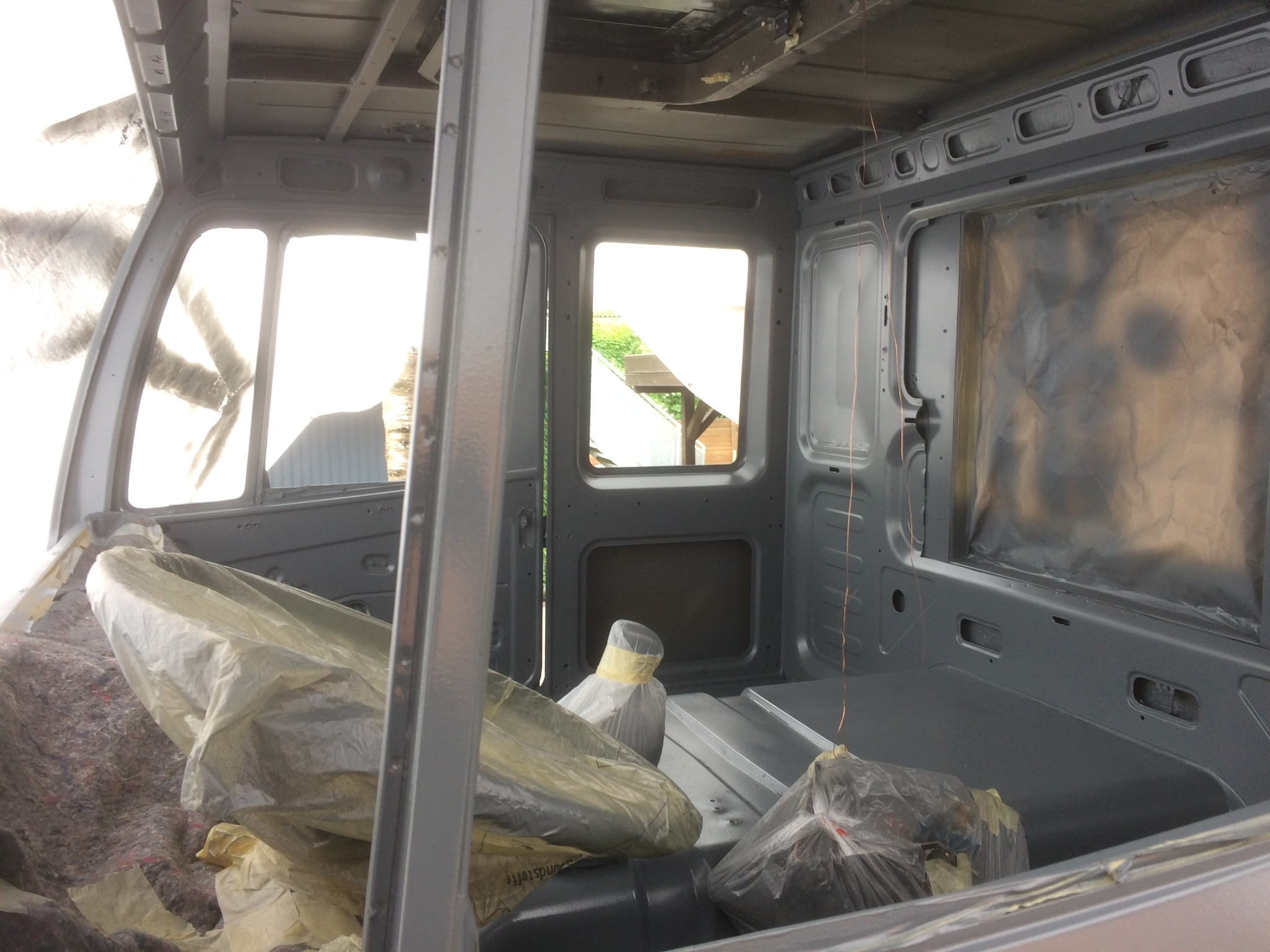

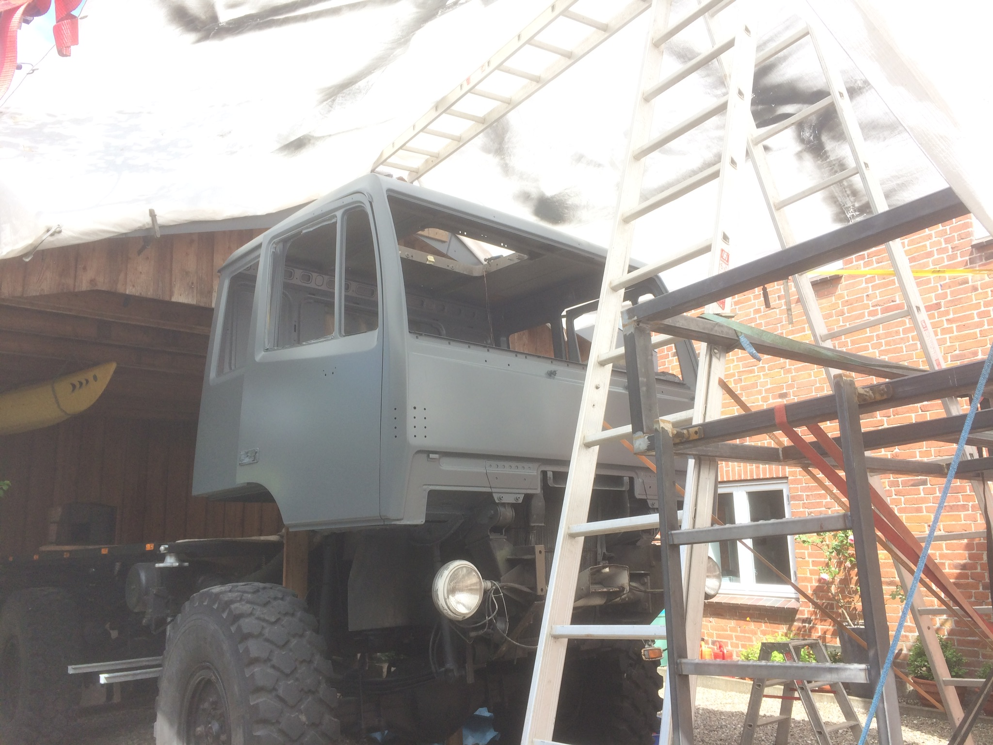

wenn Du mit Armaflex oder einer anderen selbstklebenden Dämmatte Deinen Aufbau isolieren möchtest kann ich Dir nur eine gute Rostschutzfarbe empfehlen. Z.B. Brantho Kurrox 3in1 mit 0,8% Verdünner im 2 fachen Spritzverfahren auftragen. Ist wirklich nicht schwer, ich habe so meinen Steyr von innen und aussen lackiert.
Du kannst natürlich auch andere Rostschutzmittel nutzen, sie sollten nur keine ölende-, rückfettende-, oder wachsende Konservierungsschicht an der Oberfläche bilden. Sonst wird der Kleber der Dämmatten nicht halten, der Untergrund muss vor dem verkleben auf jedenfall fettfrei sein.
