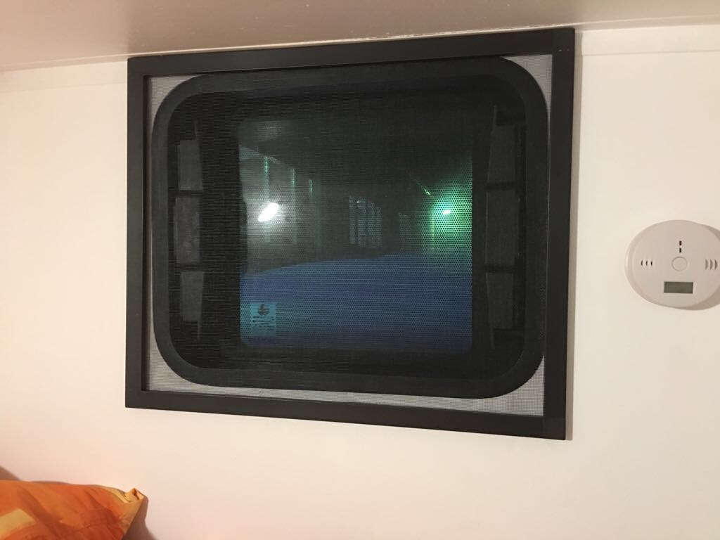

.... ich
Habe zwei. Einmal die Notausstiegsluke im Dach und einmal eine kleinere die ich an der Stirnseite in Fahrtrichtung senkrecht eingebaut habe (kann man schön übers Führerhaus schauen). Beide sind dicht, beide getöntes Echtglas (ESG mit Prüfzeichen für Fahrzeuge), beide Alurahmen zweiteilig für ich schätze mal etwas über 6 cm Wandstärke, Fenster kann zu jeder der vier Seiten ausgestellt werden und natürlich insgesamt (also parallel).
Aber: Keine Verdunkelung oder Insektenschutz eingebaut - habe ich nachgebastelt. Luke lässt sich nicht ganz öffnen (oder nur mit dem Nothammer den ich daneben angebracht habe [also genau einmal] oder man schraubt es raus). Wie bei allen Einscheibenluken ist die Isolierung nicht besonders (bei mir beschlagen die aber noch nicht mal, da meine Diesel Luft Heizung Frischluft ansaugt und so die real. Feuchte sehr gering ist (deutlich unter 40% im Heizbetrieb).
Womo Plastikhauben wollte ich keine - für mich keine Option, bauen auch zu sehr auf.
Jemand anderes hier im Forum hat Türen von dem. Da ich mal in Bergisch Gladbach gewohnt habe hatte ich die selbst abgeholt. Ist "nur" ein "Garagenhändler", die Sachen kommen offensichtlich aus der Türkei.
Preis / Leistung Konkurrenzlos
Gruß, Marcel
Und bevor wieder jemand motzt, rechts daneben ist ein CO Melder, der darf/soll nicht an die Decke.....
