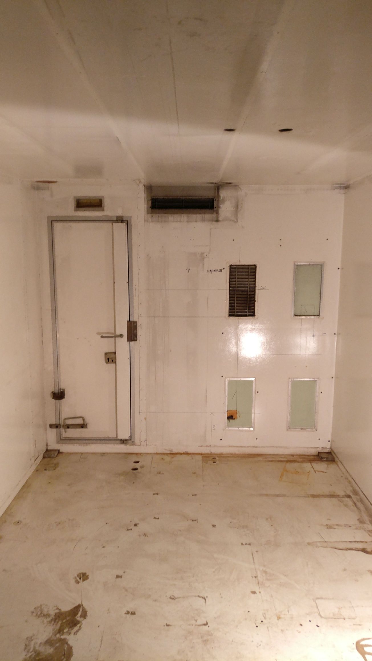

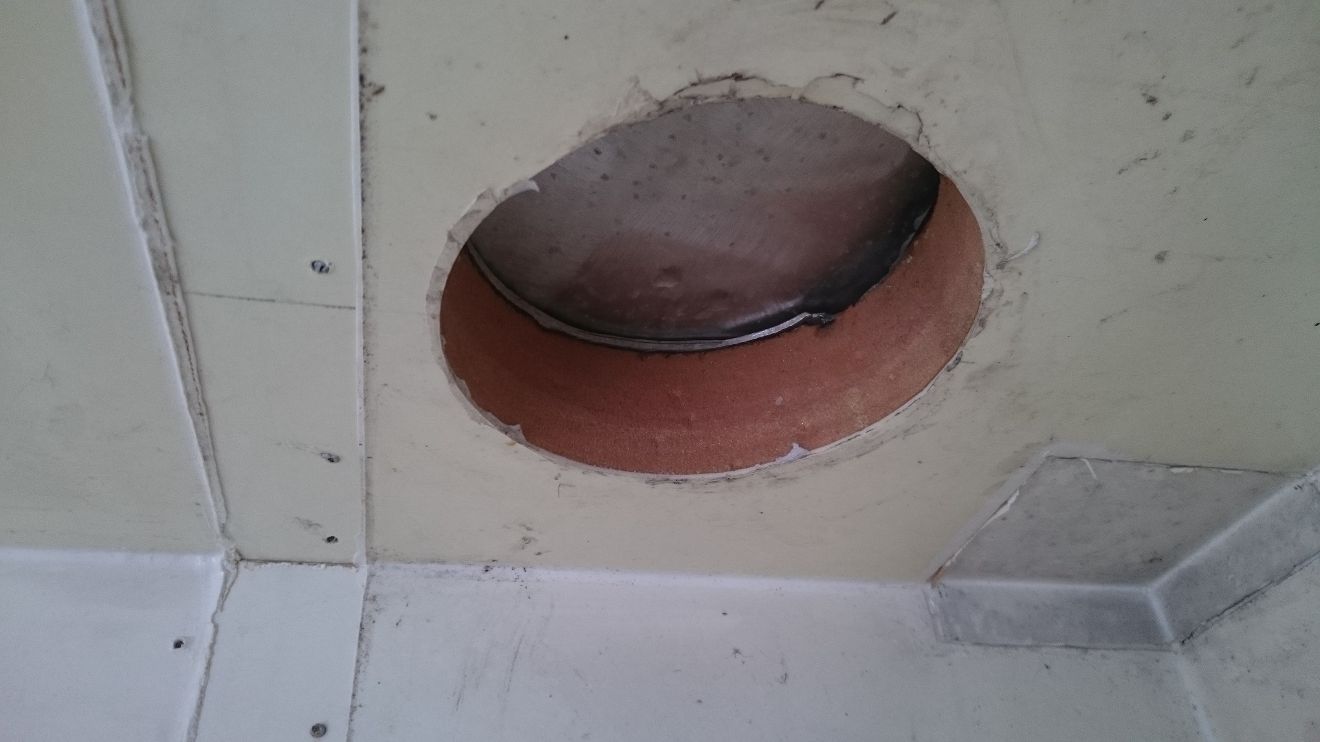

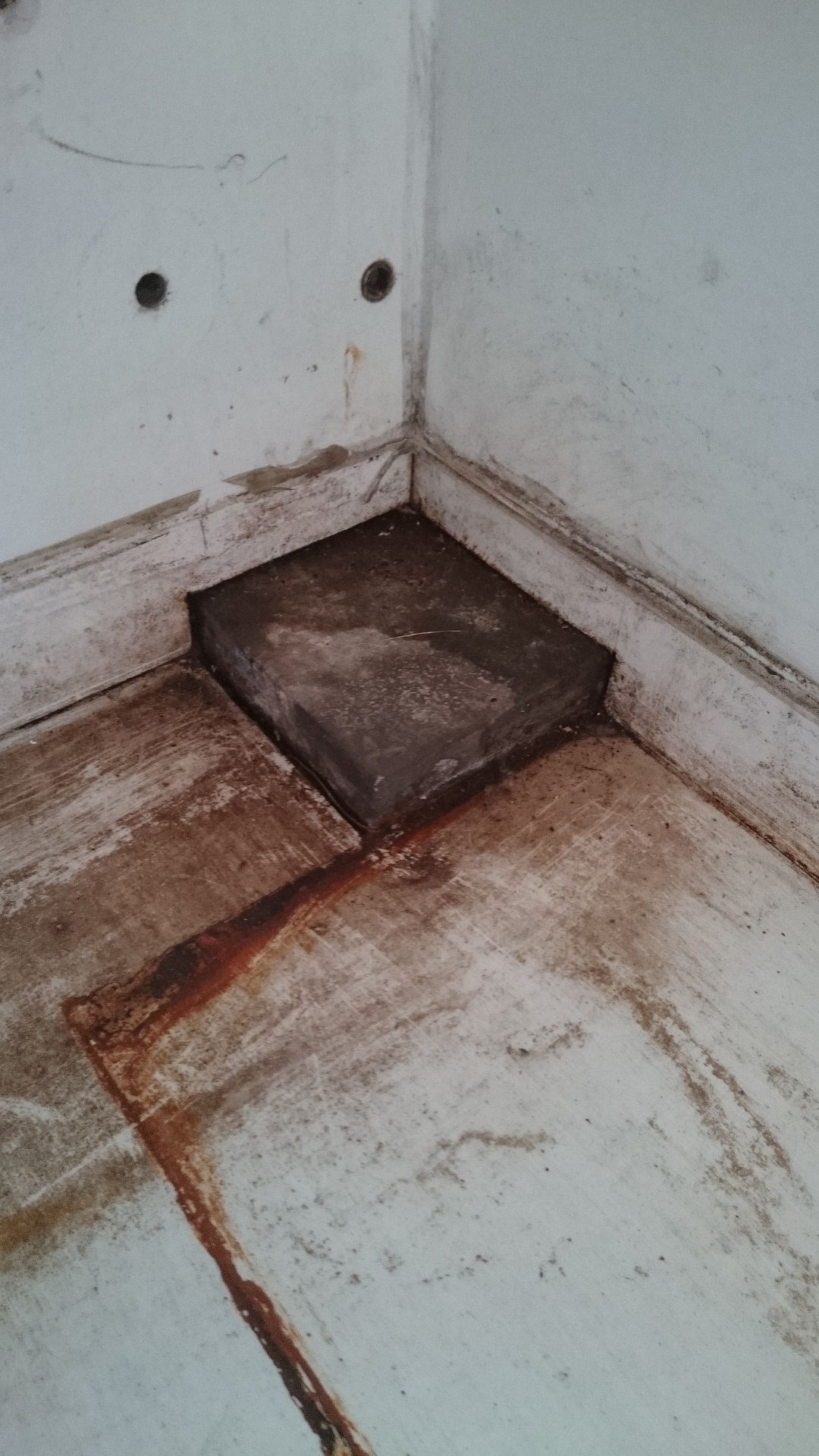

Hallo, allerseits,
ich hab uns ja schon mal kurz im Dieselstammstisch vorgestellt, nun steht unser Balu auf dem Firmenparkplatz bei meinem Arbeitgeber und ich kann Mittags und Abends immer mal kurz was dran machen, ehe es wieder zu einem Schraubwochenende an einem gerade irgendwie verfügbaren Platz geht.
Unser Balu ist ja ein T244 mit einem pre-Zeppelin-shelter der Firma Bauer aus Ehrenfeld, die damals von Zeppelin-Mobilsysteme aufgekauft wurden. Im Prinzip schaut der aus wie ein weisser Zeppelin mit anderen Abmessungen, Türen und Wandstärken.
Allerdings - seit seinem Bau in den 80zigern hat der Koffer verschiedene Aufgaben erfüllt, die alle Spuren hinterlassen haben, vor allem als Luftmessstation hat er einige Löcher bekommen.
Der Wandaufbau ist das quasi übliche Sandwich: Aussen Alu, Hartschaum, dann Alu und innen nochmal Glasfaser. Die Löcher in der Decke sind bereits von Aussen mit Alu verschlossen worden, innen kondensiert es schon kräftig:
Im Boden hat es auch noch einige kleinere Löcher, die aber noch ganz offen sind. Und dann gibt es noch die unteren Containerecken:
An dem Bild sieht man noch, dass der Boden ein Doppelboden war (und wieder wird, Stehhöhe ist mehr als genug vorhanden)
Tja, nun zu meinen Materialfragen:
Mein Plan ist nun, für die größeren Öffnungen passende Alubleche schneiden zu lassen (Prokilo & Co sind ja gut verfügbar) und die mit Sika 252 außen aufzukleben. Anpressdruck und Klebespalt plane ich mit Popnieten und Unterlegscheiben zu regeln. Das sollte soweit ja kein Problem sein, bis auf zwei Öffnungen an der Stirnseite, bei denen ist noch die Ladebordwand davor...
Die Isolation will ich dann mit XPS (Styrodur) auffüllen, das sollte ja auch dem existierenden Hartschaum am meisten ähneln und ist noch am besten verfügbar. Allerdings muss das ja möglichst dicht verschlossen werden, sonst zieht ja die feuchte Innenluft wieder an das Alublech und kondensiert? Gibt es da einen empfehlenswerten PU-Kleber oder Schaum? Den würde ich auch nutzen wollen, um kleinere (z.B. Ø<5 cm) Löcher im Boden aufzufüllen.
Die Containerecken will ich mit XPS "ummauern" und die Spalten auch mit dem Schaum füllen. Die Ecken und die Öffnungen am Boden plane ich schlussendlich dann mit Glasfasermatten zuzulaminieren.
Was meint ihr, ist das ein brauchbarer Plan?
