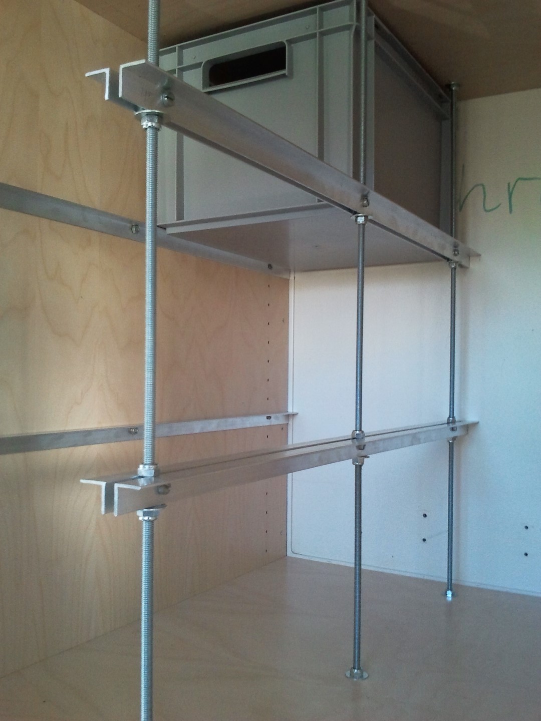

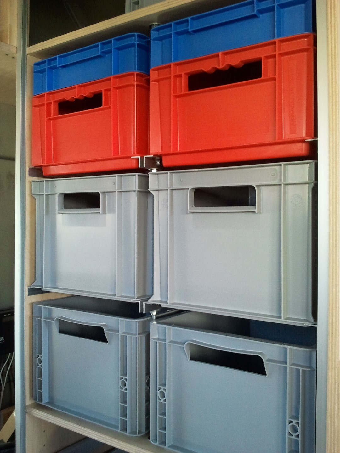

Ich würde heute die Küche genau wie ichs bei meinem Schrank gemacht habe komplett auf Euroboxen auslegen.
Die handelsüblichen Küchenschubladen verschwenden viel zu viel Platz.
Da ist die Euroboxenlösung auf Aluschienen viel Platz sparender und vor Allem auf Dauer robuster.
Ich würde vor allem die 40 x 60cm Boxen verwenden und den Schrank 60cm tief anlegen.
