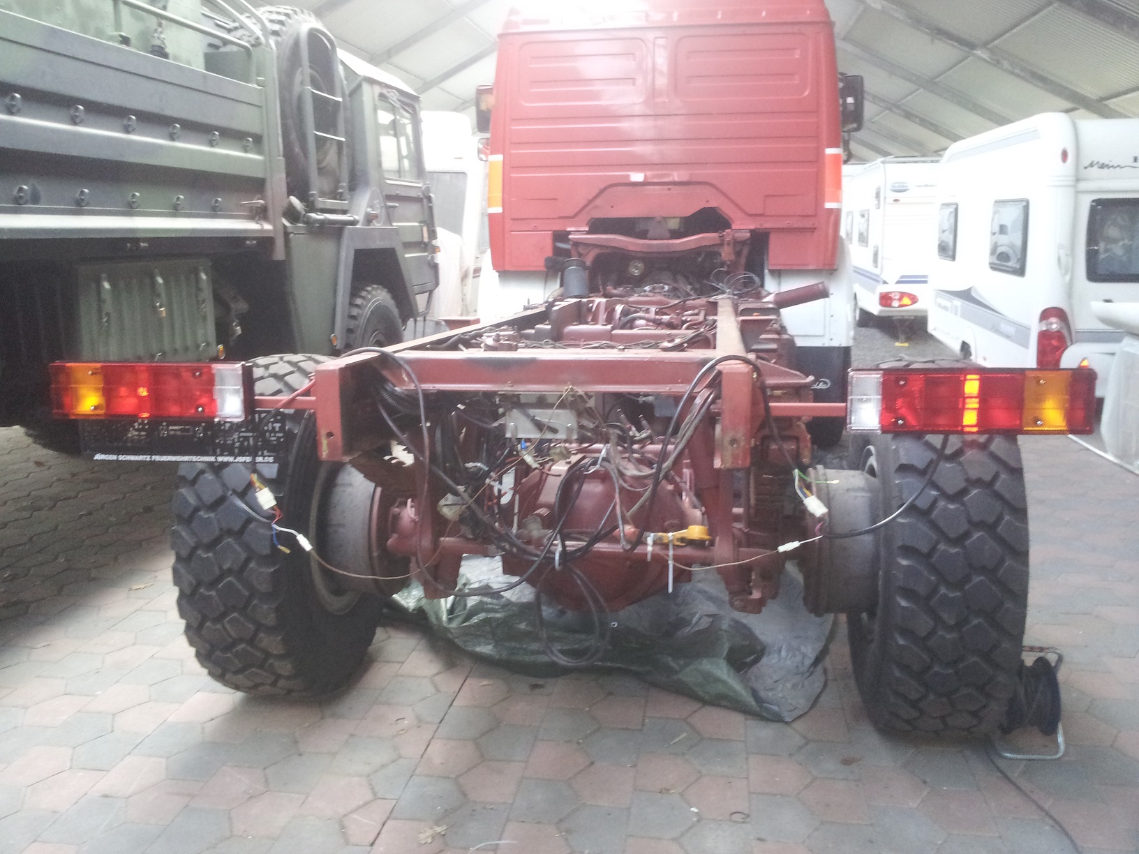

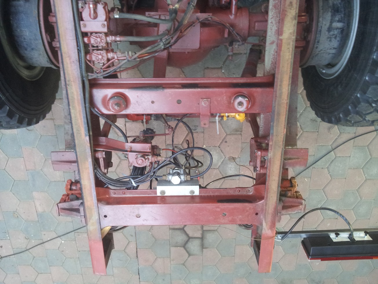

Hallo Armin,
auf einem deiner Fotos auf deiner Webseite hatte ich gesehen, dass hinten die Schlusstraverse fehlt. Ich weiß nicht ob das der endgültige Zustand ist. Eine Schlusstraverse gehört in jedem Fall zum Rahmen und muss auch dann eingebaut sein, wenn du sie nicht z.B. für eine Anhängerkupplung nutzt. Minimaler Abstand zur nächsten Quertraverse sind 35 cm. Kannst Du in den Aufbaurichtlinien nachlesen.
Burkhard

Hallo Burkhard,
Gut gesehen! Der Schlussquerträger wurde von dem Feuerwehraufbauhersteller entfernt, da der RW Koffer nach unten gezogen wurde. Wenn ich noch eine beim Schrotti finde, werde ich die noch einbauen. Die ABR habe ich gelesen. Hier sind die 35cm jedoch nur aus Gründen der besseren Montierbarkeit der AHK genannt. Kennst du dich mit dem Thema aus? Was sind denn die Gründe die unbedingt für eine Schlußtraverse sprechen? Eigentlich sollte die letzte Quertraverse ja den selben Zweck übernehmen?
Viele Grüße,
Arnim

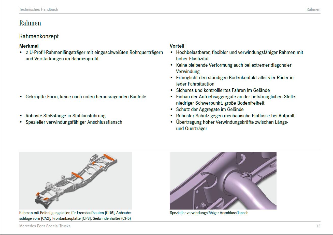

Hallo Armin,
einen wirklich einleuchtenden Grund, warum ein Schlussquerträger immer eingebaut sein muss, kann ich dir nicht nennen. Einen Grund wird es schon geben und beim Rahmen halte ich mich lieber an die Aufbaurichtlinien:
"Ein Schlussquerträger muss immer eingebaut sein, auch wenn kein Anhängerbetrieb vorgesehen ist."
Ebenso gilt das Verbot, keine zusätzlichen Querträger einzubauen (ausser bei Rahmenverlängerung). Ich denke, die Art und weise wie die Querträger und auch die Schlusstraverse ausgeführt sind hat wesentlichen Einfluss auf die Verwindungsfähigkeit (und damit auch auf die Haltbarkeit) des Rahmens. Die Schlusstraverse ist an den Seiten geschlitzt und die Querträger sind an den Enden gespreizt (ist auf deinen Bildern auch zu sehen). Siehe auch das Bild unten rechts.
Burkhard
P.S.: Verrate doch mal, wie Du den Rahmen so sauber bekommen hast.

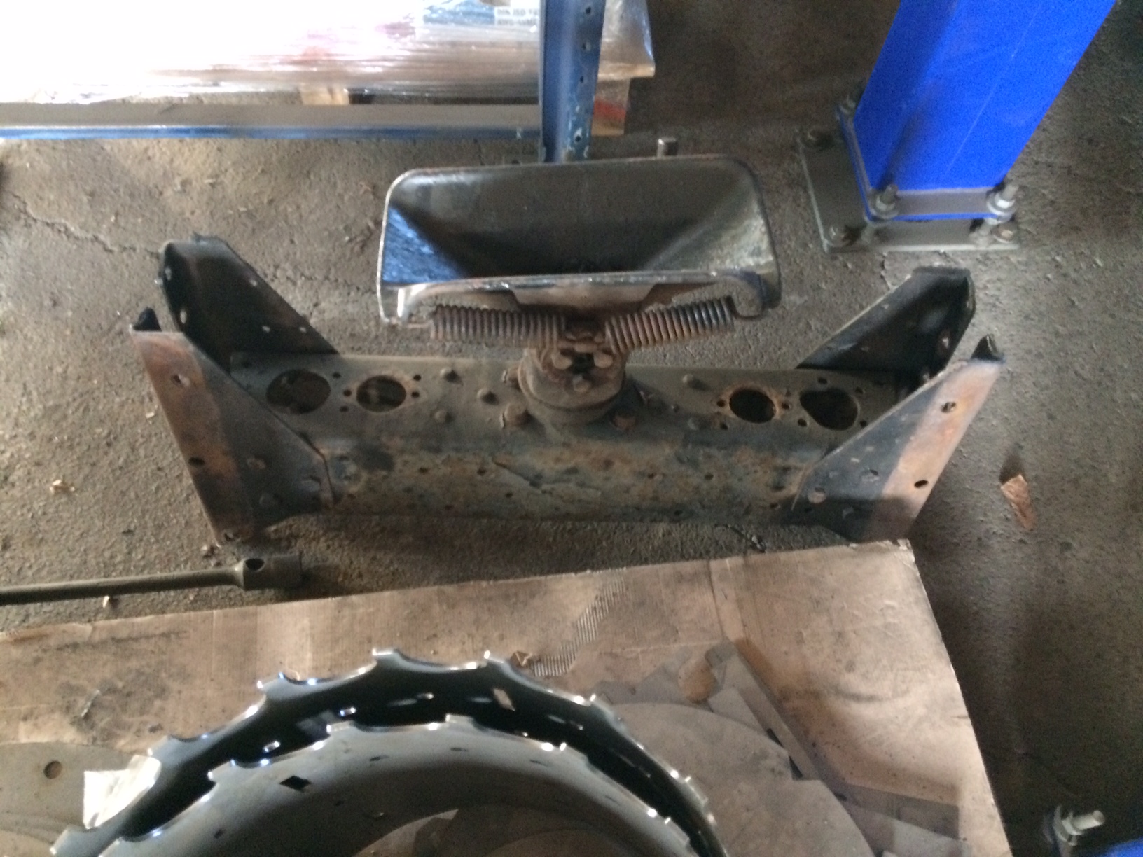

Passt das? Ist aus nem 917. 840mm Gesamtbreite
Rockinger kann man ja abbauen

Re: Erfahrung mit Kabinenhersteller?
Danke fürs Angebot. Der Rahmen des NG ist mit ~90cm leider breiter als der des LKs. Pirx hat das hier mal zusammengefasst. Ich werd bei nächster Gelegenheit mal beim Schrotti schauen.
Arnim

Sind das denn ueberhaupt 35cm, die noch übrig sind nach hinten?!?
