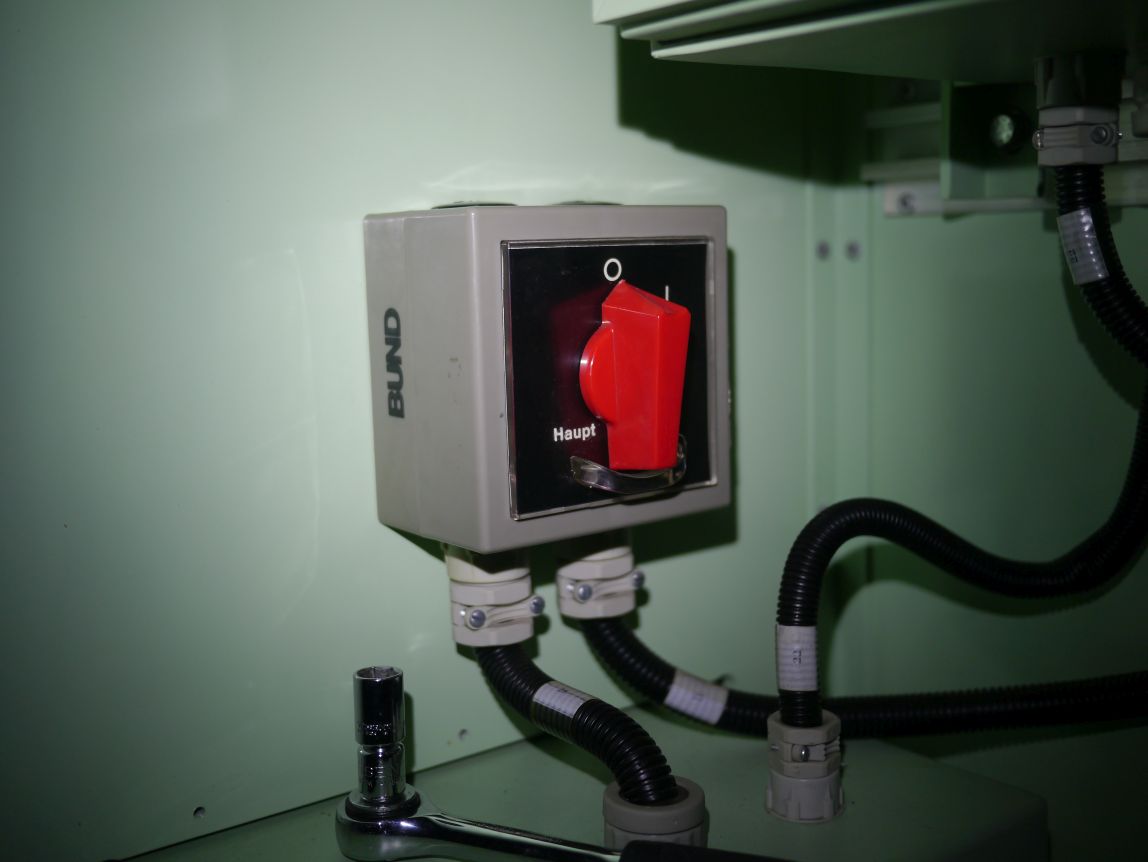

ich bin gerade dabei in meinem Zeppelin FM2 die gesamte BW Ausrüstung zu entfernen und scheitere gerade an dem Hauptschalter:
Ich hab schon versucht mit leichter Gewalt den Schalter aufzubekommen, aber ohne Erfolg.
Hat hier jemand ein Tipp wie ich den Schalter zerstörungsfrei aufbekomme?

ich denke mal dass du zunächst den Drehknopf abnehmen muss, dann die Blende. Darunter wirst du Schrauben finden die den Deckel halten. Darunter dann die Schrauben die den Schalter an der Wand halten...meine Vermutung.
Der Drehknopf ist entweder mit Federspannung gehalten oder hat eine kleine Schraube die den Knopf auf die Schaltwelle klemmt.

danke für Deine Antwort und Ratschlag. Ich hab bereits versucht den Drehknopf abzuziehen aber ohne Erfolg. Eine kleine Befestigungsschraube hab ich da nicht gesehen, aber ich werde noch mal schauen und mit ein bisschen mehr Gewalt drangehen.

Der Drehknopf ist normalerweise mit einer Schraube gesichert. Die kann auch unter einem Plastikstöpsel mittendrauf verborgen sein.
Oder eben seitlich in einer Bohrung - kann auch eine winzige Madenschraube sein, für die man einen sehr kleinen Inbus-Schlüssel braucht. Seltener eine Federhülse, die man mit einem passenden Durchtreiber rausschieben kann - dann muss es aber irgendwo seitlich eine durchgehende Bohrung geben...

der Hauptschalter ist demontiert, der Drehknopf hat wirklich eine kleine Schraube auf der Unterseite, hatte ich zuvor nicht gesehen, da diese durch einen kleinen Plastikbügel verdeckt war.
Vielen Dank nochmal für Eure Hilfe.
