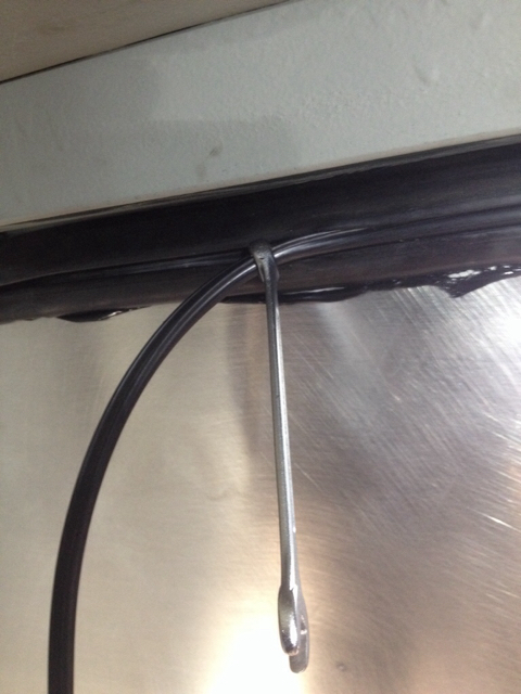

Servus allerseitslunschi hat geschrieben: Ich habe Armor All (ist ja im wesentlichen auch Silikonöl) als Gleitmittel benutzt das ging ganz gut. Ich habe auch nur mit "normalen" Werkzeugen gearbeitet und hatte z. B. nicht dieses Spezialteil um den Keder wieder reinzubekommen. Ging auch so war aber wie gesagt eine böse Fummelei.
Zum Keder einziehen geht auch ein dünnwandiger 8er Ringschlüssel ganz gut (mit viel Flutschi natürlich)

So fertig. Blindplatte ist drin und da ich kein Kedernwerkzeug hatte, musste die 8er Ringschlüsselmethode erhalten. Das ging erstaunlich gut.
