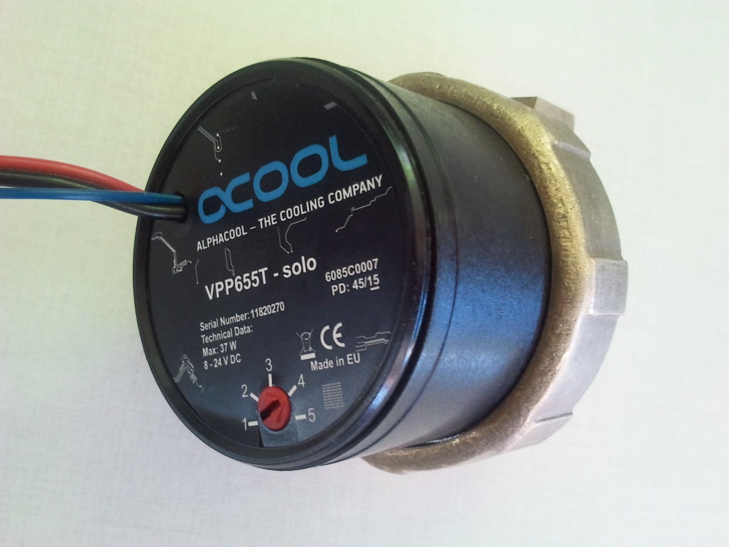

Liebe Forenmitglieder,
ich möchte euch diesen Fund nicht vorenthalten.
Ich brauchte eine Umwälzpumpe für den Kofferkreislauf Heizung und Boiler.
Nachdem ich es erst mit einer Billigpumpe aus China versucht habe und die schon bei der Montage die Grätsche gemacht hat, mussten wir erst mal ohne warmes Wasser nach Italien.
Dann war wieder suchen angesagt. Die ganzen Pumpen der Standheizungen ziehen mir zu viel Strom. Die Schlauchanschlüsse mag ich auch nicht. Die einzige Pumpe die mir richtig gefallen hat war die hier: https://sanundo.de/heizung/pumpen/5728/ ... ner=idealo.
Die Pumpe hat einen Permanentmagneten am Rotor und das Magnetfeld wird aussen aufgebaut. Somit keine Welle, die ins Pumpengehäuse führt vom Motor. Die Pumpe ist regelbar und bis 24 Volt einzusetzen.
Aber das wollte ich nicht ausgeben. Nach noch längerem Suchen hab ich herausgefunden, dass ich bei den Computerfreaks fündig werde. Hier gibt es genau die gleiche Pumpe für die Hälfte (Prozessor-Wasserkühlung): Pumpe http://www.aquatuning.de/wasserkuehlung ... le-edition und Gehäuse http://www.aquatuning.de/wasserkuehlung ... 2-ig?c=334http://www.aquatuning.de/wasserkuehlung ... 2-ig?c=334. Strombedarf bei kleinster Stufe 0,3 A und bei größter Stufe 0,6 A gemessen.

Mit dem Messingkopf machen die 95°. Da die Gamer aber alle mit den modifizierten Kunststoffköpfen arbeiten, wird hier der niedrigere Temperaturbereich angegeben. Für manche ist vielleicht noch interessant, dass es die Pumpe auch mit PWM Ausgang gibt und als USB-Version zum ansteuern über den Rechner.
Und warum sollte diese Pumpe keinen Druck aushalten? Alde gibt ein Bar an, das reicht mir völlig aus in einem Koffer, der max. 2m hoch ist. Mein System bewegt sich von 0,00m (Fußbodenheizung) bis ca. 0,50m (Durchführung zum Wärmetauscher im Fahrerhaus).
Da ergibt sich ein statischer Druck von 0,05 Bar. Wenn ich dann den Vordruck im Ausdehnungsgefäß auf 1 Bar setze ist das sicher ausreichend.
Der Preis variirt einfach nur je nach dem wo man die Pumpe kauft und wie viel man dort noch verdienen will.
Die Computerbranche gibt sich mit kleineren Gewinnspannen zufrieden und machts halt über die Masse.
Selbst Alde setzt diese Pumpen mitlerweile ein (und auch die PWM-Version).

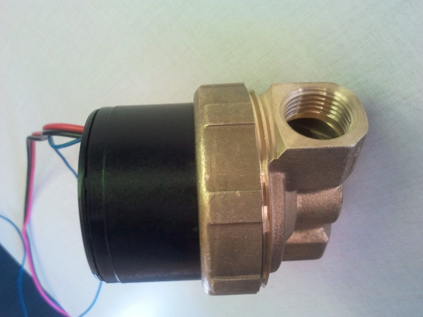

Willi sollte einer der im Eingangspost genannten Links eigentlich diese Überwurfmutter sein?
Und den O-Ring dazu muss man auch separat bestellen?
Kostenpunkt ist dann iwo knapp unter nem Hunni...
Sonst als komplette Pumpe ist es etwas teurer als wenn man sich die Einzelteile zusammen sucht, 130€
http://www.aquatuning.de/wasserkuehlung ... rio-1/2-ig

Hallo dream,
das mit dem O-Ring dachte ich auch, hab sogar extra nachgefragt bei Aquatuning.
Aussage war: Den müssen Sie dazu bestellen.
War aber beim Messingaufsatz dabei!
Jetzt hab ich einen in Reserve.
