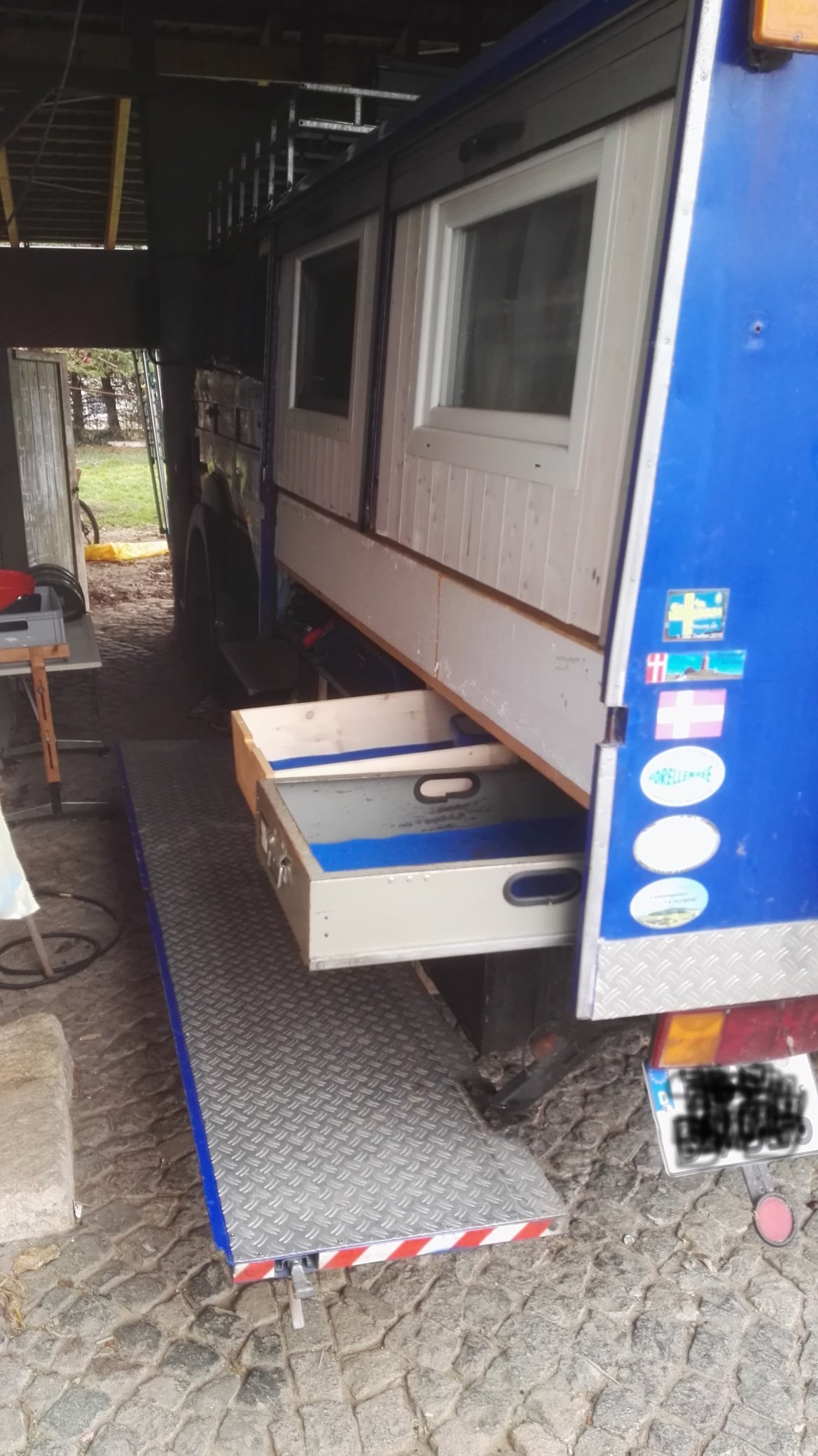

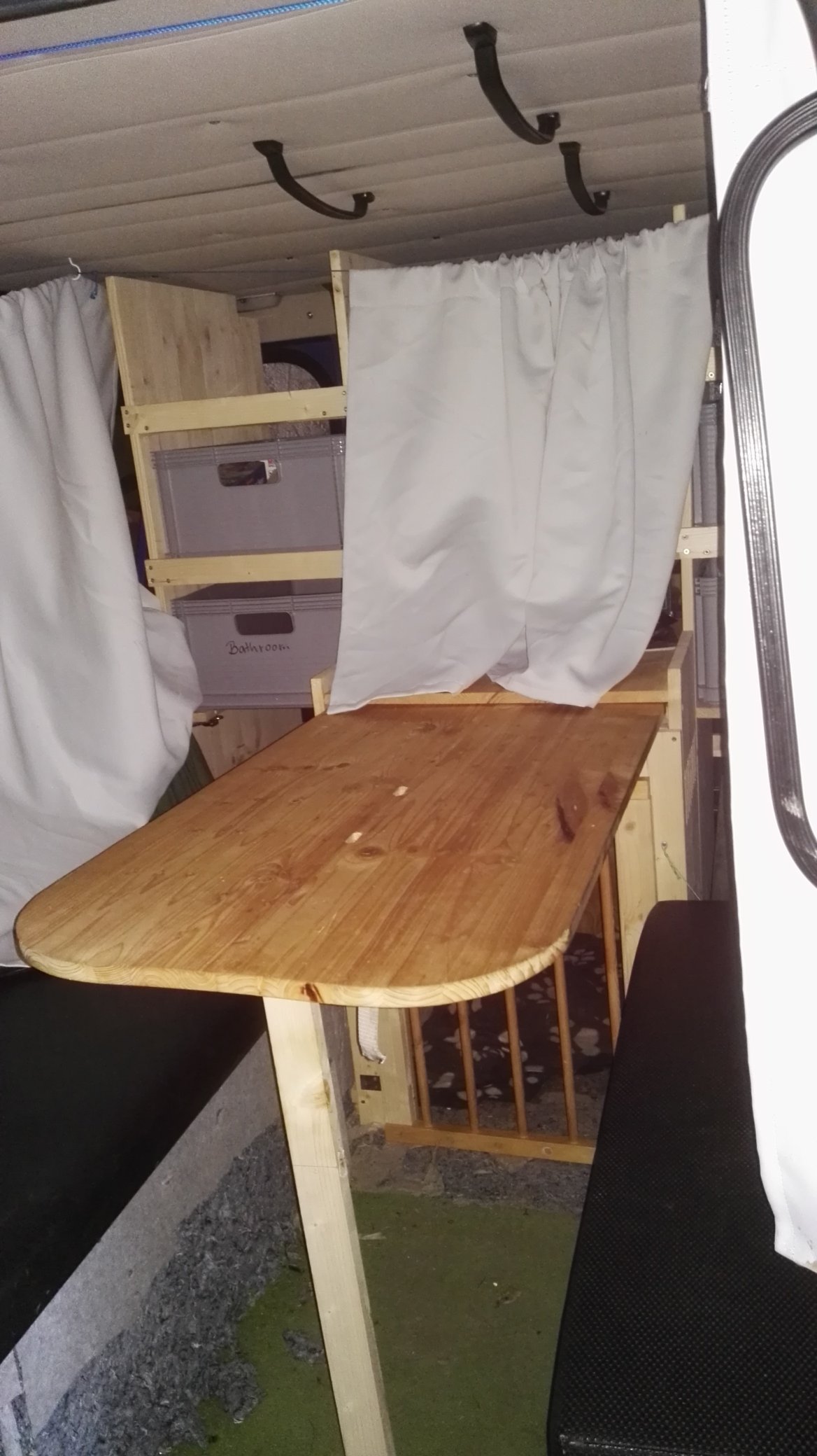

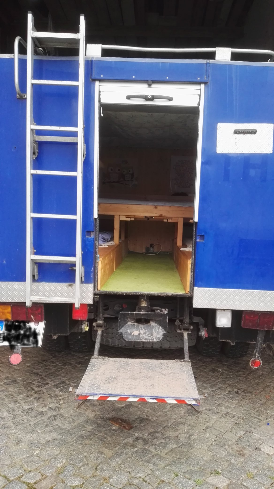

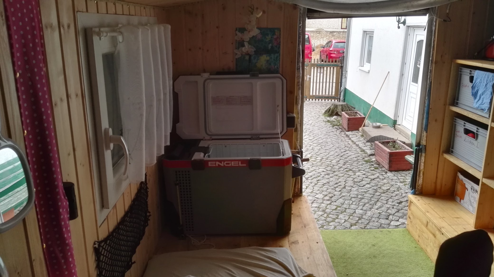

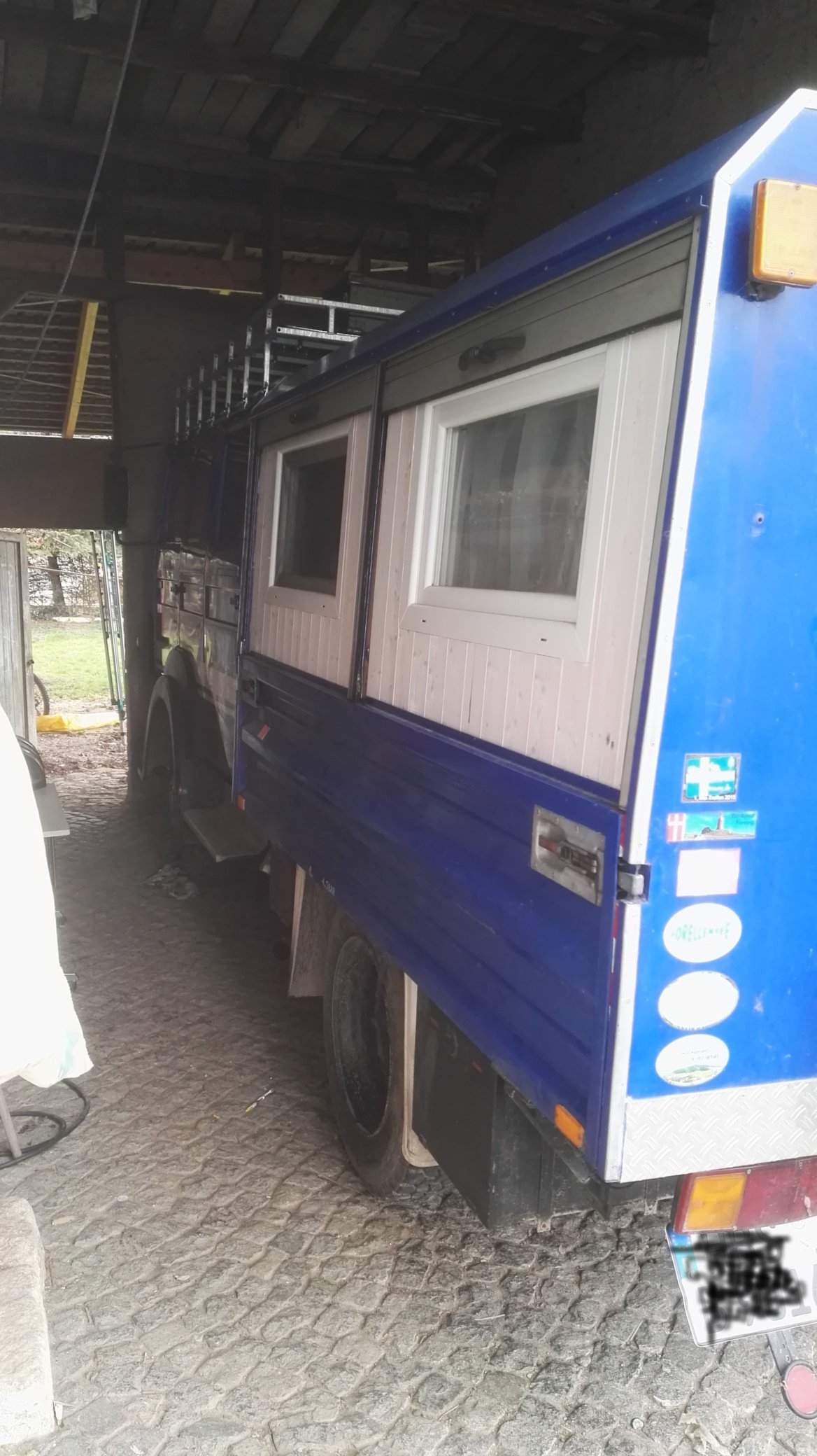

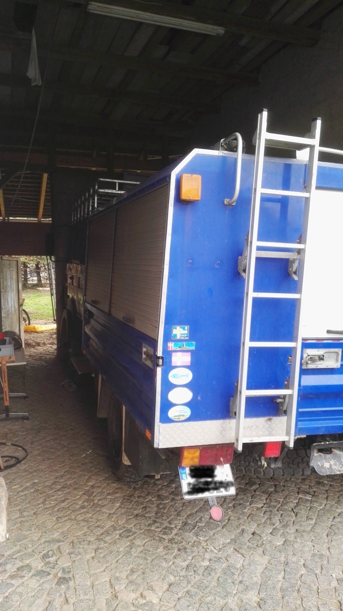

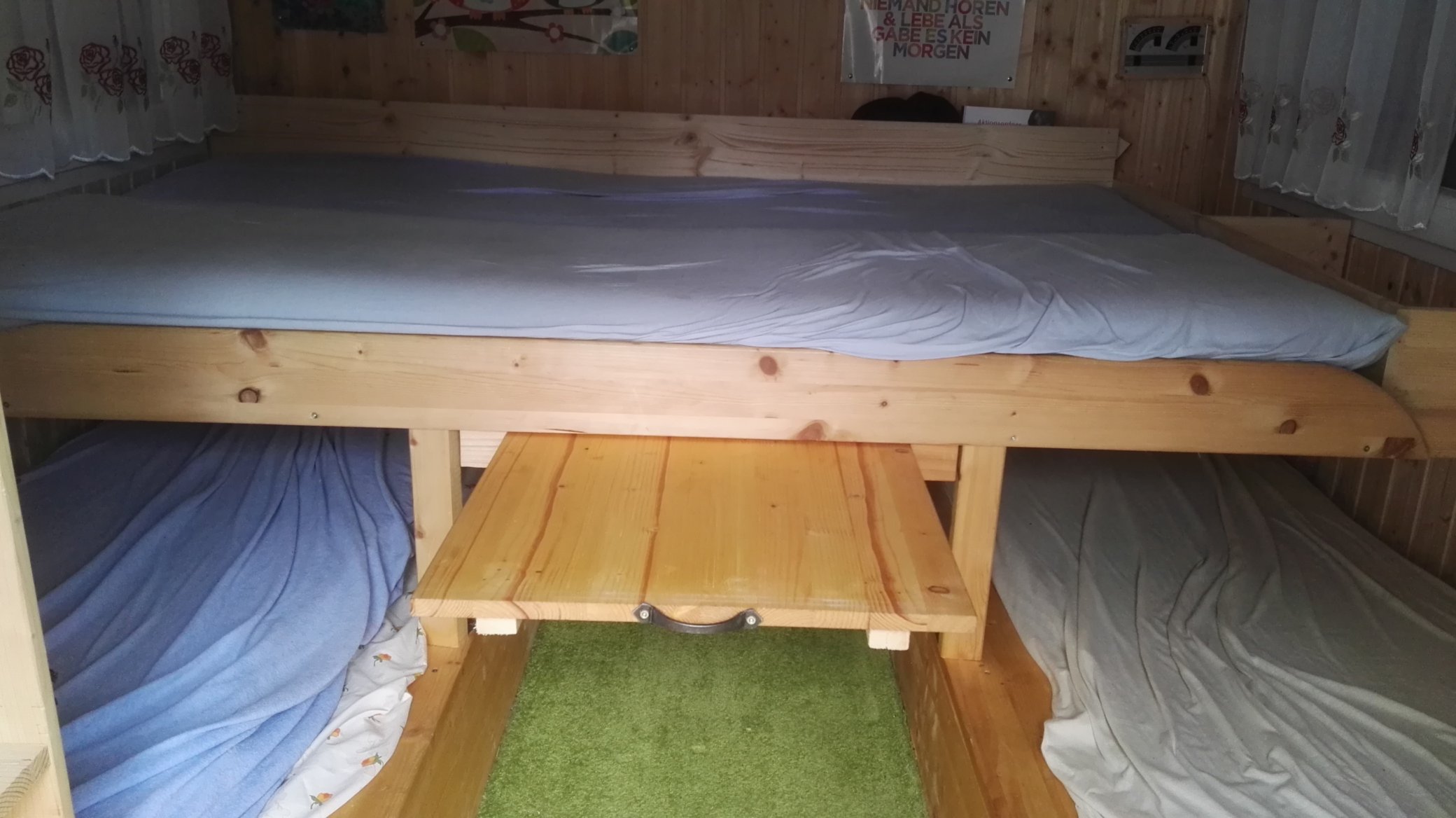

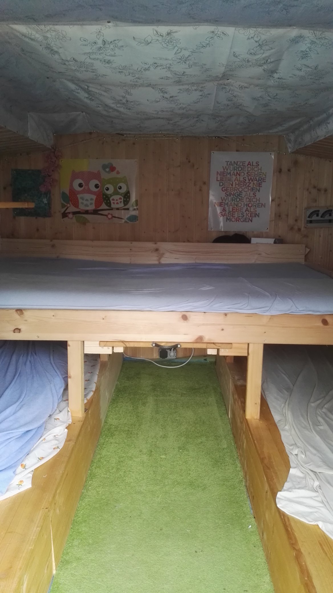

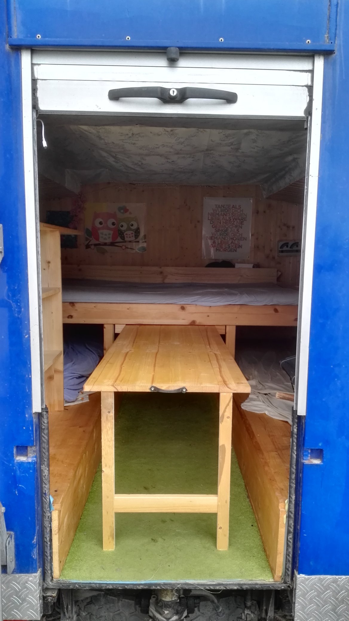

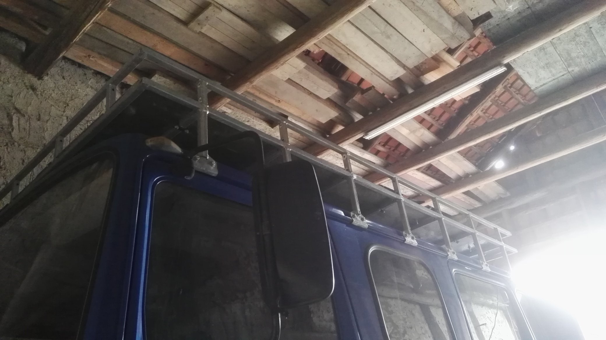

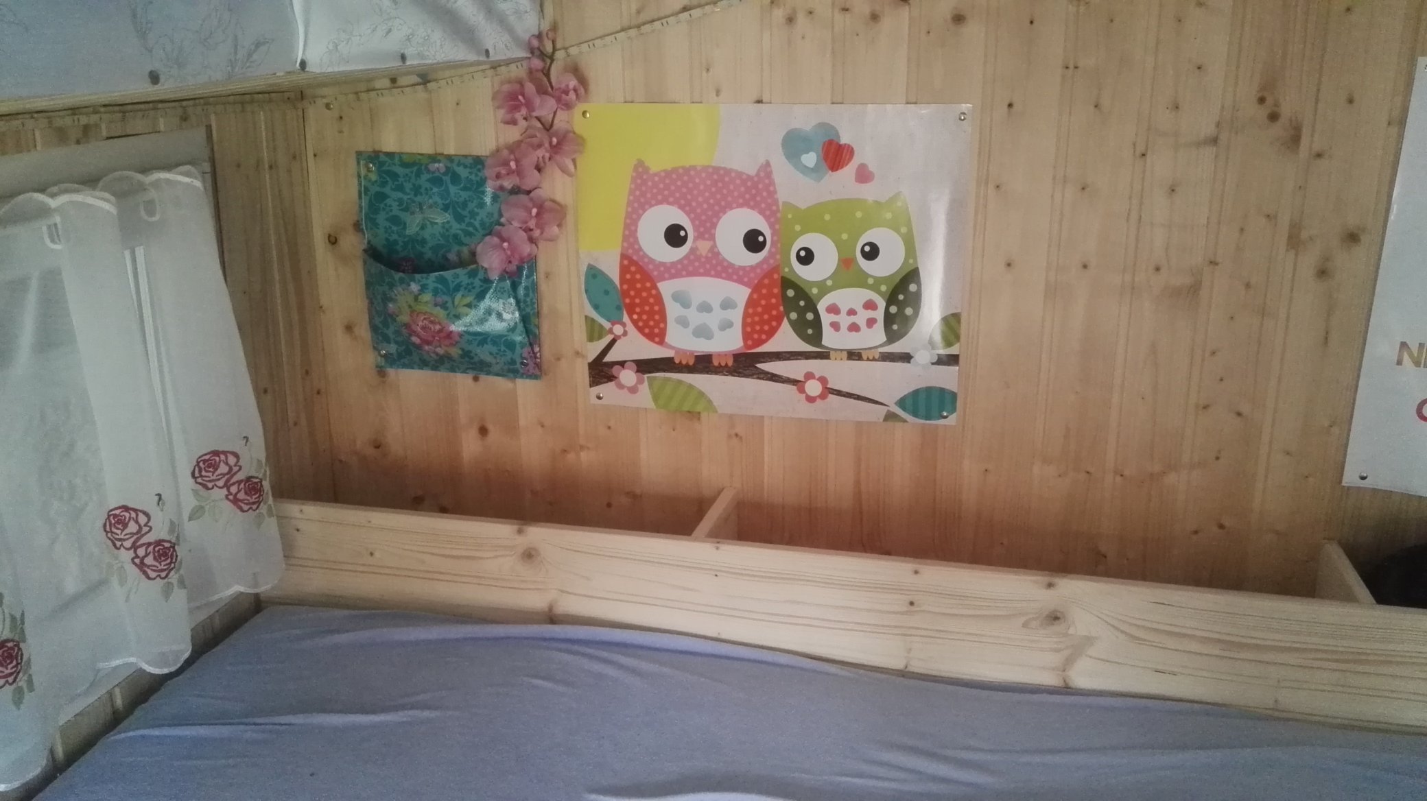

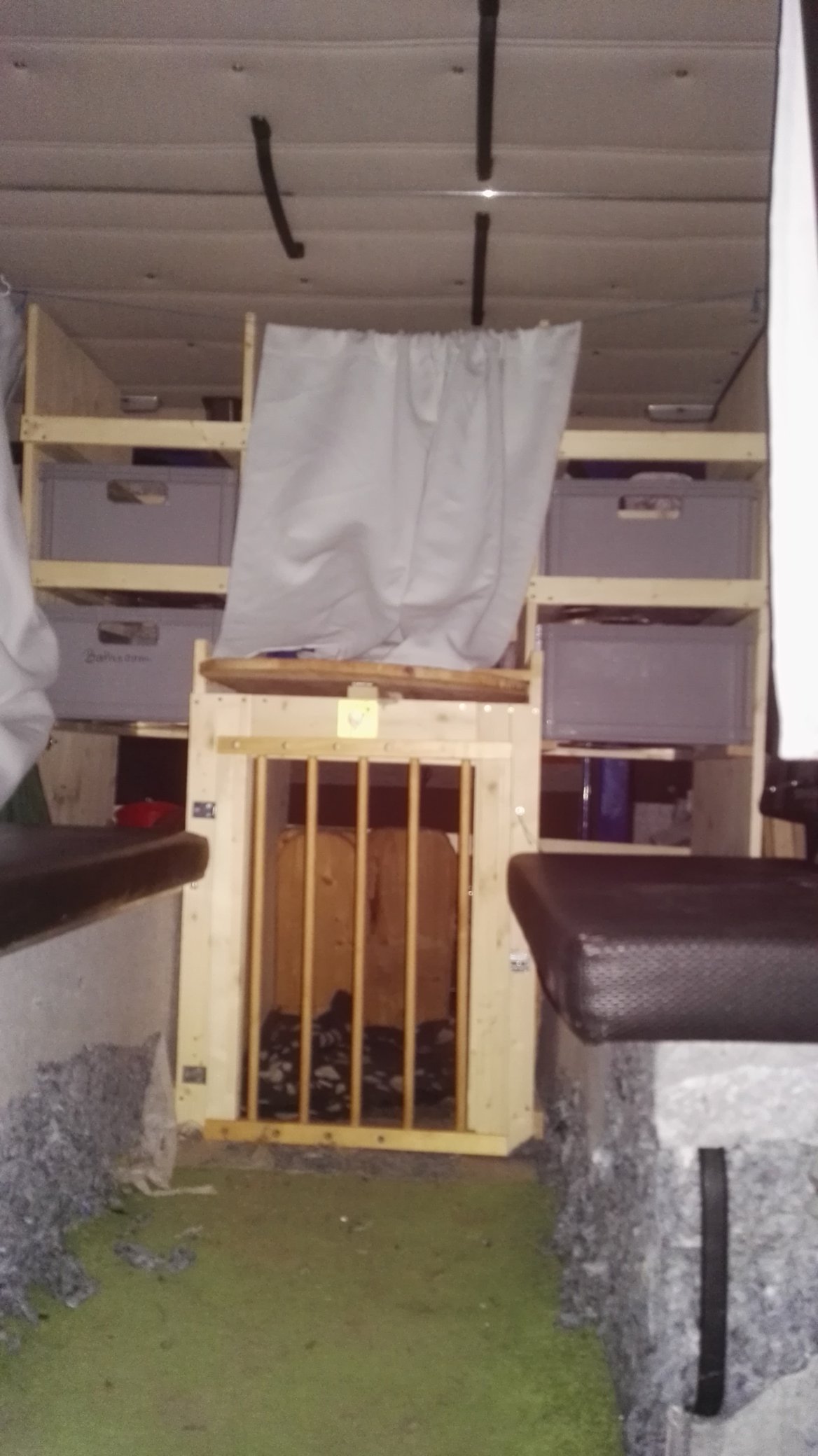

So Ihr Lieben ,
ein neuer Versuch.
@ Udo : ich liebe die Eisenzeltseiten.
Bitte entschuldigt die komischen Perspektiven, da der LKW unter dem Schauer steht konnte ich teilweise nicht weit genug weggehen.
Maßgabe beim bewohnbar machen war: äußerlich sollte der LKW weitestgehend original bleiben, der Ausbau sollte schnell gehen, von den Kosten überschaubar bleiben, und nun ja zwei Erwachsene 3 Kinder und einen großen Hund beherbergen. Gelebt wird draussen , übernachtet alle zusammen im LKW.
so nun werden wir sehen was von den Bildern und Bildunterschriften ankommt.
ah ok die Bilder sind in der Reihenfolge vertauscht ....also bitte unten anfangen
Gruss Sven
ein neuer Versuch.
Gruss Sven

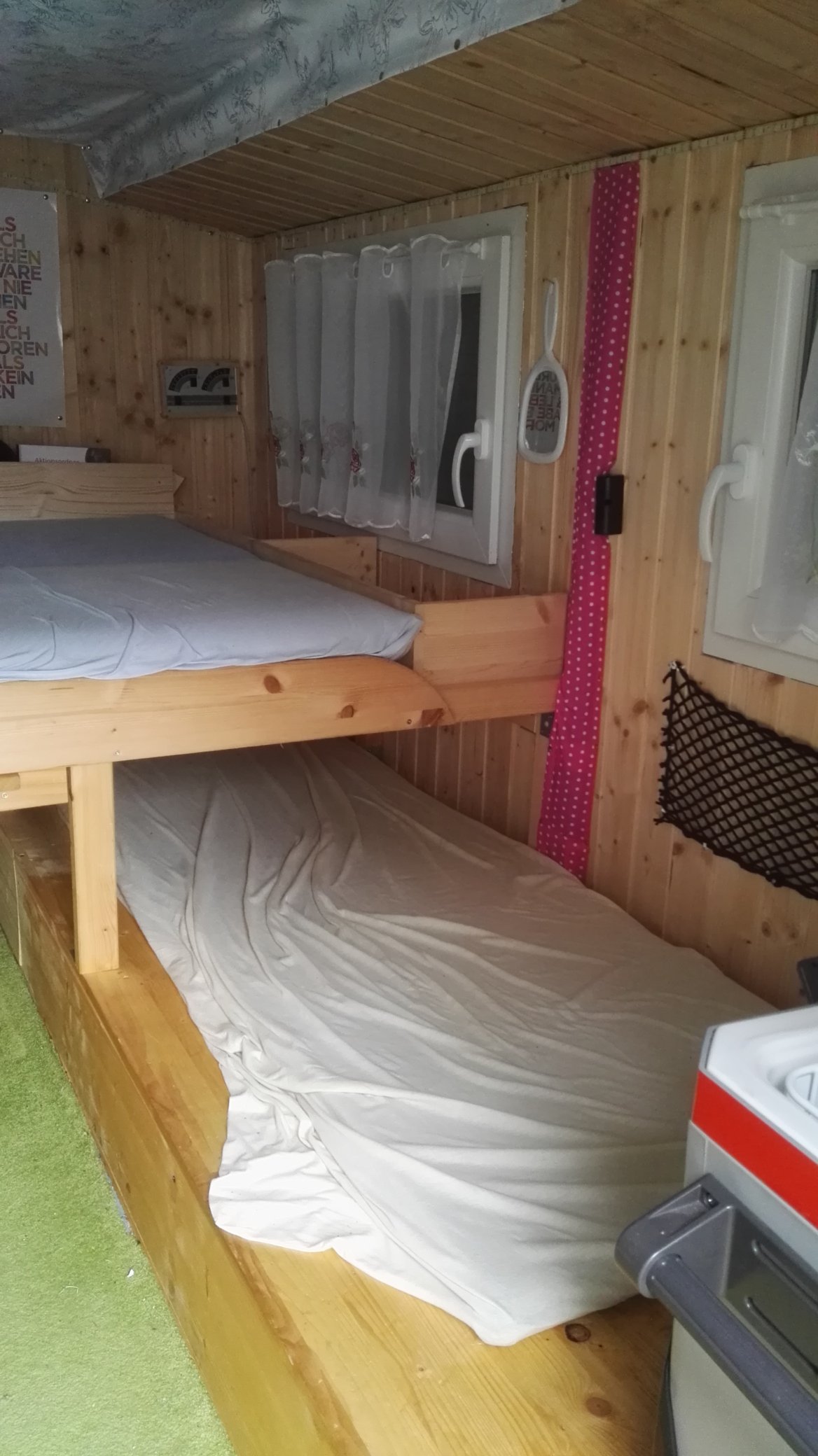

Re: Erfahrungen mit Feuerwehrkoffer
Kann jetzt nicht so ganz folgen. ..
Nummer 3 schläft in der Mitte auf grün oder ist eine Seite Doppelbett?
Wäre ein neuer Denkanstoß, da ich auch drei Stöpsel hab (9, 8, 1 1/4)
Gruß Härry
Gruß Härry
Hallo Härry,
hast du richtig erkannt . Nummer Drei schläft in der Mitte . Da wir am WE mit kleiner Mannschaft unterwegs waren ist die mittlere Matratze weggeräumt. sonst wird die Tagsüber unter die Elternbetten geschoben und Nachts halt vorgezogen. Dann Bauen sich die Kinder meistens irgendweilche Buden mit Decken ...und sind seelig. (noch jedenfalls)
wir haben uns gegen irgendwelche Dachaufbauten entschieden weil das begehbare Dach ein Highlight ist . da wird bei Sonnenuntergang zusammen Abendbrot gegessen ..da wird in der Mittagssonne gechillt, da kann man gut In die Runde schauen.
Gruss Sven
Gruss Sven

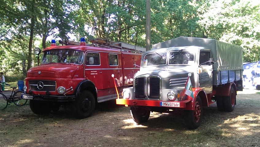

Hallo!

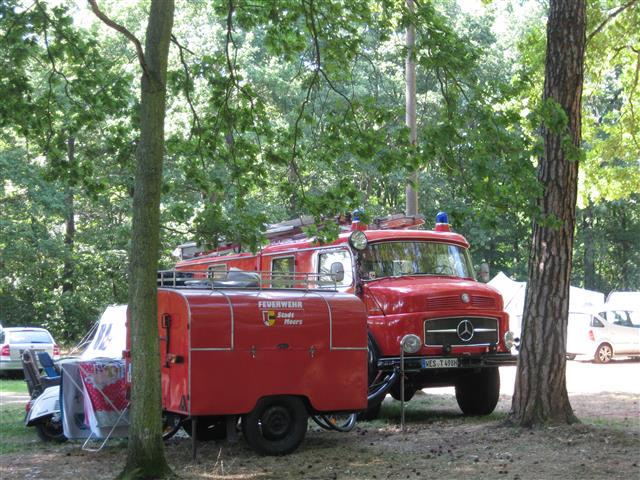

Das ist eine gute Idee, genau so fahre ich auch durch die Gegend. Wir haben damals unseren Wagen bekommen und festgestellt das doch vieles dran zu machen ist.
Die Türenden müssen alle geschweißt werden weil vorher Eimerweise Spachtelmasse auf die lieblos überschweißten Türen verteilt wurde.
Mir ist die Technik wichtig ,das Blech wird gemacht wenn die Kinder groß sind.
Das heisst erst einmal den Wagen nutzen, den Zustand erhalten und in den Urlaub fahren, ist besser wie ewigkeiten auseinandergebaut in der Halle und die Lust dran verlieren.
Die ersten Urlaube haben wir noch mit den blanken Blechwänden verlebt, Matratze rein und fertig. Das waren ganz tolle Erlebnisse von denen man heute noch spricht. Kaum auf dem Campingplatz angekommen haben die Kinder Freunde gefunden die Erwachsenen saßen danach alle bei uns unter der Plane und haben Wein und Bier gtrunken weil das alles so uhrig und gemütlich war.
Jetzt wo die Kinder groß sind 12 und 14 und evtl. nur noch 3-4 mal mitkommen kann man langsam an einen Umbau denken der für 2 Personen reicht.
Wir haben vorne in der Doka unsere Küche , hinten befinden sich 4 Betten wobei das eine schon nicht mehr da ist da unser Sohn schon im Zelt vor der Tür schlafen möchte, ist ja uncool mit den Eltern
Ebenfalls hinten ist in einer Ecke das Campingklo mit Vorhang.
Aus Platzgründen und Luxus nehmen wir einen alten TSA Anhänger mit in dem 4 Fahrräder , meine Vespa 150 Sprint, Campingtisch mit Stühlen und Grill, 100L Diesel usw. Raumwunder.
Ich habe mal ein paar Bilder aus den Urlauben eingestellt, LKW Oldtimertreffen auf dem Campingplatz, reiner Zufall aber voll geil.
Ich werde mal Bilder von Innen machen und hier einstellen.
Gruß aus dem schönen Moers

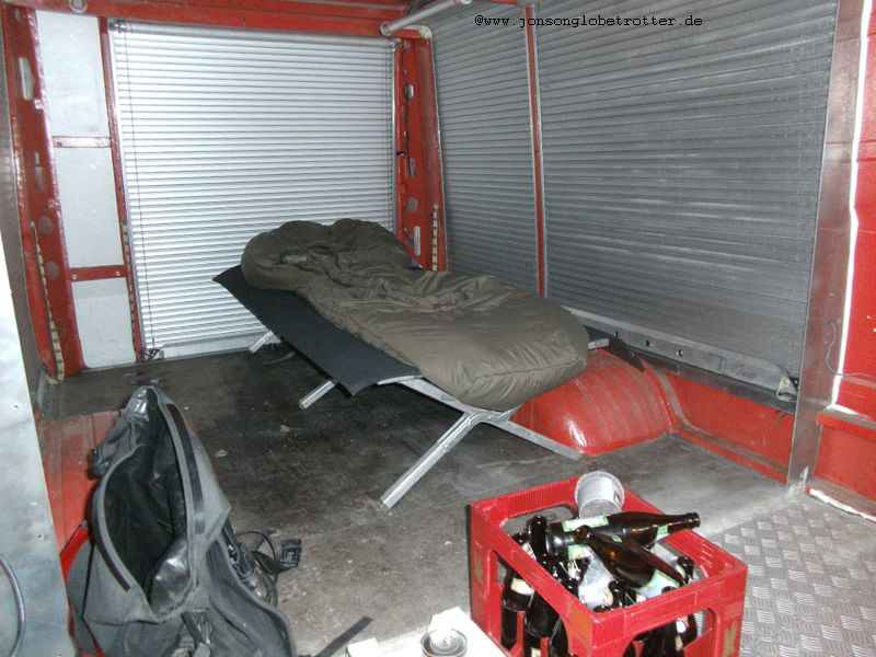

Der "Profiausbau" in 10 Minuten.... Tropfsteinhöhle ohne Kältebrücken..
Frei im Fahrzeug lebend. Unterwegs seit Oktober 1982 . Jetzt mit Reisefahrzeug / Kombi Nummer 22
na Hossa, ......das nenn ich mal auf das Wesentliche beschränkt....

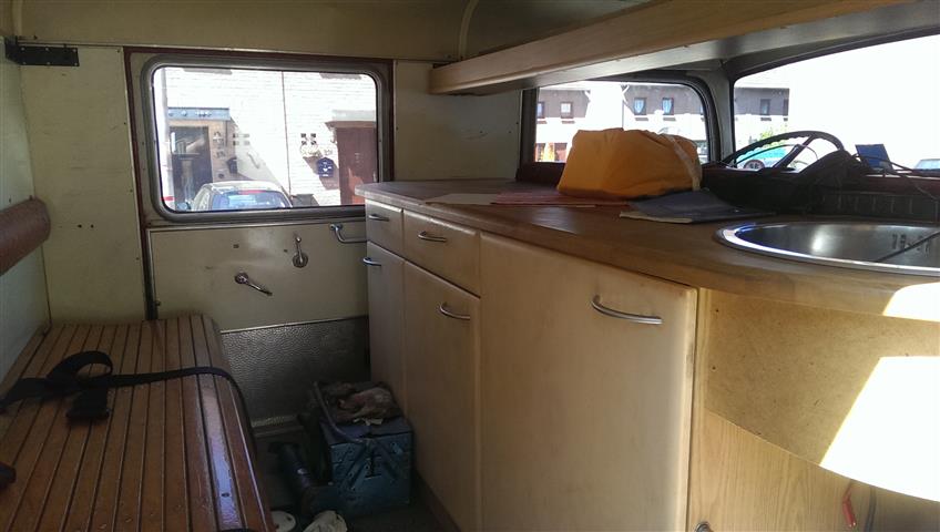

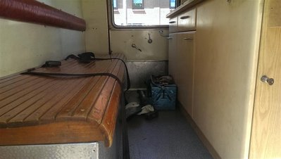

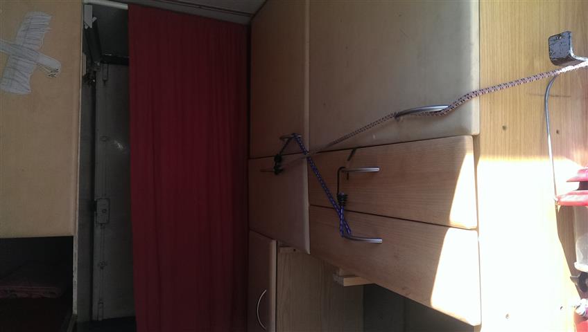

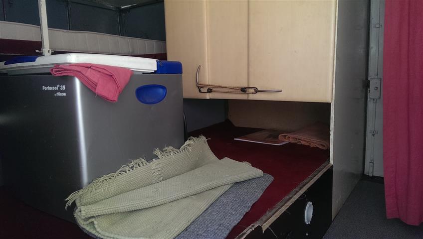

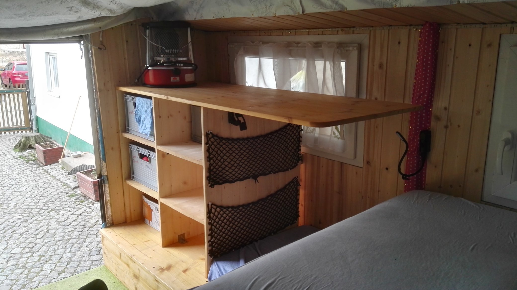

So jetzt mal die Bilder von der Küche und dem Schlafraum, viel Spaß! Ich habe jetzt nur nicht aufgeräumt
Gruß aus dem schönen Moers der Christian
Hallo Christian,
das sieht doch sehr vielversprechend aus!
Ist nicht ganz so spartanisch wie meine fahrende Sauna aber wird bestimmt auch gemütlich.
Und immer dran denken: Über das ganze Bauen und Basteln das Fahren nicht vergessen!

Ist alles ganz toll, nur die Küche ist zu groß, wir haben anfangs unheimlich viel Plödder mit in den Urlaub genommen, nach und nach sortieren wir aus und lassen vieles zu Hause.( Kinder werden auch größer )
Genau wie hinten im Koffer, da werden die Schränke verkleinert, der ist 70cm tief, da kann man gar nicht so richtig an die Klamotten dran wenn was davor liegt.
Das sind alles so Erfahrungen die man mit der Zeit macht, nicht auszudenken wenn einem soetwas auffällt wenn der High Tech Koffer fertig ist.
Uns fehlt es halt an Platz wenn es Regnet, wir haben keinen vernümpftigen Tisch wo man Spiele machen kann und sich nur hinsetzt.
Und zu Deinem letzten Spruch, genau das ist unser Motto, lieber in den Urlaub fahren und auf Luxus verzichten wie den Luxus zu Hause haben und nicht in den Urlaub fahren.
