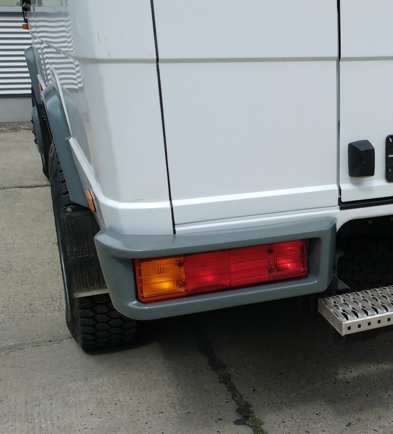

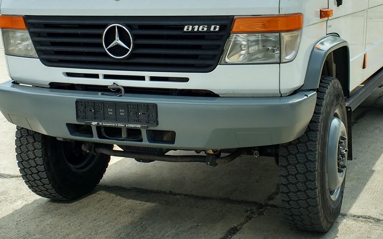

#64 Beitrag von heggerichs » 2016-05-21 10:05:02

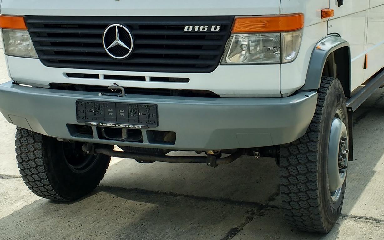

die Anbauteile sind nun in der Farbe der Felgen lackiert, ein mattes grau.

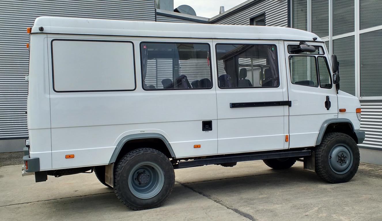

#65 Beitrag von heggerichs » 2016-05-21 10:06:38
auf diesem Bild kann man die Spur ganz gut sehen...

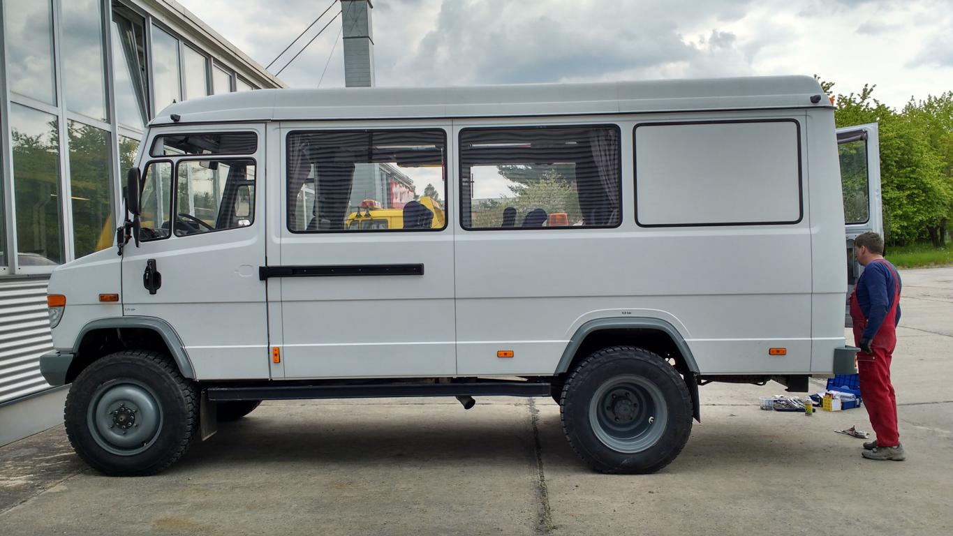

#66 Beitrag von heggerichs » 2016-05-21 12:40:08
Die Höhe der Fenster ist jetzt bei zirka 1,80... Bilder können das meist nicht ganz so wieder geben, ist aber schon eine imposante Erscheinung.

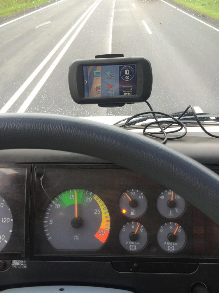

#67 Beitrag von heggerichs » 2016-05-21 13:01:17
Der Bus hat mit 4,3 die mittellange Übersetzung. Mit der neuen Bereifung ergeben sich grob folgende Drehzahlen:
  • 4. Gang 80 km/h -> 2.100 U/min
    5. Gang 80 km/h -> 1.600 U/min
    5. Gang 90 km/h -> 1.800 U/min
    5. Gang 100 km/h -> 2.000 U/min
    5. Gang 110 km/h -> 2.200 U/min
    5. Gang 120 km/h -> 2.400 U/min
Der Wagen lässt sich so sehr stimmig fahren. Niedrige Drehzahl auf Reisegeschwindigkeit, ohne jedoch die Kraft in den kleinen Gängen oder im Durchzug zu verlieren.

Leider hatte ich vergessen, Bilder davon zu machen. Aber der Bus war als Gruppenkraftwagen der Polizei mit 'Felgen-Einsätzen' ausgestattet, die das Fahren im Notfall auch ohne Luft ermöglicht (Runflat). Grundsätzlich war der Gedanke reizvoll, jedoch erhöhen die Einsätze die ungefederten Massen erheblich. Nun liegen sie erst einmal im Regal... :-)

#69 Beitrag von schweiger » 2016-05-21 14:22:23
Bei mir fangen die Fenster auf 160 cm an. Gesamthöhe mit Aufstelldach 286 cm. Da ist also noch Luft bis zu 320 cm.
Und Du solltest tanken.... :joke:

#72 Beitrag von Fluchtwagen » 2016-05-23 22:55:40
Hallo Holger,
finde neben der Optik (die sich an meinem 6er-Vario leider nicht reproduzieren lässt) finde ich Deine Drehzahlliste bemerkenswert: Du hast jetzt die gleichen Drehzahlen, wie ich mit meinem kurz übersetzten 6er (mit den Bobby Car-Reifen).
Wie weit drehst Du den Motor dauerhaft ruhigen Gewissens?
Ist die von Dir angesprochene "Niedrige Drehzahl auf Reisegeschwindigkeit" dann 2000 U/Min bei 100 km/h? (so halte ich es nämlich)

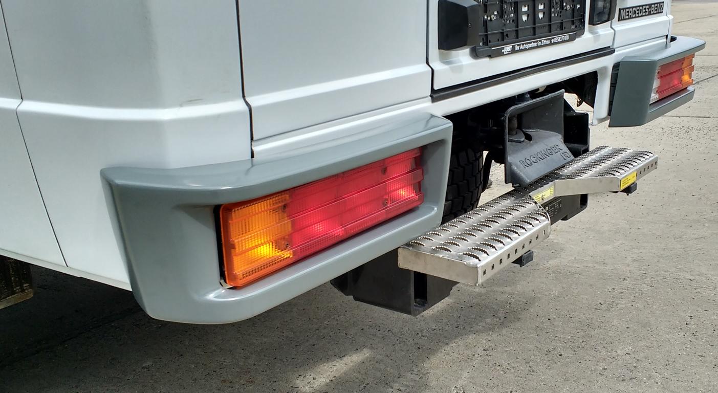

#75 Beitrag von cede » 2020-12-28 8:37:09
ein schöner Bus! Gratulation.
mir gefällt die Trittstufe am Heck sehr gut. Gibst du Auskunft über den Hersteller?
