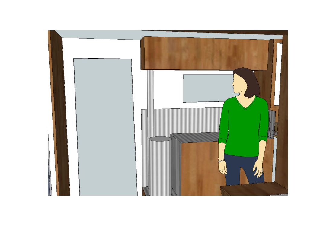

Liebe Gemeinde,
na wenn ich hier die aktuelle Ölofendiskussion verfolge weiß ich garnicht, ob ich in meinem zukünfigen WoMo tatsächlich einen Refleks einbauen soll. Hab mir gedacht ihn auch als Kochplatte zu nutzen und auf gleicher Höhe wie den Küchenblock geplant.
Tank soll in dem Oberschrank verschwinden (Außenbefüllung über Pumpe aus Haupttank) Aber wenn der nicht störungsfrei läuft...
habt ihr andere Vorschläge mit Ölofen UND Kochplatte, bevor ich mit dem Ausbau beginne?
