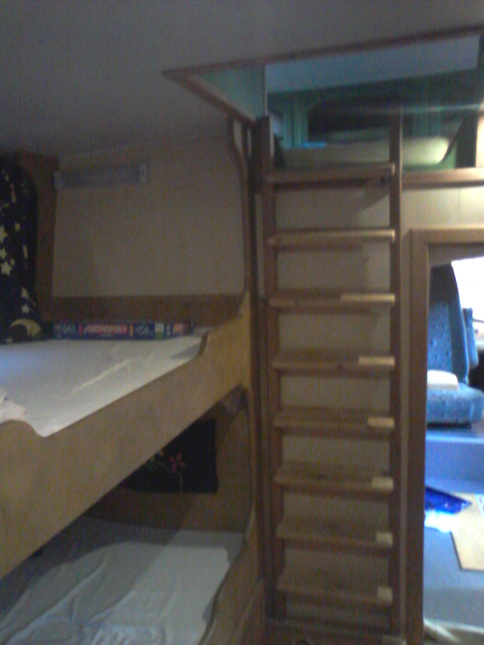

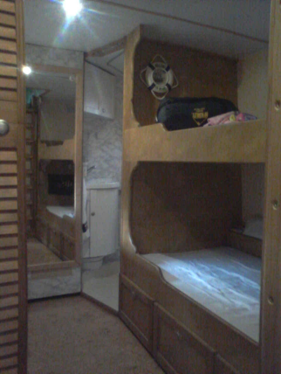

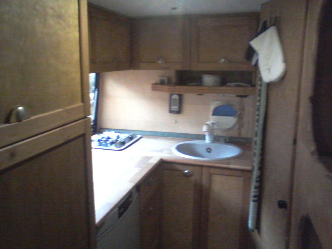

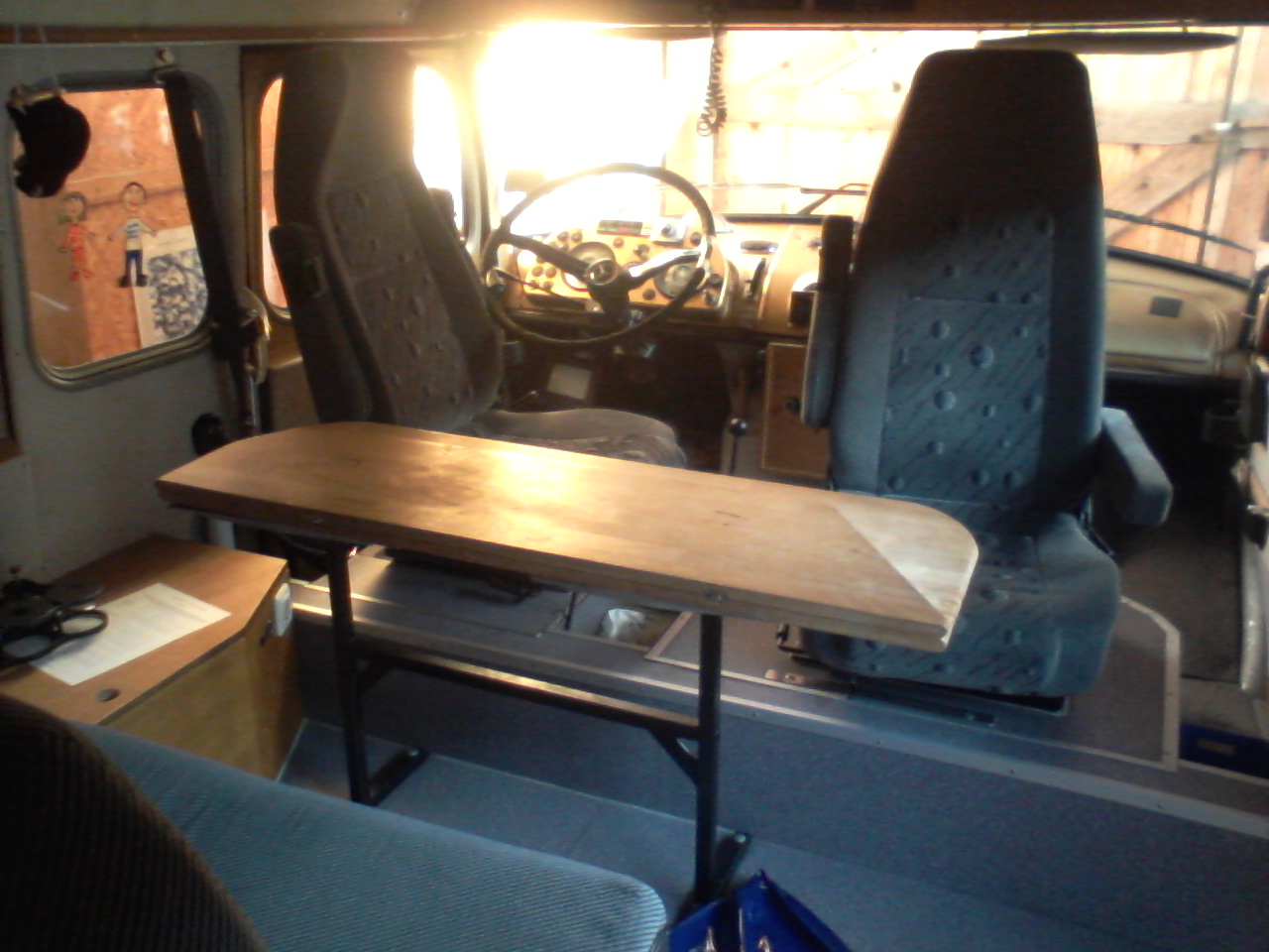

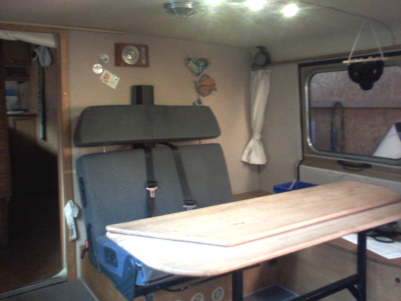

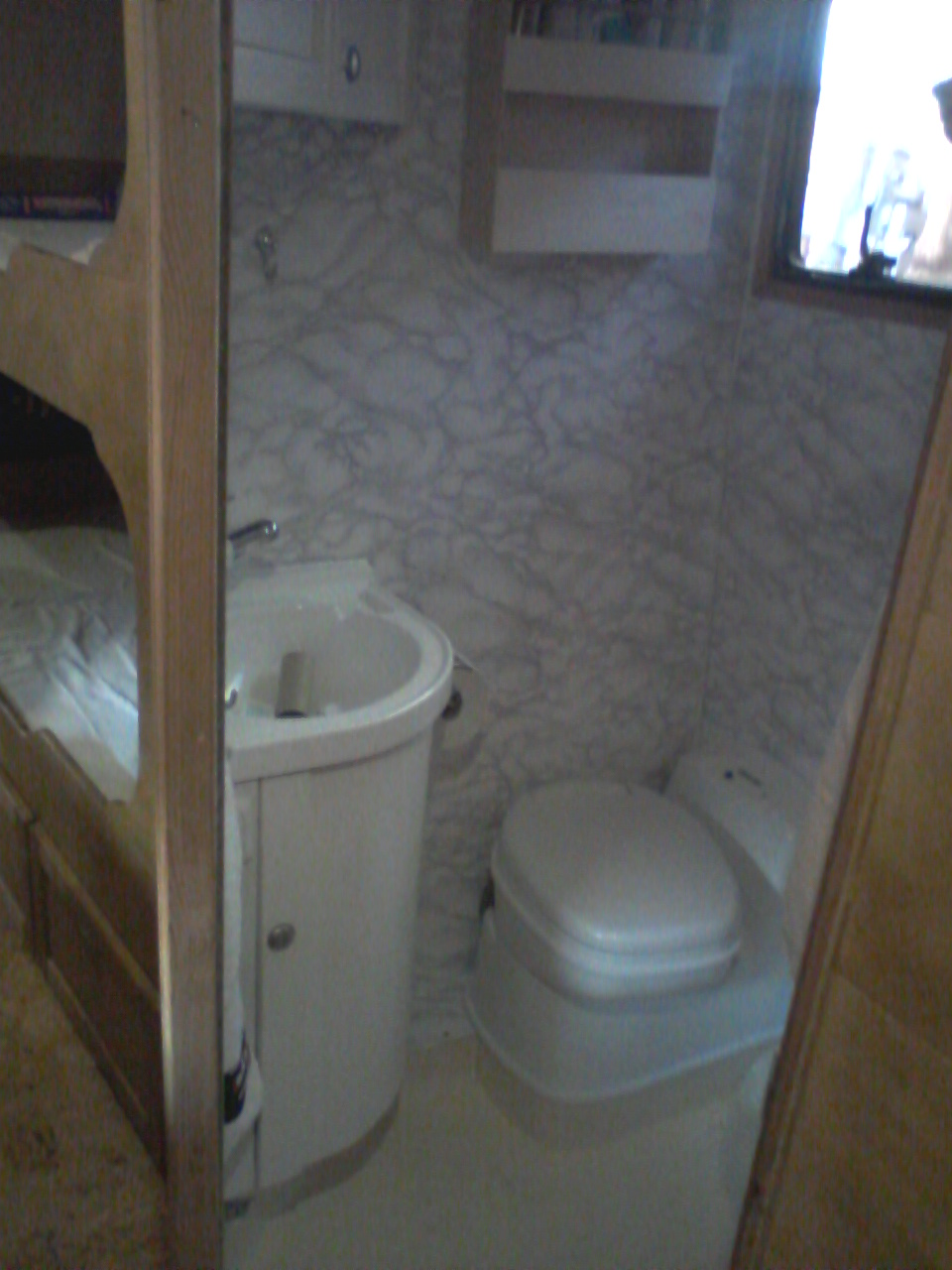

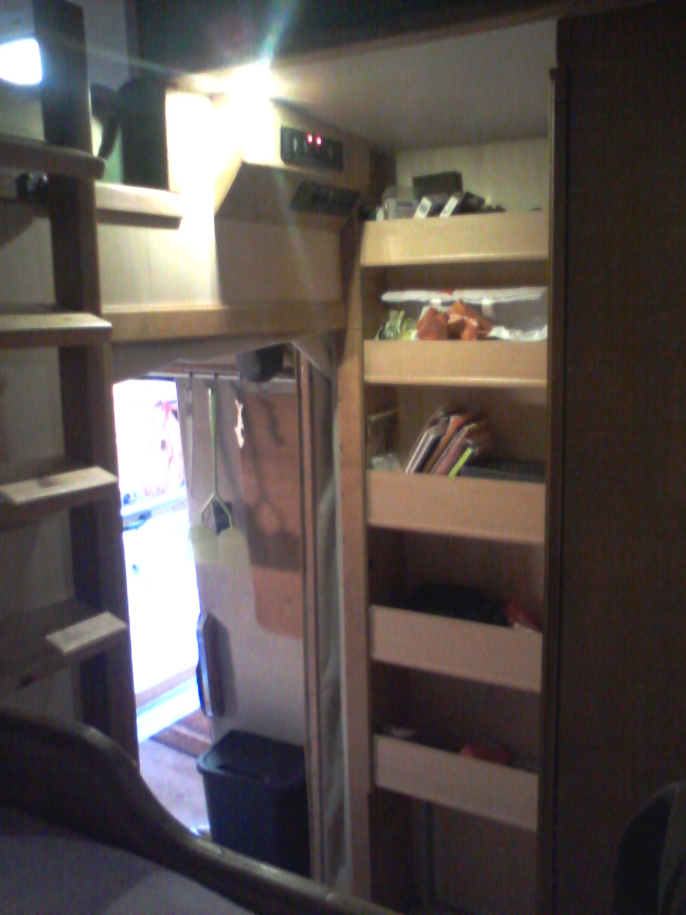

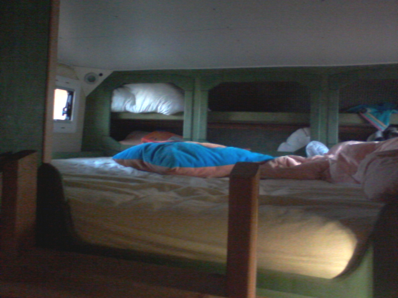

vor jahren hab ich mich auch führ eine lange doka wegen der kinder entschieden und dann ist der platz im koffer schon ziemlich eng ,4 feste betten Klo und küche mußten sein,bett immer umbauen und bei jeden wetter raus aufs Klo wollte ich nicht mehr,also hab ich mich führ denn allkoven entschieden,ein bett 1.40x2.00 m plus Stauraum,ich hab die Rollos aus den alten koffer raus,ien quer durschgeschnitten 0,50 cm reingeschweißt wegen Stehhöhe oben denn allkoven ran und fertig,ich hab keine 3 punktlagerung führ denn koffer,vor 12 jahren noch nichts davon gewusst und es geht auch ,in der doka hab ich die Sitzgruppe die vortersitze drehbar zum tisch,der Vorteil ist die kinder können abends ins bett und ich kann mich vorne noch aufhalten,noch ein paar bilder

Hallo Flößer,
Mir gefällt Dein Konzept sehr gut!
Mir schwebt etwas ähnliches mit unserer Doppelkabine vor. Hast Du noch ein paar Bilder vom Umbau der Doppelkabine und des Alkovenbaus zur weiteren Inspiration für uns?
Was für Sitze hast Du denn genommen oder welche Konsole zum Drehen?
