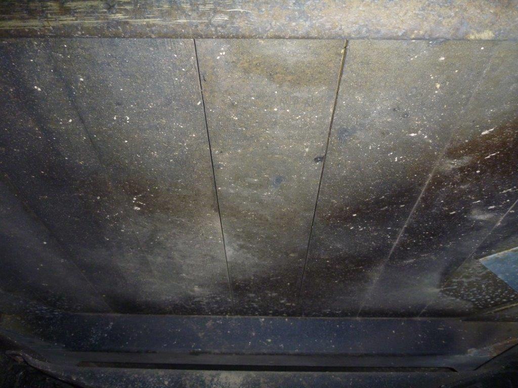

Hallo miteinander,
wir wollen im Sommer mit dem Hano nach Island.
Und da kann es ja mal passieren, dass man durchs Wasser fährt.
Auch wenn ich nicht so tief rein will, so kann es doch sein, dass der Koffer baden geht.
Der Kofferboden besteht aus Nut- und Federbrettern.
Wie kann ich die abdichten?
Ich dachte schon an so einen Bitumen-Haus-Anstrich.
Befürchte aber der härtet aus, reisst und ...
Wie habt ihr denn das gelöst?
Hat jemand eine Idee?
Vielen Dank schon mal
und noch ein schönes Wochenende,
Ralph.

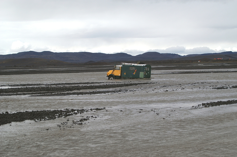

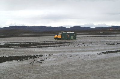

Bei der tiefsten Furt stand das Wasser an den Fahrerhaustüren. Dazu muss aber gesagt werden, dass mein Hano 3cm höher gelegt ist und auf 12,5ern steht.
Die Diffs solltest Du vorne und hinten mit Schläuchen nach oben versehen. Ich habe die Entlüftungsröhrchen nicht gerade gebogen, sondern die Schläuche von unten draufgeschoben.
Islandtipps findest Du in der Suchfunktion jede Menge und auch hier: www.islandhanomag.de
