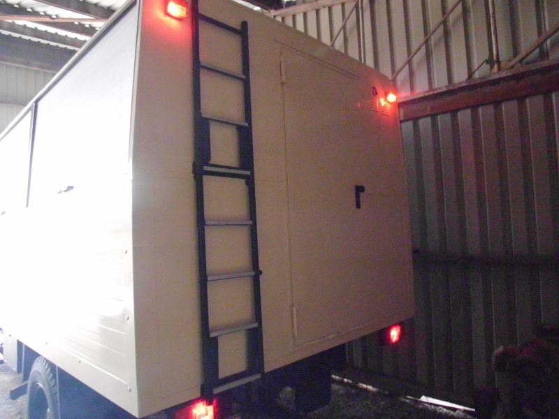

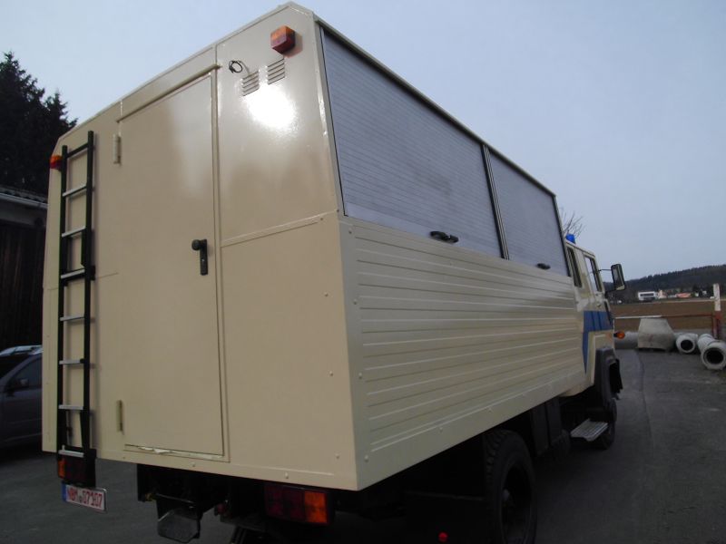

An unserem alten Aufbau von der Feuerwehr waren hinten oben links und rechts Blinker-Lampen angebracht.
2 Fragen dazu:
Sind die notwendig? Muss ich die am neuen Koffer auch anbringen?
Sind ja wirklich nur Blinker - keine Begrenzungsleuchten.
Sind wohlmöglich Begrenzungsleuchten vorgeschrieben?
Und noch Frage zur Elektrik der Leuchten:
Als ich diese Blinker am alten Aufbau abmontiert hatte, war beim Blinken im Fahrerhaus ein merkwürdiges Symptom:
Das grüne Blinkerlämpchen im Armaturenbrett blinkte beim Blinken nach Abbau der hinteren oberen Blinker (die normalen Blinker im Rücklicht funktionierten natürlich noch) nur noch einmal und blieb dann aus. Die noch vorhanden Blinker draussen in Rücklichtern und vorne am Auto blinkten normal weiter.
Also für die anderen Verkehrsteilnehmer alles normal, nur der Fahrer kriegt nicht mehr mit das er blinkt (bei den Modellen blöd weil der Blinker ja nicht automatisch beim wieder geradelenken ausgeht )
Kennt jemand diesen Effekt?
Ist das Vielleicht so'ne Art Schutzschaltung damit man mitbekommt wenn ein Birnchen kaputt ist?
Wie ist das zu lösen? (Vor allem wenn ich die "oben-hinten-Blinker" nicht mehr montiere - vermute nämlich das mit der Demontage der "oben-hinten-Blinker"
zusammenhängt...)

Du brauchst einfach ein anderes Blinkrelais, wenn Du die hochgesetzten Blinker nicht mehr montiert hast.
- Beiträge: 24411
Re: Blinker hinten oben am Aufbau - notwendig??
... genau den beschriebenen Effekt hatte ich auch ... auch da wurden die oberen Blinker im Zuge eines Koffertausches eingespart ... mich hat das so genervt, dass ich hinten oben nicht nur Blinker, sondern komplette 3-Kammer-Rückleuchten angebracht habe, seither ist alles fein ...
... die Zusatzblinker brauchst Du nicht ...
... Zusatzblinker oder auch komplette Rückleuchten mit Rücklicht, Bremse, Blinker sind zulässig ...
... Begrenzungsleuchten sind soweit ich weiss nicht vorgeschreiben ...
... das seltsame Verhalten der Kontrolleuchte bekommst du nur mit 2 zusätzlichen Blinkerbirnen (können auch verdeckt oder in den unteren Leuchten verbaut sein) in den Griff ...
... alternativ einen anderen Blinkgeber, der für die Ansteuerung von weniger Birnen vorgesehen ist ...
... was der Blinkgeber zu stark abweichenden Leuchtmitteln z.B. LED sagt weiss ich auch nicht, könnte mir aber gut vorstellen, dass der auch darauf allergisch reagiert ...

Genau..... zu Wilmaaa ihrere Antwort.
Die Blinker hinten oben sind nicht lebensnotwendig, aber eigentlich auch nicht schlecht, da so der Verkehr hinter dir es besser mitbekommt, wenn du durch den Graben fahren willst......
Wenn du das Blinkrelais nicht tauschen willst, dann setzt die oberen Lampen eventuelle unten zusätzlich mit auf den Beleuchtungsträger. Dann blinkt es da halt etwas mehr.
Moin zusammen,
sieht doch nicht schlecht aus,oder? Rücklicht;Blinker,Bremslicht unten und oben.
Gruß H.J.
http://www.ofn-uslar.de
Gruß H.J.
