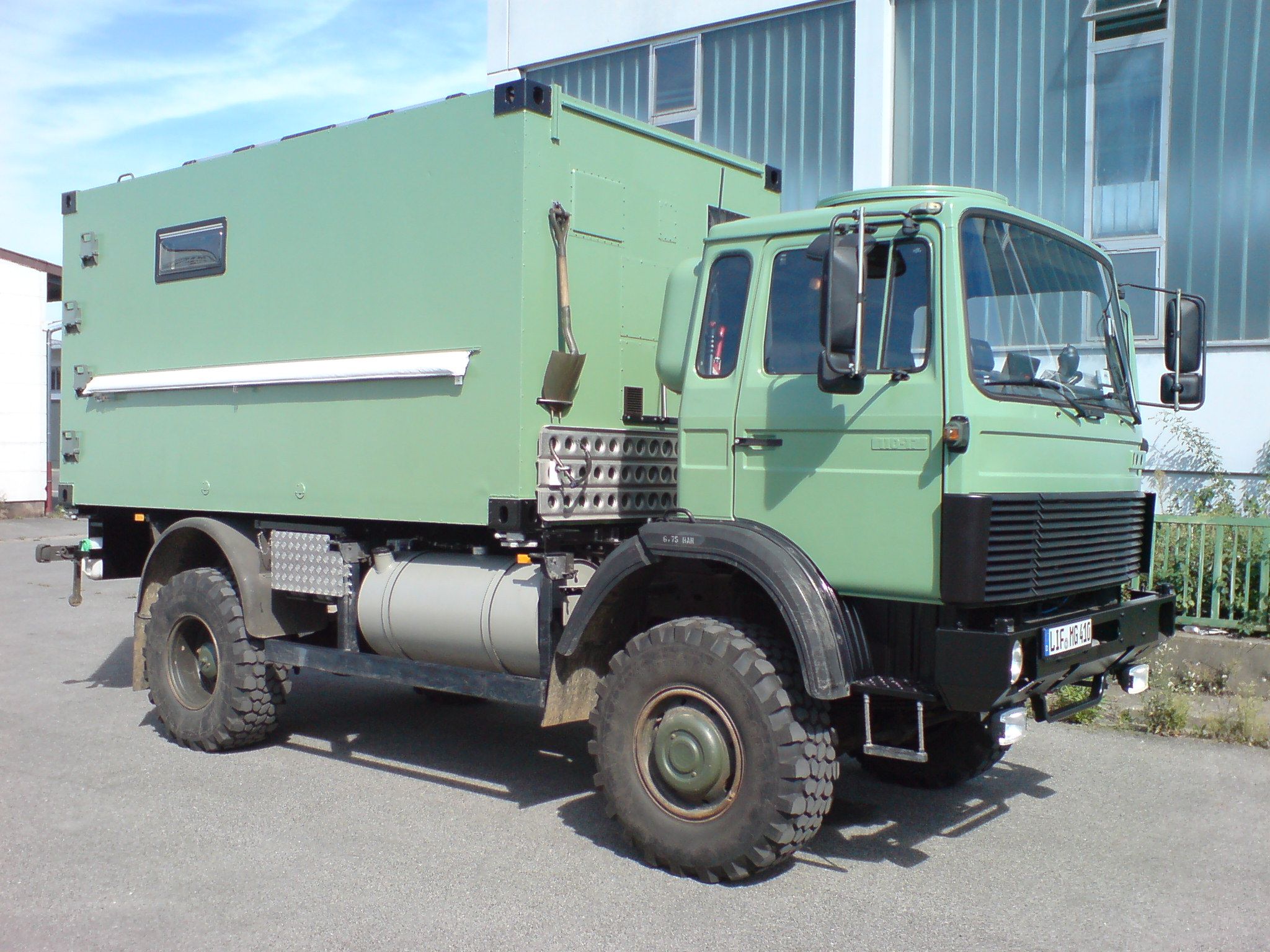

Habe die Tage meine Markise während der Fahrt verloren War seinerzeit mal von nem Freund obligatorisch aaufem Dach befestigt worden .... hat nu auch Jahre gehalten und einiges an Rüttel Km mitgemacht die Konstruktion ..nu ja bis am Donnerstag Nachmittag.
Jetzt möchte ich die Neu und Haltbarere wieder Montieren, aber hab so gar keine Idee wie immoment Da Sie ja auch aus Alu ist kann man da net wirklich was auf dem Blechdach mit schweissen ect. machen ... kann Sie aber auch nur obenauf montieren wegen der Länge und der Eingangstüre ect.
Was habt Ihr da für Lösungen parrat Bitte ?
http://www7.pic-upload.de/06.04.13/owwvtlntnqdr.jpg
So sah es bis Do. aus .....
Gruß Ralf

Öhhhh nein habe keine Neue Markise, sondern die Olle hat d. Absturtz so wie es augenscheinlich ausschaut gut überstanden.
Aber eben so wie Sie bis Dato Befestigt war solls net wieder werden ...war eigentlich damals auch nur ein Provisorium ...aber wie das dann so ist mit sowas neeeee
Das Problem das ich glaube zu haben ist das ich sie nicht an die Kofferseitenwand machen kann, wegen dem Platz d. man dafür braucht.
Sondern Sie nur obenauf auf dem Dach an der Dachkante unterbringen kann wieder ..... und das soll halt Ordentlicher jetzt geschehen.

Also unsere Markise ist ja eine Omnistore 4000 oder 5000 weiß ich net genau gerade, und hat auf der Rückseite schon solche Schienen um Sie wahrscheinlich daran mit entsprechenden Haltern am Fahrzeug zu befestigen ..... muss ich mal nach suchen !

Ich werde sie einfach ankleben .

sikaflex 252 - aber vorher beide Klebeseiten anschleifen und mit Aceton o.ä. entfetten.
