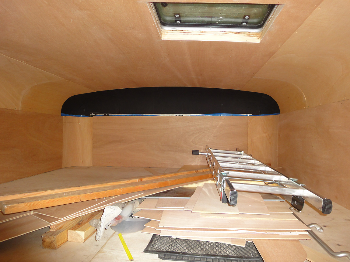

Ich wollte mal hören wie Ihr das gelöst habt mit den Rundungen in der Dachverkleidung.
Das wird ja gegen die Wand eine ganz schöne Krümmung...
Bevor ich jetzt die Hölzer zerbreche interressieren mich etwaige Tips dazu.
Anbei ein Foto der Krümmung:
Ich habe so'ne Art Siebdruck-Platte in 4 oder 6 mm, die zerbricht wenn ich das einfach so mal biege...
Meine Idee ist (da eh ne Art Konterlattung drauf kommt) die Dachdicke nach außen zu verringern, das ergibt dann einen nicht ganz so kräftigen Bogen.
Das sieht dafür mutmaßlich nicht sooo toll aus (obwohl etliche Anteile der Rundung in Schränken verschwinden, aber trotzdem...)
Und: egal wie man's macht, erst biegen bzw in Form bringen und dann lackieren?? Oder anders herum?
Diese Siebdruckplatten haben halt diese typische Farbe - eher unsexy für den Himmel :dry: , müssen deswegen angemalert werden.
Hinweise und Tips, evt Fotos wie ihr das gelöst habt, usw werden dankend entgegengenommen
(und ja - ich weiß das man Holz im Wasserdampf biegen kann, aber wir haben keine Sauna :D )
Greets + Danke + schönen Abend

Bretter bzw. Latten lassen sich problemlos in Rundung legen. Gibt es auch gleich fertig lackiert.

Siebdruckplatte ist dafür absolut ungeeignet. Und viel zu teuer. Und Farbe, mit der Du im Innenraum leben willst, hält da auch nicht drauf.
Es gibt verschiedene Möglichkeiten.
Panele längs in den stärksten Rundungen, den Rest Sperrholz, oder alles Panele ("Saunalook").
Oder die Seiten mit der stärksten Rundung mit Biegesperrholz verkleiden, den Rest normales Sperrholz.
Auf jeden Fall würde ich die Rundung innen sichtbar erhalten, einfach weils chön ist und ich so schön von aller Weißware abhebt.

Man kann auch normales Sperrholz z.b. 5mm Stärke auf der Rückseite einsägen .
Je nach Biegungsradius 1-2cm zwischen den Sägeschnitten .
2- 3mm tief sollte reichen .
Gruß Volker

Bei einer Dachverkleidung mit 4mm Pappelsperrholz habe ich die zurechtgeschnittenen Platten im Bereich der Biegung für ein Tag in den Pool gehängt, danach waren sie flexibler. Noch nass aufgeschraubt und im Fahrzeug trocknen gelassen. Danach behalten sie weitgehend ihre Form und wurden demontiert und gestrichen. Alternativ habe ich reichlich Wasser auf die Platten gekippt und mit einem alten Bügeleisen zu Wasserdamp erhitzt. Ging schneller, aber war nicht so wirksam. Vorher natürlich mit Schnittresten versuchen, ob die starke Biegung so erreicht werden kann.

die Antwort hast du dir eigentlich schon selber gegeben: Mach´einfach ne Konterlattung auf die Querprofile so, daß die äusseren engen Radien entschärft sind und ein gleichmässig leicht gewölbter Himmel entstehen kann.
So läßt sich bequem Dämmung unterbringen. Ist nicht soo schlimm, wenn die Dämmung nicht 100%ig gleich stark über die ganze Dachfläche ist. Obendrauf bzw. untendrauf kannst du dann Paneele dran machen ohne sie vorher einweichen zu müssen. So brauchst du keine Angst vor unregelmässigen Wellen nach dem Trocknen haben. Dünne Nut- und Federbretter wären auch ne Alternative. Siebdruckplatten sind ja schon aus der Empfehlung raus, zudem wären an deren geschlossener Oberfläche dauernd Kondenswasserperlen.
Verkabelung vorsehen! :angel:

Wie viele hier im Forum habe ich Pappelsperrholz verwendet, 6 mm stark, lässt sich problemlos biegen, ist dabei stabil genug und leicht. Habe jede Platte vorher mit 3 x mit PU- Grundierung versiegelt. Anschliessend kam eine Glasfasertapete drauf (Creaglas- System/ Fa. Brillux) , farblich gestaltet mit ner abwaschbaren Acrylfarbe der selben Firma.
Wenn du Detail`s benötigst, gerne PN
Gruss Mike

ich hab mir 4mm Sperrholz aus dem Baustoff-/Holzfachhandel besorgt. Die Platte (ca. 2,50 x 1,50m) kostete damals keine 10€, wenn ich mich richtig erinnere. Ich habe allerdings die günstigere Industriequalität gekauft (nicht für Sichtoberflächen gedacht), durfte mir aber die Platten einzeln anschauen und die besten raussuchen.

hab letzten sommer für die rundungen biegesperrholz (im holzgrosshandel) gekauft, das hat super geklappt, damit alles auf stoss ist, müsstest du dann für den rest 5mm platten nehmen. normales sperrholz bricht immer bei zu engen radien. bei mir fehlen noch leisten und ich wollte versuchen das noch farblich anzupassen.
grüsse

Chris hat geschrieben:hallo,
grüsse
christoph
Genau so meinte ich das!
Sieht super aus!
grüsse
christoph
Wow - das sieht echt genial aus !!!
So habe ich mir das vorgestellt - es läuft wohl auf Sperrholz mit Biege oder ohne raus... :D
