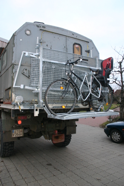

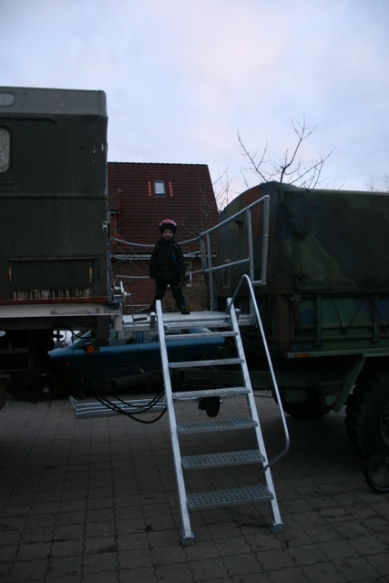

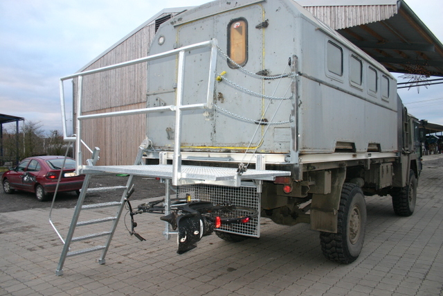

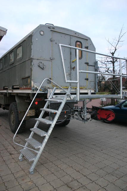

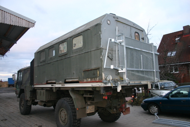

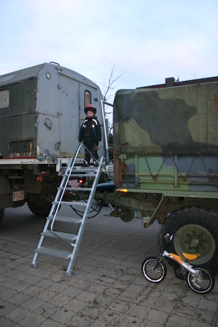

Hallo Forum,
hab ich was gebastelt ( und auch gleich verzinken lassen ) :

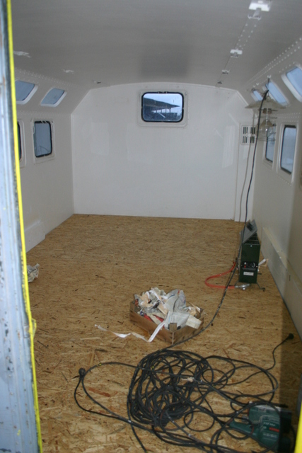

Innen geht noch was, aber in Gedanken bin ich schon fast fertig.....Etagenbetten, Toilette, Sitzecke und kleine Küche mit großem Kühlschrank
Die Ganze Hütte ist Ladung und kommt mit 8 Schrauben und mit 2 Staplern runter / rauf, brauche den LKW meistens mit Pritsche zum Transport.
Der Fahrradträger war ne spontane Idee, der kommt natürlich nur dran wenn wir den 1-Achser nicht dabei haben. ( Habe mich beim Balkon-Bau auch noch etwas vermessen, der Zug muss ziemlich grade stehen dann geht der Balkon mit 3 cm Abstand zum Anhänger runter :blush:
Ich werde den Koffer im Sommer in Zebra-Camouflage anmalen, das lockert den military-look etwas auf
So ähnlich soll der Koffer mal werden:
http://www.thomas-hirschberg.de/bilder/ ... 04/109.jpg
P.S. Ist das nun eigentlich ein Ural-Koffer wie ich immer erzähle ? Länge 4,65 Breite 2,55 Innenhöhe 1,80, ( leider 0,10 weniger als ich :( )

schöne Veranda!
pshtw hat geschrieben: Die Ganze Hütte ist Ladung und kommt mit 8 Schrauben und mit 2 Staplern runter / rauf,
Wie geht das - feste (?) Verschraubung und gleichzeitig Ladung zu sein? Gibts da ne Regelung, die ich nicht kenne, aber bei mir auch anwenden könnte?
Danke und Gruß
Simon
pshtw
Beiträge: 2383
Wohnort: Altes Land
Re: Russen - Koffer auf KAT geht langsam weiter
#6 Beitrag von pshtw » 2013-02-25 22:05:36
Moin Simon,
da hab ich mir ehrlich gesagt keine großen Gedanken gemacht, der TÜV sieht die Wohnkiste ja ohnehin nicht.....Da kommt nur ein 100% historischer KAT ohne irgendwelche Um- oder Anbauten mit leeren Pritsche und Bracken hin.
Das mit den Schrauben widerspricht sicherlich der Ladungs-Idee, allerdings hab ich hier im Forum schon mal von jemandem gelesen der die Träger-Gestelle auf Glastransportern beschrieb, die werden auch mit Schrauben und Spannpratzen im Boden des Fahrzeugs in Schienen befestigt. Ob das überhaupt jemals einem Ordnungshüter auffallen würde sehen wir dann mal....
Wenn der Sheriff Bock auf Argumentation hat ist gut, wenn nicht, würde ich dann ganz locker die Schrauben rausdrehen und ihm mitgeben, waren ja nicht so teuer, dann würde ich aus dem Staukasten zwei Gurte nehmen, drüberschmeißen und fertig ist die Ladung!
Der Rahmen hat vier übrigens vier angeschweißte Zapfen welche in die Löcher im Pritschenboden passen, d.h. die Kiste verrutscht nie, die Schrauben / Ersatzgurte sind nur gegen Hüpfen / zum Niederhalten.
P.S. Zuendegedacht will ich ja ohnehin von Weitem auch gar nicht wie ein LKW mit Ladung aussehen, daß gibt nämlich Sonntags bösen Ärger :blush: , am WE bin ich dann für´s oberflächliche Auge ein Womo, deshalb soll die Kiste auch in Zebra - Camouflage, damit auch der Blindeste das für ein Spaßfzg. hält und nicht sofort in die Zulassung schauen will......
