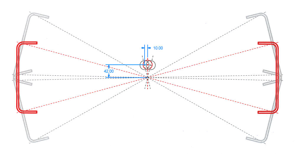

Re: Kabinenlagerung
Wie kommst Du auf die 10 – 20 mm? Bei deiner Zeichnung bist Du davon ausgegangen, dass sich die Wippe um ca. 18 Grad neigen kann. Dann würde die Quertraverse gegen den Rahmen schlagen. Als Faustregel gilt, dass sich der Rahmen um maximal 3 Grad pro Meter verwinden kann. In der Praxis eines Reisefahrzeuges sind eher maximal 2 Grad pro Meter realistisch (selbst das sind schon extreme Bedingungen). Der Abstand der Wippen zum Festlager dürfte nicht mehr als 2 Meter betragen. Ich schätze, dass bei deiner Konstruktion der Abstand ca. 1,50 Meter betragen wird. Die Wippen müssen und sollten ja nicht ganz am Ende platziert werden. Als Krafteinleitungspunkte sollte das Festlager über dem vorderen Befestigungspunkt der hinteren Blattfeder sein, die hintere Wippe über dem hinteren Befestigungspunkt der Blattfedern und die vordere Wippe über dem Getriebe. Wippe vorne genau über dem Befestigungspunkt der vorderen Blattfedern läst sich in der Regel nicht realisieren. Dann passt das schon.

Re: Kabinenlagerung
Schöne Skizze.
Wenn deine Raute symmetrisch ist,
und auch die verwindung im rahmen auf der lagerungslänge Symmetrisch ist,
dann wandern die Punkte vorne hinten entgegengesetzt.
jetzt müsste man sich noch anschauen was denn die mittleren beiden machen um sagen zu können ob da noch mehr feiheitsgrade benötigt werden oder nicht.
generell sicher nicht doof da noch bischen Beweglichkeit einzuplanen,
denn da sind sicher einige bewegungsunbekannte im spiel.

Re: Kabinenlagerung
Danke nochmal für Eure Hilfe. Dann gehen wir von weniger Verwindung aus wodurch natürlich auch die Auslenkung geringer ist. Burghard, Deine Konstruktion macht einen sehr soliden Eindruck und mit der Flexibilität im Festlager sollten keine hohen Spannungen entstehen. Hast Du noch ein Bild vom Rahmen montiert auf dem Fahrgestell? Das wäre super. Jakob, genau diese Fragen stellen wir uns

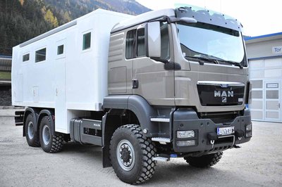

Hallo Leute!
Ich bin gerade quer über das WomoBox Forum hereingesurft und habe vielleicht einen kleinen Beitrag zu der Thematik Aufbaulagerung
Aber mal der Reihe nach: Ich bin beim selbst-Aufbau eines Mobils auf einem MAN TGS 6x6, Kabine ist nun schon drauf und erste Tests konnte ich bereits machen was das Fahrverhalten und Aufbaulagerung betrifft.
Unsere (fast fertige) Web-Seite findet ihr unter http://www.worldtraveller.at

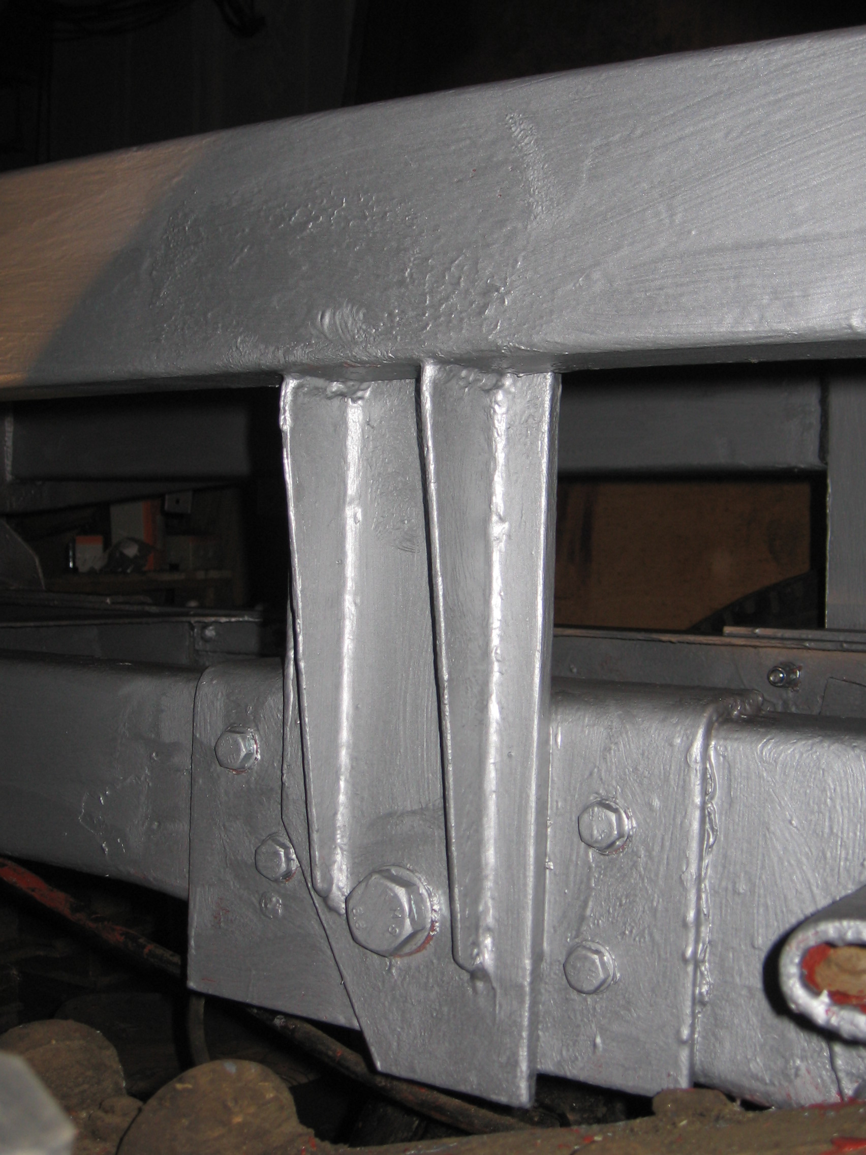

Mich hat es immer gestört dass genau in jenem Lager dass die Stabilität bei der Kurvenfahrt gegen Kippen bringt Gummi rein soll, dann tritt genau der unerwünschte Effekt auf das die Fuhre schwankt.
Und man schimpft über das instabile Fahrverhalten und alles andere ist dann vermeindlich besser.
Was habe ich gemacht? Nun, das Vorde Lager und das Hintere ist in Fahrtrichtung um ein paar Millimeter verschiebbar, wenn sich der Rahmen verdreht ändert sich zwangsläufig auch dessen Länge, zwar nicht viel, aber doch. Das mittlere Lager kann sich dann quer zur Fahrtrichtung etwas bewegen, die Torsion ist nicht symetrisch, so kommt es zu einem "seitlichen wandern" im Mittellager. Zusatzlich habe ich das Mittelager über eine Konsole am Rahmen mit möglichst breiten Lasteinleitpunkten ausgeführt um das zu übertragende Kippmoment zu reduzieren.
Weiters ist es wichtig dass alle Lagerachsen auf der selben Höhe liegen, so nah wie möglich am Rahmen sind, und das die Lagerbuchsen selbst relativ kurz sind, dh keine ewig langen Buchsen konstruieren. Die notwendige Lagerluft lässt sich sodann über die angenommene Verschränkung berechnen. Ist etwas schwierig zu beschreiben, aber in der Simulation sieht man das sich die Bolzen minimal im Lager "quer stellen" Die Buchsen und Bolzen sind an der Oberfläche auf 60HRC gehärtet um nicht zu schnell einzulaufen und durch Bohrungen zu schmieren. Diese Konstrukton habe ich dann über FEM-Berechnung laufen lassen, mit dem Ergebnis dass die auftretenden Spannungen zu vernachlässigen sind.
Soweit die Theorie
Eine Langzeiterfahrung kann ich erst zu enem späteren Zeitpunkt einbringen, aber die ersten 300 Km Testfahrt haben ein top Fahrverhalten gezeigt und auch die Verschränkungsversuche mit Hebekissen waren auch "spannungsfrei"
Jetzt bleibt mir nur noch zu hoffen dass ich keinen Mist gebaut habe
Grüße Peter

Re: Kabinenlagerung
@MuPeBe
GEIL!!!!
Klasse Projekt, bin hin und weg.
Klasse weiter so
GEIL!!!!
Klasse weiter so

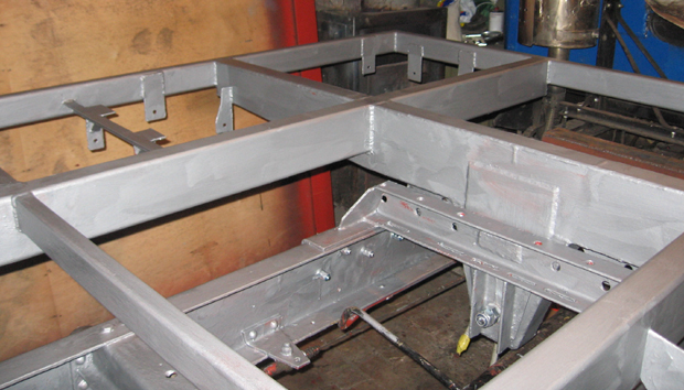

Re: Kabinenlagerung
Ui, eine wirklich saubere Lagerung hast du da, alles selbst gebaut Burkhard?

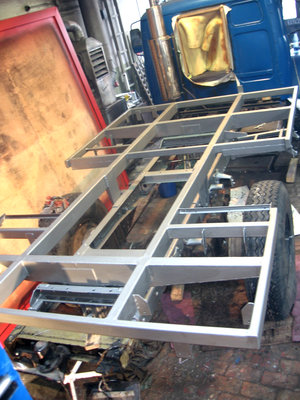

Re: Kabinenlagerung

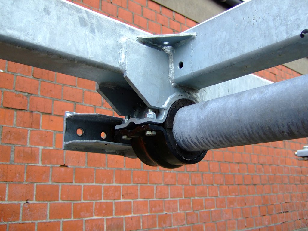

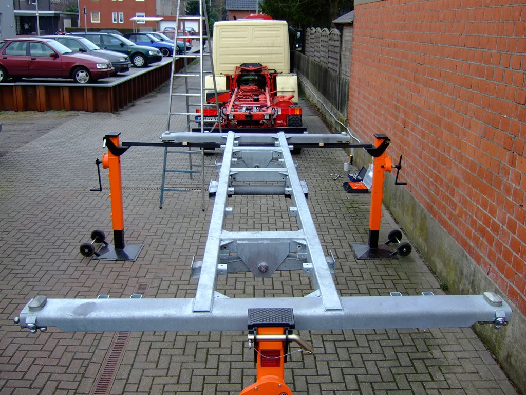

Danke Burkhard, ahh, jetzt ist alles klar, Du hast noch einen Montagerahmen drauf wie es die Aufbaurichtlinie vorgibt. Perfekt umgesetzt!
Hallo Peter, schön dich hier wieder zu treffen. Jedes mal wenn ich Deinen geilen Wahnsinns-Bock sehe geht mir das Herz auf. Wie genau sieht Dein Festlager aus? Hast Du mal eine Deiner tollen 3D-Zeichnungen und/oder Fotos? Gruß, Michi.
Re: Kabinenlagerung

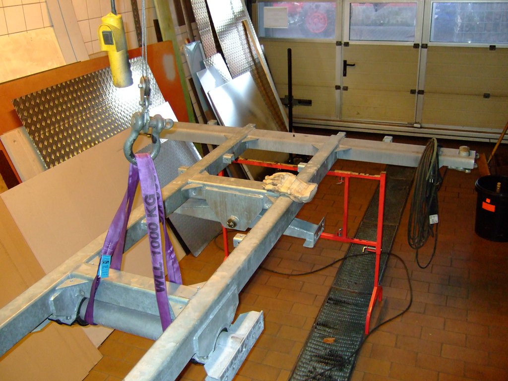

@Pirz
Verschränkt auch mit durchgehendem und fest verbundenem Montagerahmen, 3.10 Meter Radstand und ohne Gewicht.

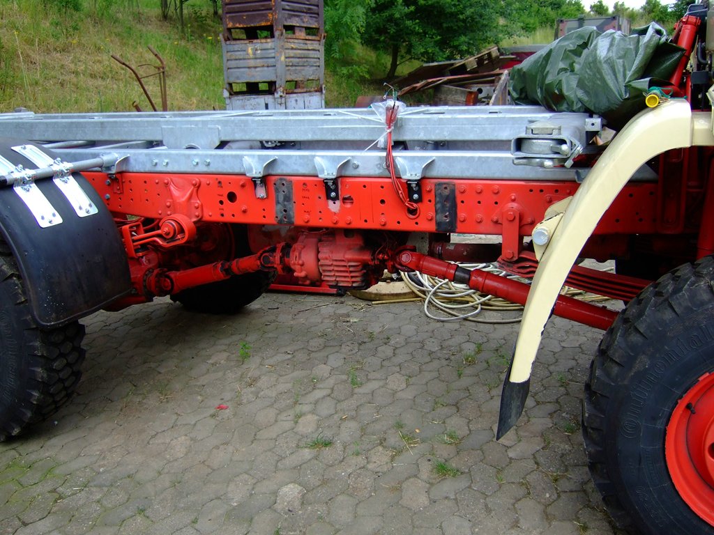

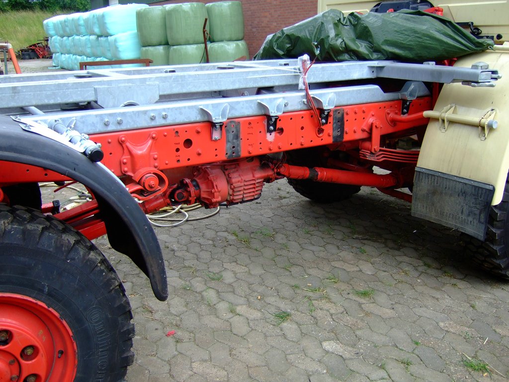

Re: Kabinenlagerung
Ich habe mir nur die Konstruktion ausgedacht. Der Trick bei dieser Konstruktion ist, dass der Montagerahmen und die Längsprofile der Aufbaulagerung versetzt sind. Dadurch kann man das alles sehr niedrig und elegant bauen, ohne dass die Längsprofile bei starker Verschränkung gegen den Montagerahmen stoßen.MuPeBe hat geschrieben:Ui, eine wirklich saubere Lagerung hast du da, alles selbst gebaut Burkhard?
Re: Kabinenlagerung
Sieht sehr sauber aus. Ich habe in meinem Fall den umgekehrten Weg gewählt, meine Lagerung ist breiter als der LKW Rahmen, so hab ich auch den Effekt

Re: Kabinenlagerung
Ich nehme mal an, Du meinst mich, auch wenn der Name falsch geschrieben ist?burkhard hat geschrieben:@Pirz
Natürlich verschränkt der Rahmen Deines LK auch mit dem fest verbundenen Montagerahmen. Aber Du stimmst mir sicher zu, daß er bei einem nicht durchgehenden oder gar ganz ohne Montagerahmen mehr verschränken würde?
Meine Kritik, die ich hier im Forum schon öfter geäußert habe, richtet sich vor allem gegen den Montagerahmen der Bundeswehr-1017A mit der 4-Punkt-gelagerten Pritsche. Denn der dort serienmäßig verbaute und starr mit dem Fahrzeugrahmen verbundene Montagerahmen ist etwa 3-mal so hoch wie Dein Montagerähmchen und läßt entsprechend wenig Verwindung übrig.
Re: Kabinenlagerung
Ja, Pirx, du warst gemeint.
Hätte ich die Aufbaulagerung ohne Montagerahmen mit dem Fahrzeugrahmen verbunden, so wie Du es gemacht hast, hätte ich noch einige zusätzliche Bohrungen in dem Fahrzeugrahmen anbringen müssen, was ich vermeiden wollte. Bei meinem Rahmen sind in der oberen Reihe größernteils nur M10 Löcher.
Burkhard
Stimme zu, ohne mein "Montagerähmchen" wird es noch etwas weicher, die gleichmäßige Krafteinleitung aber auch schlechter. So scheint es mir ein guter Kompromiss zu sein. Der Test hat gezeigt, dass die jetzt erreichte Verschränkung reicht. Die Stabi's hinten auszubauen würde wahrscheinlich mehr bringen.Pirx hat geschrieben: Aber Du stimmst mir sicher zu, daß er bei einem nicht durchgehenden oder gar ganz ohne Montagerahmen mehr verschränken würde?
Burkhard

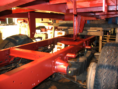

Re: Kabinenlagerung

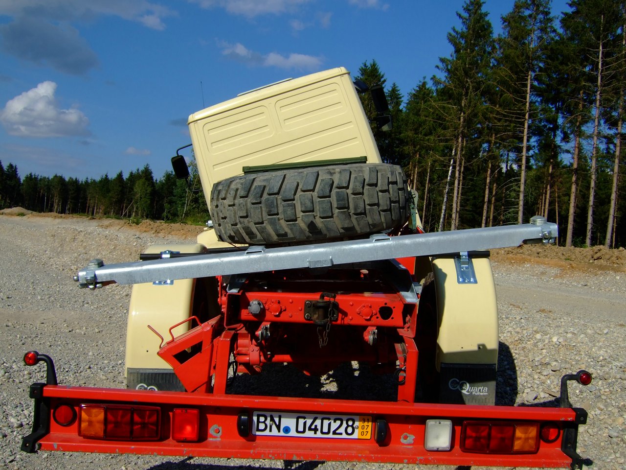

Hallo Gode und willkommen im Forum.
Frag doch mal bei Scott von QTWO an und bestell ihm einen Gruß von mir. Er hat auch meinen Rahmen gebaut. Preislich sollte es deutlich unter deinem Angebot sein.
Bilder von meinem Rahmen kannst du hier sehen.

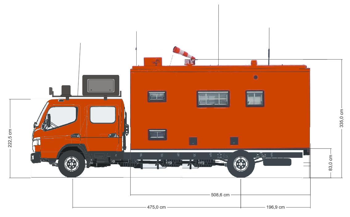

Bei dem von dir gezeigten Bild mit dem langen Radstand wird die Geländegängigkeit deines Fahrzeugs jedoch sehr eingeschränkt sein. Da sich der Rahmen dann nicht so stark verwindet, würde ich ggf. eher über eine günstigere Art der Lagerung (Feder) nachdenken...
Viele Grüße,
Arnim
Viele Grüße,
Arnim
Re: Kabinenlagerung
Am Mercur hatte ich vor ~ 10 Jahren den Koffer eine Rautenlagerung gesetzt. Die Drehgelenke sitzen in Rahmenschwerpunkt, hierbei die Rahmenverjüngung hinten nicht berücksichtigt. Die Mittellager sind torsionsweich. Etwas filigraner wäre sicher auch gegangen, aber egal, es funktioniert.
Mykines
Mykines
Gode_RE
Re: Kabinenlagerung
Vielen Dank für die Bilder und den Tipp mit QTWO. Genau das hatte ich gesucht. Sieht gut aus, werde dort mal ne Anfrage hinschicken.
LG Gode
LG Gode
