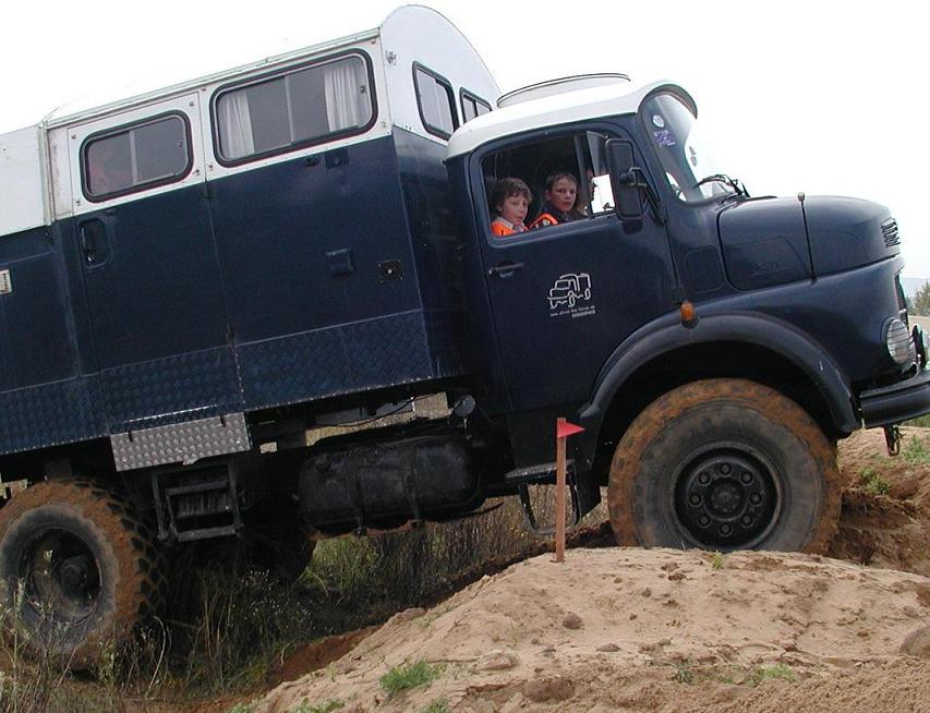

um den "Einheitskoffer" für eine ordentliche Stehhöhe höher zu machen, kenne ich 3 Möglichkeiten.
1.) Unten verlängern:
Man schneidet den Koffer dicht über dem Boden ab und setzt ihn um das gewünschte Maß höher. Vorteil: die Unterkante ist eh meist sanierungsbedürftig, man arbeitet mit geraden Stücken (keine Schrägen oder Wölbungen), wenn man es nicht mit der Höhe übertreibt (z.B. nur 20 cm zusätzlich) sieht es noch original aus. Insgesamt die wenigste Arbeit. Ich habe von Leuten gehört, die im Koffer 2 Palettenstapel gebaut haben und dann das abgeschnittene Oberteil mit daraufstehenden Wagenhebern angehoben haben. Anschließend die Verlängerungsrohre einschweißen und beplanken.
Z.B. Carasophies ehemaliger 911er:
2.) Oben verlängern:
a) Mit Fortführung der schrägen Seitenwände nach oben:
Sieht besser aus, jedoch ist dann das abgeschnittene Dachteil zu breit, es muß ein neues Dach her. Wird oben recht schmal.
Z.B. Morpheus.
b) Ab der Schnittkante vertikal nach oben:
Sieht durch den doppelten Knick in der Seitenwand nicht so gut aus. Abgeschnittenes Dach kann wieder aufgesetzt werden. Eingangstür verlängern und Scharniere dafür herstellen ist schwieriger.
Transporter

Da dir meine Bilder bekannt sind,- hier meine Zeiten für die eigentliche Dacherhöhung, denn mein Gesamtaufwand von ca. 1.000 Stunden ist etwas irreführend.
Ich beginne beim völlig entkernten Koffer:
- Heraustrennen eines ca. 1m in Längsrichtung und über die komlette Kofferbreite reichenden Dachsegmentes: ca. 15min
- Anfertigen eines schmiegsam aussehenden Bogens mit Hilfe von Stichsäge und Holzlatte mit einigen Nachbesserungen und Denkbier: ca. 30min
- Verbringen der Latte zum dörflichen Eisenbieger zwecks Auftragserteilung von 6 Bögen und Bestellung des benötigten Vierkantstahls für die Seitenteile und Verbindungen: ca. 60min, (davon 45min Dummschnacken)
- Abholen der bestellten Teile, gleichzeitig Bestellen von 6 Tafeln Mittelformatblech ca: 30min (inkl. Dummschnacken)
- Abflexen des gesamten Daches: ca. 2 Stunden (war Juli und warm)
- Draufbrutzeln der Vierkantrohre, Abkanten von 4 Mittelformatplatten, verkleben mit Sika, reinschneiden der Löcher für Dachluken etc. laut Digitalbildern ca. 7 Tage mit gemäßigter Arbeitsmoral (war Juli und warm und eigentlich Urlaubszeit)
Also ich denke in irgendwo zwischen 20 und 50 echten Arbeitsstunden als Laie kann man aus einer schönen runden Tonne ein deutlich weniger schönes Gebilde hinbekommen, allerdings mit voller Stehhöhe AB der Eingangstüre! Die Gesamterhöhung beträgt ca. 16cm, das Fahrzeug liegt somit tatsächlich noch unterhalb der 3,20m (Stichwort ADAC Schutzbrief).

Meine Idee zur Koffererhöhung wäre es, den Koffer mit Stahlgerüst an der Stelle, unterhalb der Fensterlinie abzuschneiden, an der sich der leichte Knick bebindet un um ca. 20 cm zu erhöhen,. Ich denke auf Grun des Knicks wäre es sinnvoll unterhalb des Knicks und oberhalb des Knicks jeweils ca. 10 Zentimeter Höhe zuzugeben. Wie ist Eure Meinung dazu?

... ober- und unterhalb des Knicks zu erhöhen, mag stilistisch optimal sein, verursacht aber auch von allen möglichen Lösungen die meiste Arbeit ... ich kenne viele Koffererhöhungen, gelungen und stilecht finde ich nur diejenigen, bei denen in geraden Flächen erhöht wurde ... oder eben Lösungen mit aufgestzten Dachboxen, wobei diese Lösung beim Einheitskoffer nicht stilecht ausführbar ist ...
Fazit: unten erhöhen, sieht gut aus, spart Arbeit und erledigt die meist eh fällige Sanierung gleich mit ...
