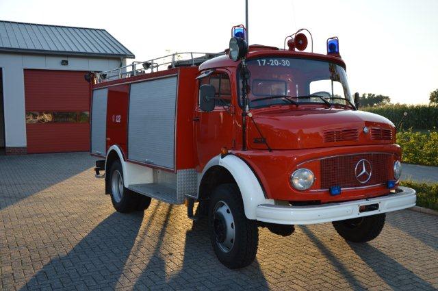

Vorbereitet auf der Basis der Liste von Pirx oben, waren wir heute mit unserem LAF 911 B beim TÜV und konnten ohne weitere Probleme die Umschlüsselung von "Sonder Kfz Löschfahrzeug" (TLF) auf "Sonder Kfz Werkstattwagen" mit H-Kennzeichen durchführen. Anbei ein Bild des Fahrzeuges. Für mich war dieser Thread also super hilfreich und ein weiterer Beleg, wie hilfreich dieses Forum sein kann. Tausend Dank an Pirx und die Forums-Kollegen in diesem Thread.
Re: Richtlinien Werkstattwagen
Oh, neue Fahrzeugart "Sonder KfZ..." - dachte es gäbe nur "Sonstige KfZ..."
Gruß und herzlichen Glückwunsch, Marcel

Marcel, Du hast natuerlich Recht. In meiner Freude, das dies gut gelang, habe ich den Begriff verwechselt. Es muss So. Kfz Werkstattwagen heissen.

So Kfz Wohnmobil war als H bei dem Fahrzeug (siehe Bild) nicht machbar. Das Risiko einen "zeitgenössischen", aber faktisch neu erstellten Womo Umbau als H anerkannt zu bekommen, war mir zu groß. Durch die Zunahme der generellen LKW Fahrverbote war "LKW Geschlossener Kasten" auch mit H mir zu nah an potentiellen Nutzungseinschränkungen. Beim Werkstattwagen sind mirNutzungseinschränkungen nicht bekannt. Was die Ausstattung betrifft, kommt es auf die konkrete Eignung für den vorgesehenen Werkstattzweck an. Die Ausstattung hängt also von der Eignung für den Werkstatttypus ab. Die Liste oben ist exemplarisch.
