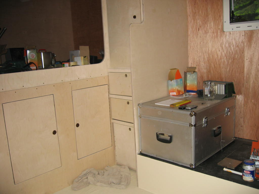

heute hatte ich keinen Bock mehr! Habe stattdessen mal ein paar Fotos gemacht. Es geht voran. Letztes Jahr habe ich die Kabine gebaut und dieses Jahr ist der Innenausbau dran.
Aber seht selbst...
... und bitte kein Wort über meine Rolle
Gruß Frank

#2 Beitrag von Veit M » 2011-06-16 20:06:37
Sieht doch gut aus und vor allem viel helles Holz, keine düstere Gruft.

#3 Beitrag von yoeddy2 » 2011-06-16 22:25:35
Na das nimmt doch mal Verdammt Schöne Formen an .....mit dem Holz ...ist das Multiplex Birke ? Sehr schön Hell - Gemütlich und sehr Warm ....mag das auch sehr Gerne so als in Weiß oder Grau mit diesen Beschichteten Platten ...............Klasse ..weiter so und immer schön Bilder Posten Bitte

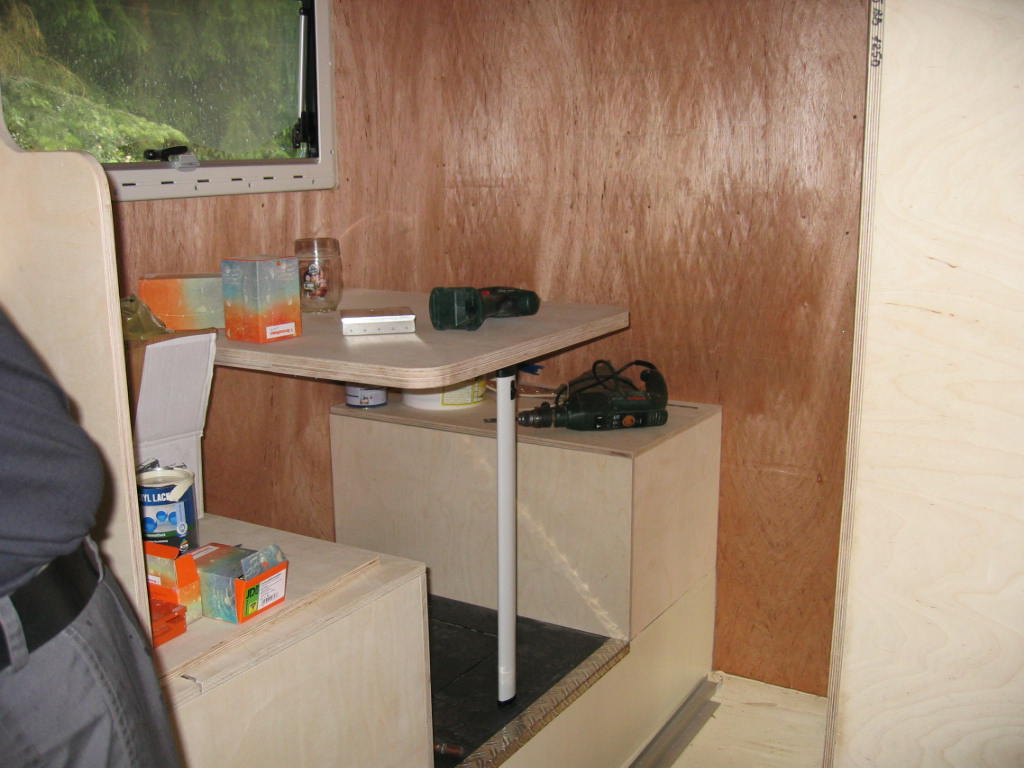

#5 Beitrag von man-4x4 » 2011-06-17 0:04:52
Hi Frank,
sieht sehr gut aus !
Wie groß ist die Sitzecke ?
also der Tisch ?
und die zwei Sitzmöglichkeiten ?
Danke für die Info :-)

#7 Beitrag von clouchard » 2011-06-17 20:53:50
man 4x4
Die Sitzecke ist vom Grundmaß 170x80, der Tisch 70x80, bleiben für die Sitzkisten 50 in der Tiefe.
Darunter im Podest kommen die Batterien, Standheizung und Rest Stauraum. Da die Kabine eine Innenhöhe von 193cm hat, hat man in der Sitzecke auch noch reichlich Kopffreiheit.

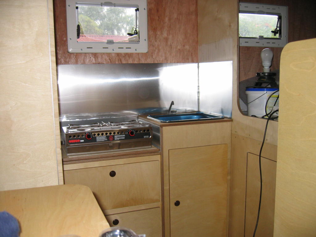

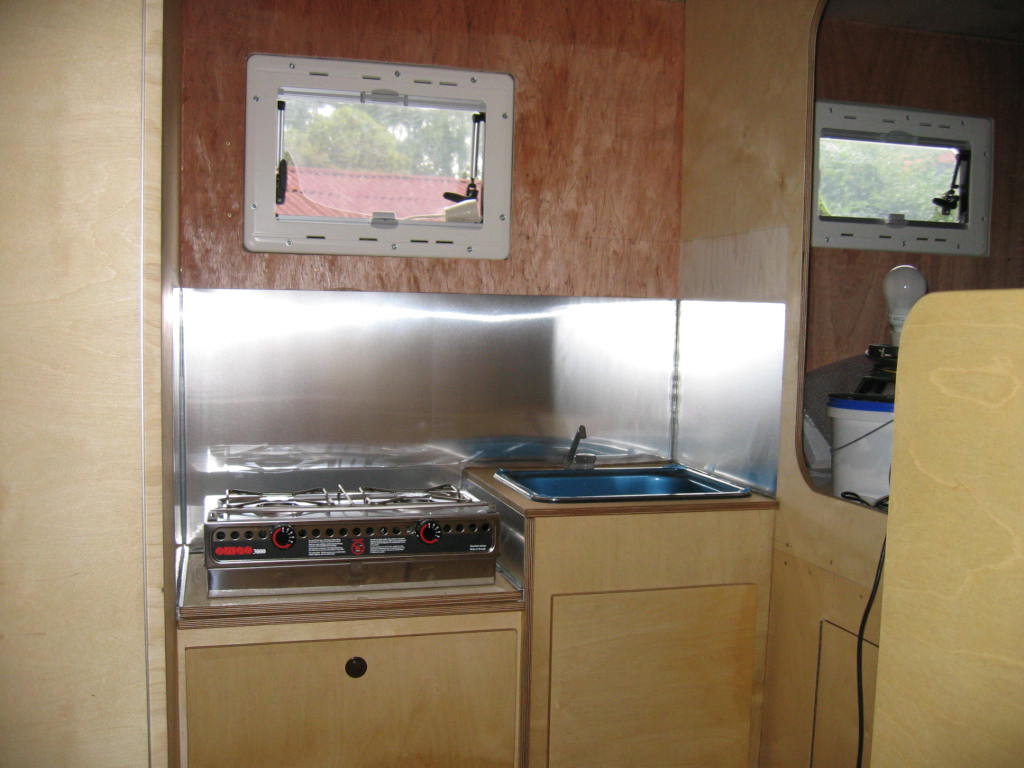

#8 Beitrag von clouchard » 2011-07-29 18:27:14
wieder einen Schritt weiter...
kleine aber feine Küche... bin mit dem Sprituskocher seit Jahren absolut zufrieden
unter dem Kocher 2 große Schubladen, für Pött und Pann
Unter dem Waschbecken der Platz für den Colemann - Backofen im aufgeklappten Zustand. ( funzt auch auf dem Sprituskocher super)
gruß Frank

#9 Beitrag von VWBusman » 2011-07-29 18:37:36
Hallo Frank,
schönen Ausbau machst Du da - weiter so.
Den Origo habe ich auch schon seit vielen Jahren im Einsatz.
Gruß Christopher

#10 Beitrag von klettermaxe » 2011-07-29 20:01:39
Hi Clouchard !
Das sieht super aus, du hast ein Händchen für Holz.
Vielleicht mal ein kleiner Tip, mache über den Kocher ein
abnehmbares Brett.
Denn wenn einer abwäscht, muss man(n) das ja irgendwo
mal hinstellen bevor man(n) es abtrocknen kann.
