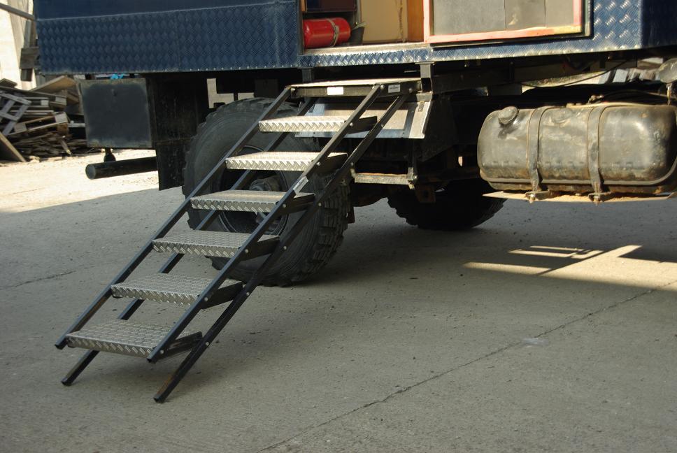

Gemacht von Axel Spranger:
http://www.metallwerk-ludwigsburg.de/
Unten drunter haben wir, falls der seitliche Platz nicht ausreicht, noch die Originaltreppe montiert. Falls die Hunde mal rausmüssen und der Platz zum Ausfahren der Treppe reicht nicht, haben wir mit allen Hunden das Aussteigen durch das Fahrerhaus geübt.
Zuletzt geändert von carasophie am 2009-12-17 18:37:04, insgesamt 1-mal geändert.
Grüssle, Bärbel

Die hab ich bei mir am Unimog, ist aber schon ganz schön steil. Ab 1,5 Atü nur noch mit Handlauf zu benutzen; sonst Beule.Lasterlos hat geschrieben:Hallo Sören,
die hier könnte auch funzen,
müsste man evtl. die Stufen hundefreundlich beschichten
