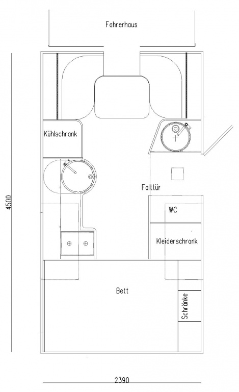

Danke für Deinen Bericht. Ich war schon etwas überrascht, dass es bis zu Deiner Darstellung nur Befürworter gab.
Der Durchgang geht zu Lasten der Sitzgruppe. s. Zeichnung
Grüße aus Belgien.

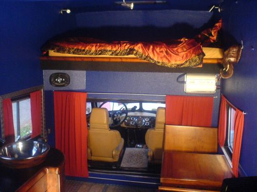

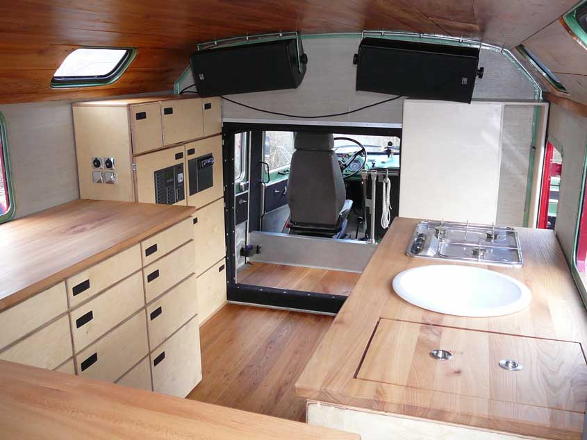

Hallo Bernd,
haargenau Deinen Grundriss haben Freunde von mir genauso realisiert. Dort ist auch der Durchgang in der Mitte der Sitzbank, dazu muß nur der Tisch auf dem Einrohruntergestell weggedreht werden, ist ne prima stabile Konstruktion. Die haben noch den Nachteil, dass das Fahrgestell ein Frontlenker ist mit Kippfahrerhaus (MAN G90).
Sie haben sogar zwei Türen eingebaut - eine am Fahrerhaus, eine am Koffer; seitdem ist Geräuschentwicklung vom Getriebe/Motor her tatsächlich auf "Golf-Niveau" - maximal!!
dies ist das Fahrzeug
unter Bildergalerie/Sonstige ist der Innenausbau und auch die Durchgangssituation mit dem Schwenktisch erkennbar
Gruß aus Aachen
Mike
Gruß aus Aachen
Mike
