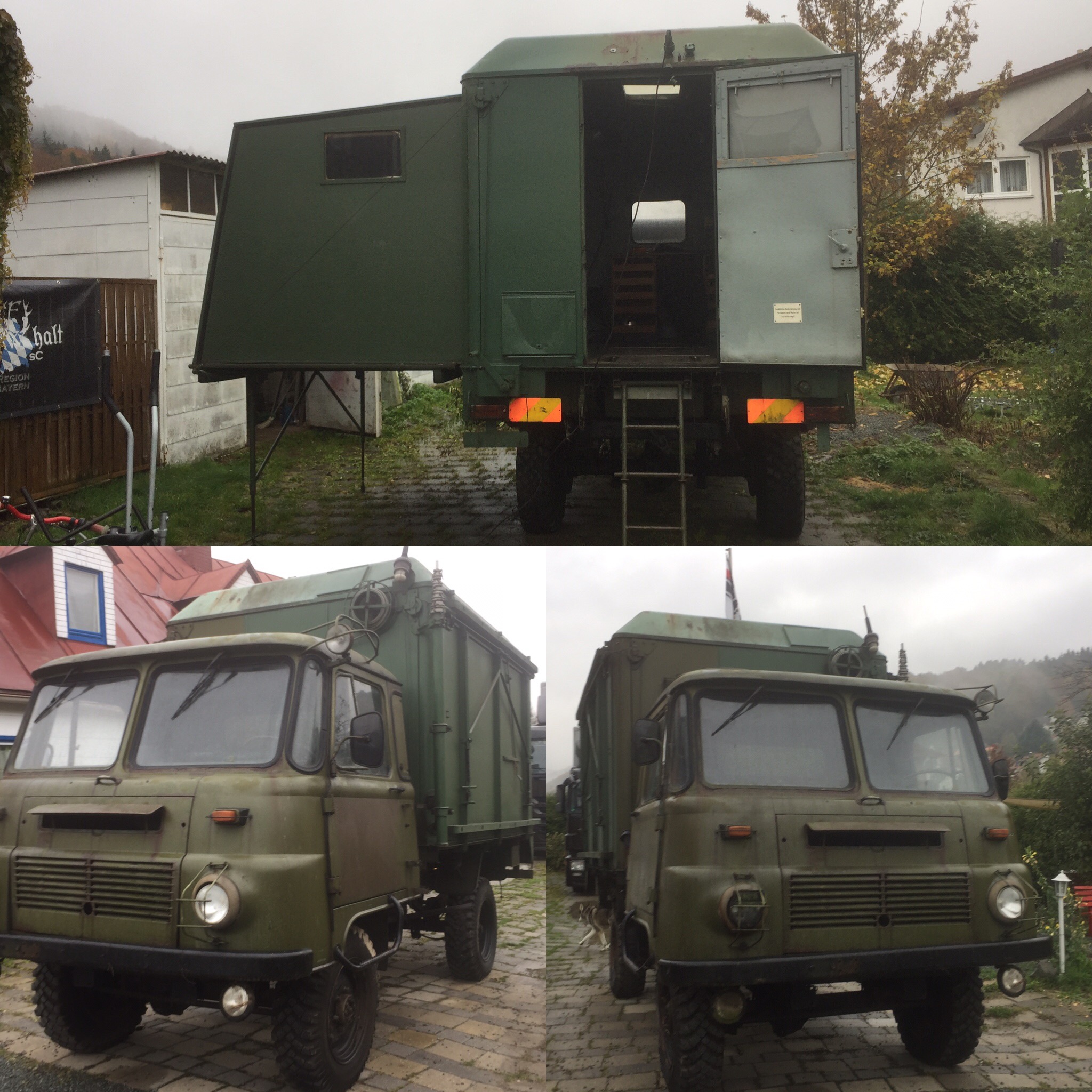

Hallo Gemeinde,
bin auf der Suche nach einem NVA Koffer. Dieser wäre der ideale Aufbau für mein Fahrzeug.
Hat einer zu diesem Koffer nähere Informationen oder kennt jemanden der so ein Ding rumstehen hat?
Für jegliche Info bin ich sehr dankbar.
Hier noch ein Bild vom gesuchten Objekt.
Bild[/img]
Gruß Joso

Hallo Rock,
ich suche genau den Koffer auf dem Bild.
Er ist nur ca. 3 m lang. Das muss reichen!
Die Seitenwände sind nach unten klappbar und benötigen keine zusätzlichen Stützen.
Ist der Koffer aufgeklappt, werden Zeltwände aufgespannt.
Die waren wohl früher nur auf dem Robur Zuhause oder?
In welcher Stückzahl wurden die gebaut??
Fragen über Fragen.
Und die wichtigste überhaupt - wer möchte so ein Ding verkaufen???
:search: :search: :search:
