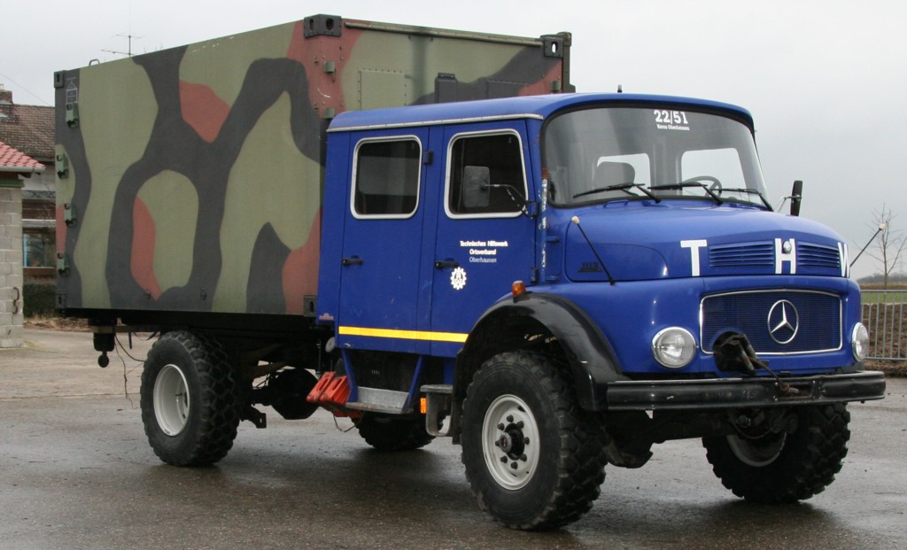

Habe heute nach intensiven Arbeiten am Zwischenrahmen meines 1113ers den FM2 Shelter aufgesetzt! Schaut doch schön aus, oder :angel:
Ja ok, die Farbkombination ist jetzt nicht gerade der Kracher, aber das wird ja noch anders.
Zumindest muss der arme Shelter jetzt nicht mehr alleine im Regen stehen, sondern darf mit seinem Träger in die warme Hütte.
Jetzt kommt erst mal das Innenleben des Koffers raus und dann ein provisorischer WOMO-Ausbau rein, damit der Onkel von TÜV die Womozulassung rausrückt und der Kurze ne Nummer bekommen kann.
Wo ich allerdings nicht schlecht gestaunt habe: Der gewählte Abstand Kofferunterkante zu Radoberkante von 21 cm ist durch das Aufsetzen des Koffers auf ganze 13cm geschrumpft :eek: Uff...das der gleich so in die Knie geht hätte ich nicht gedacht.
Zumindest hoppelt er jetzt nicht mehr so, sondern federt :lol:

sieht doch schon ganz brauchbar aus! Hast Du den Stabilisator an der Hinterachse jetzt doch endgültig ausgebaut/durchgeflext?

Hallo Pirx, Deinem Blick entgeht ja nichts, oder? Ja, habe das Ding doch ohne Probefahrt durchgeflext. Ich glaub das war die richtige Entscheidung....zumindest hatte ich auf der Rückfahrt nicht den Eindruck, das mir ein negatives Wanken aufgefallen wäre...

wie hoch ist denn der hilfsramen?
nicht das die hinterräder bei verschränkung mal an den koffer stossen.... :huh:

Hallo Mathias, der Hilfsrahmen ist 21cm hoch. Die Räder stehen 1cm, über den Fahrzeugrahmen über. Somit bleiben bei unbeladenem Fahrzeug 20cm über. Wie gesagt, durch das Aufsetzen des Koffers hat der Benz jetzt erstmal eingefedert. D.h. das erste Federpaket liegt an der Aufnahme an. Dadurch sind noch 13cm Luft.
Ich muss mal in eine Verschränkungspassage fahren und sehen was passiert. Ich denke es reicht, aber ein Kotflügel muss ja auch noch drunter, da die Räder gut 8cm ggü. dem Koffer rausstehen....

Wie schwer sind die die beiden Vereinigten mit ungefülltem Bauchraum??? Brutto (mit Winde und Geraffel) und netto (vorne ohne - theoretisch)?

hmm, so leicht lässt sich das gerade nicht sagen. Also Fahrgestell alleine habe ich vor dem Umbau mal mit 5,16 to gewogen (inkl. Winde und 60l Diesel und den original 9er Rädern).
Jetzt habe ich noch einen Hilfrahmen drauf, den schätze ich so auf 200-250kg.
Der Koffer leer wiegt so knappe 1000kg.
Die 14,5er Räder ca. 4x120kg, die 9er Räder 6x ???? (geschätzt 6x70kg)
Macht summa summarum:
5160
+250
+1000
+480
-420
= 6470 kg
Ohne Winde würde ich wohl so ca. 800kg sparen. Will ich aber nicht. Das ist ein Männerspielzeug und muss drin bleiben! :D

Übrigens find ich das vergleichsweise hoch. Deswegen wunder ich mich dann auch nicht, dass der "Kurze" unausgebaut schon auf der zweiten Federlage aufliegt. (So schwer wiegt mein altes Mädchen ausgebaut. ok ok, sie hat ja auch "kürzere" Beine -> Radstand 3,60, keine Servo und keine Winde und jede Menge Löcher, wo mal Blech war....aber dafür rennt sie am samstag wieder - sodenn alles klappt - zitterzitternägelkau)

Ich empfinde das gar nicht als so schwer. Immerhin sitzt der Zepplin ziemlich mittig über der Hinterachse. Somit geht das Gewicht direkt auf die Hinterachse. Das zweite Federpaket ist übrigens noch unbelastet. Nur das erste Paket liegt jetzt an.

Wir haben uns für Seidengrau matt entschieden. Sieht man schon mal an den Felgen, die haben schon den Farbton!
Die passenden Akzente müssen wir aber noch festlegen, so ein paar Ideen gibt es aber schon.

@ marco: das mit dem Anliegen der ersten Federlage versteh ich nicht - wie du meinen?
Wenn Du jetzt noch in größeren Mengen Wasser und Diesel bunkern willst, kannst Du Dir fast den Ausbau sparen, da ist ja nur noch knapp ne Tonne Platz (gewichtsmäßig)??? Bei solchen Fahrzeugen ist das wie bei den Fahrern - das Gewicht kommt mit dem Altern automatisch -> in den letzten 20 Jahren hat mein "altes Mädchen" ca. 800 kg zugenommen an Leergewicht (auf ca. 6to!), wohlgemerkt. Und das ist nicht nur die Sauerstoffanreicherung im Blech!

das mit Winde, Koffer+Ausbau, Tanks, Servolenkung, Hilfsrahmen, Erstzrad, Stossdämpfer die 7,5 to evtl. purzeln könnten, war mir von vorn herein bewusst. Unser Kurzer ist auch noch nicht abgelastet und hat noch die originalen 11 Tonnen. Wenn doch Wunder geschehen und die 7,5 to erreichbar werden, dann ist es gut, ansonsten laste ich ihn auf 9 to ab. Führerschein habe ich ja

der passende Lappen ist die eine Seite der Medaille - die andere ist das Leistungsgewicht. Aber das muß ich Dir ja nicht erklären.
Mein leichtes Mädchen z.B. macht da schon einen spürbaren Unterschied zwischen Leerfahrt und urlaubsfertig aufgerödelt (ok ok - die Dame hat auch nur so um die 120-130PS - aber dafür braucht das Mädel trotz kühlschrankmäßigen CW-Wertes "nur" 17 bis 19 L/100km).
Abgesehen von der höheren Steuer würde ich an deiner Stelle versuchen, so leicht wie es nur irgends geht zu bauen. Aber ich wiederhole mich!
Wie ist das jetzt mit dem "Anliegen" des ersten Federpaketes? Ich hab das immer noch nicht begriffen, wie Du das meinst.
