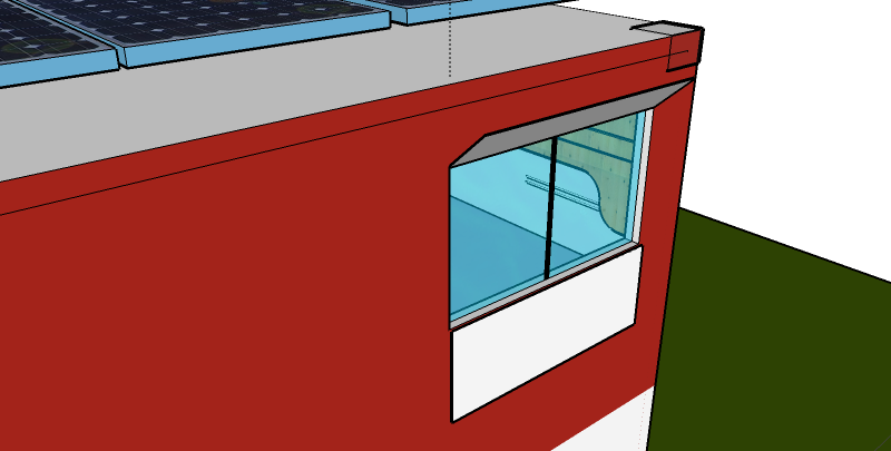

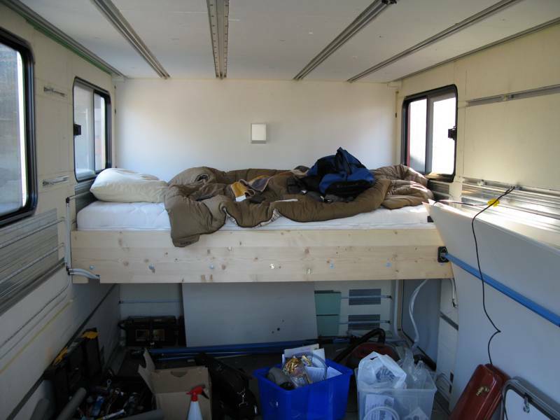

Hi Stefan
Im ersten Bild kann man ein wenig erkennen, wie die Fenster nach innen versetzt sind. Es sind Schiebefenster; d.h. es gibt nur 50% Fläche die geöffnet werden kann. Das weisse Band um die linke Fensterhälfte ist übrigens noch das alte Klettband an dem das Fliegennetz dran war.
Auf dem zweiten Bild kann man einigermaßen erkennen, dass die Fenster später plan nach innen abschließen.
z.Z. sind noch keine Klappen dran. GANZ grob soll das dann so aussehen:

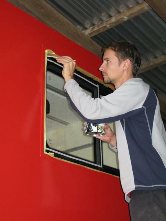

wie gesagt (oben auch im Bild beim Pinseln zu erkennen), hatte ich außen schon mal 2€ Fliegennetze mit Klettband befestigt. Das hat erstaunlich gut gehalten auch beim mehrfachen Baum/Buschkontakt.
Aber wie Du schon schreibst, nutzt mir das nichts um eine Klappe öffnen zu können.
