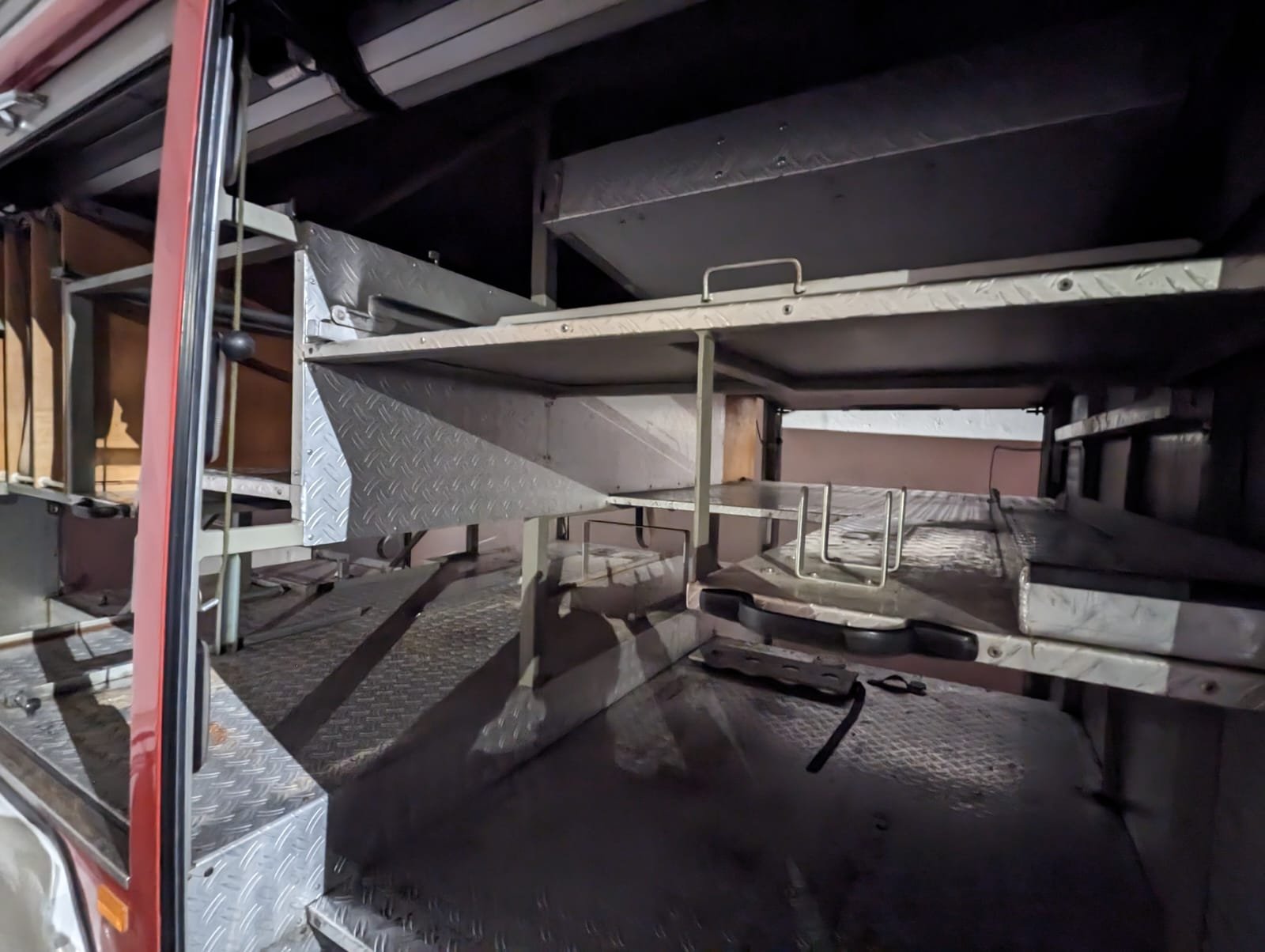

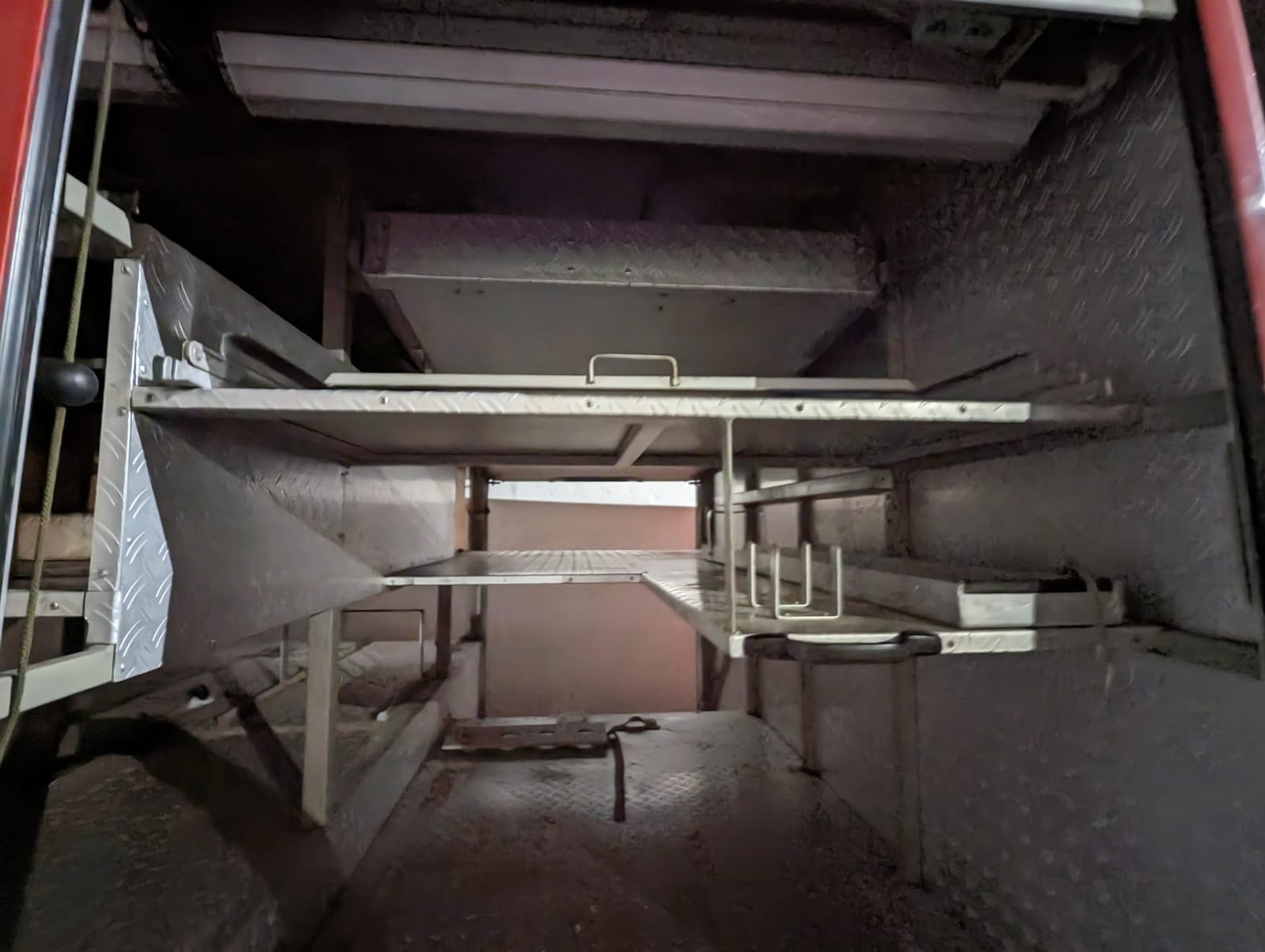

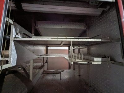

ich möchte ja gerne den originalen Koffer behalten und ausbauen.
Nun befinden sich in dem Koffer ja einige Quer-Verstrebungen und von der ein oder anderen würde ich mich aus platztechnischen Gründen gerne trennen.
Wenn ein Teil entfernt wird, ist der Koffer denn noch stabil genug? Hoffe mal dass die in erster Linie dafür waren das schwere Rüstzeug zu tragen.

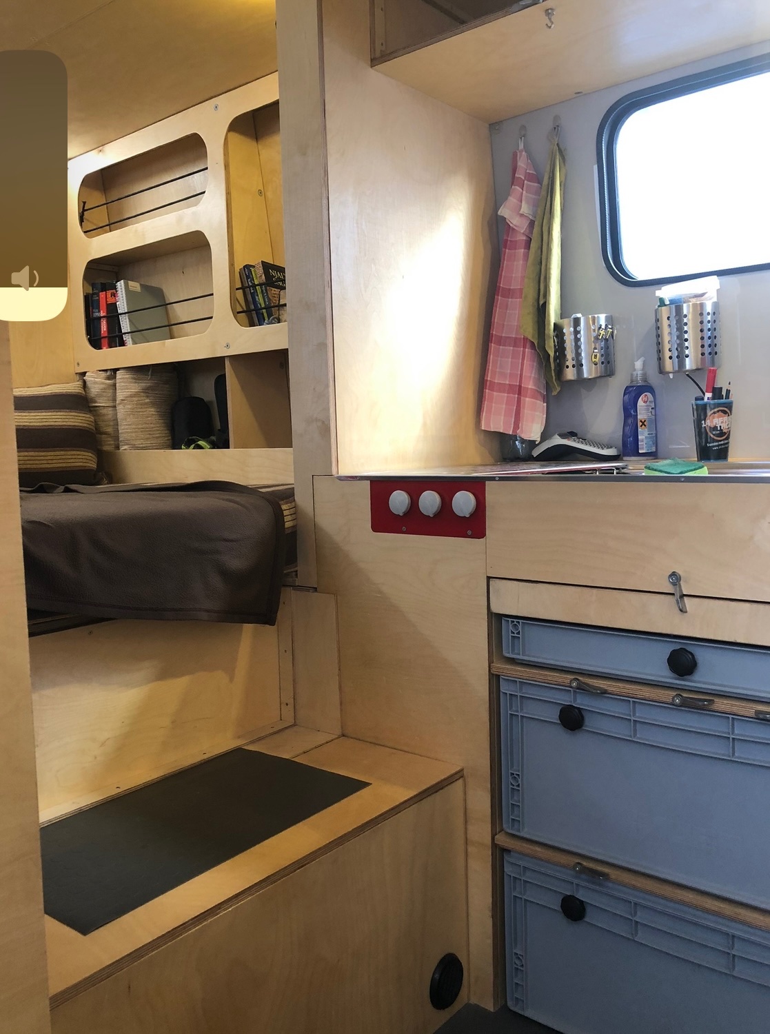

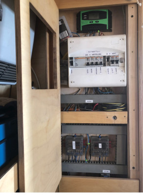

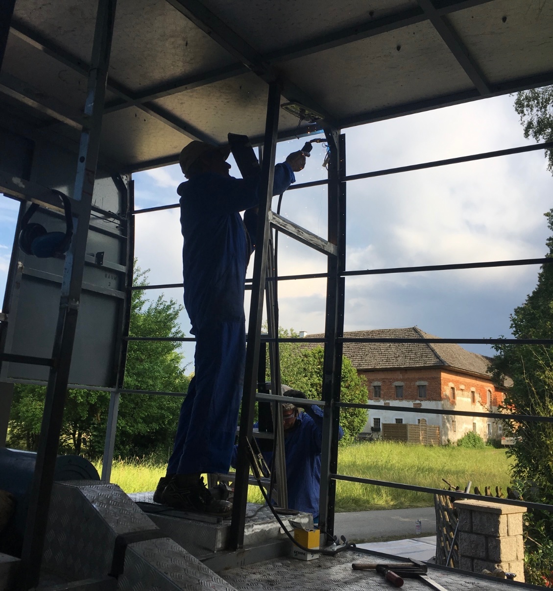

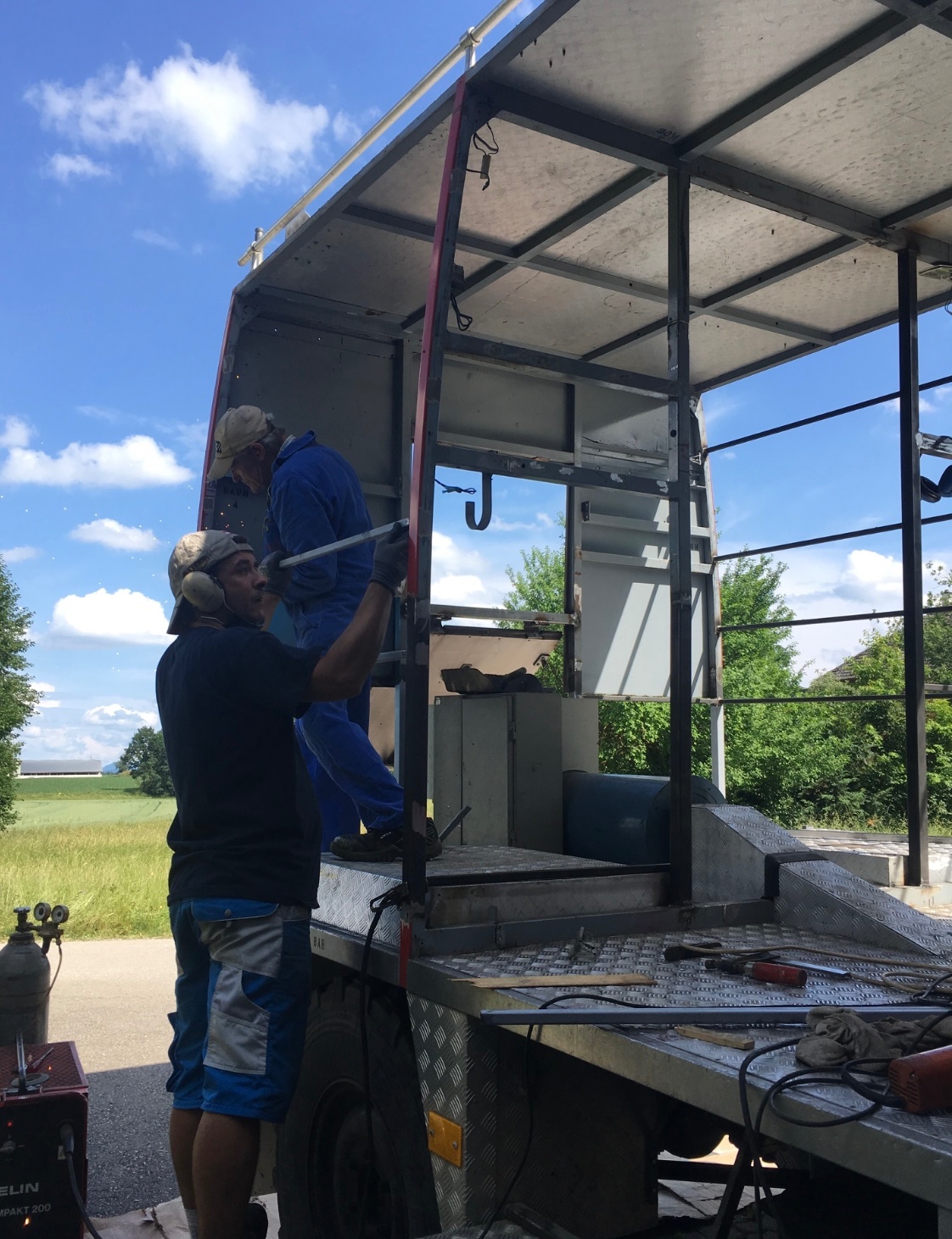

Hallo Christof,

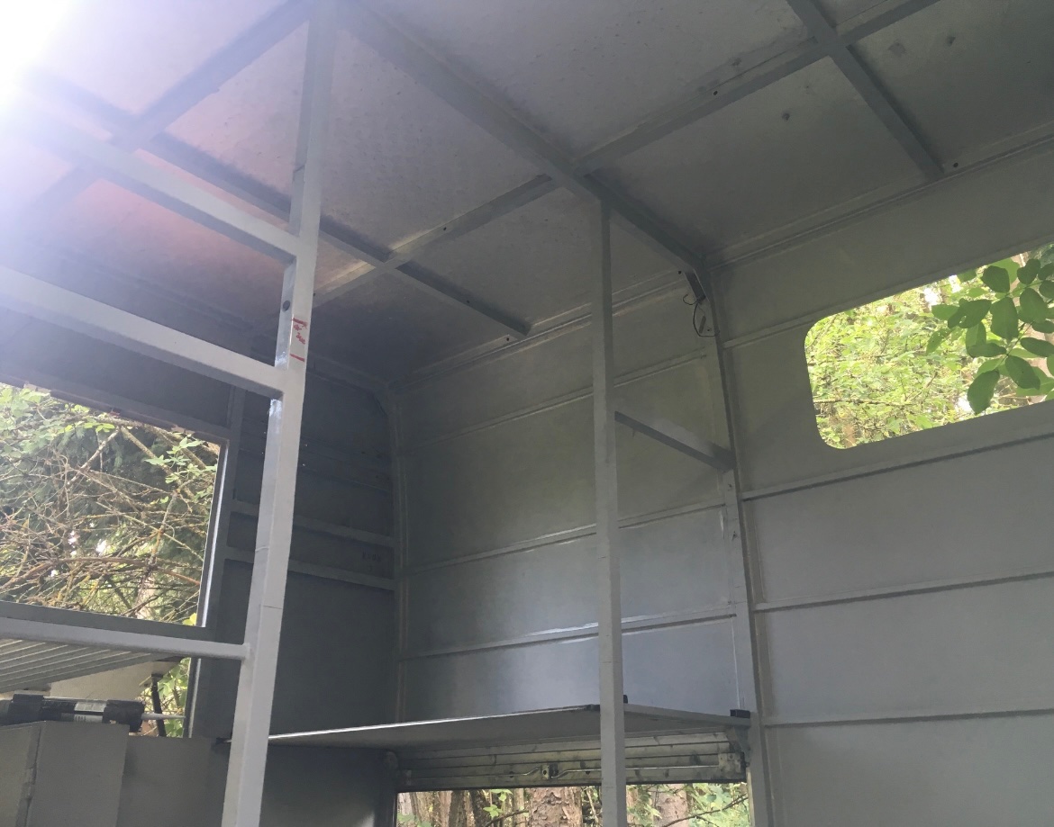

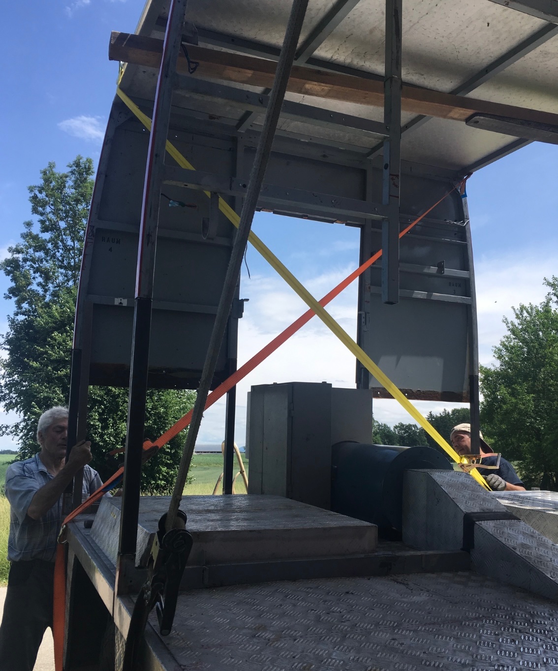

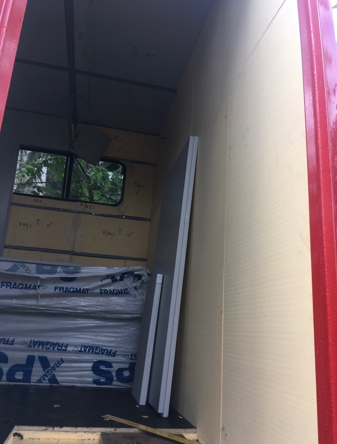

Wie haben mal alles raus genommen was stört oder einfach zuviel war. Alles was nicht störte blieb drinnen. Einen der Mittelsteher dort belassen wo er war, einen anderen um 20 cm versetzt - die haben sich damals auch was gedacht dabei als sie das gebaut haben.

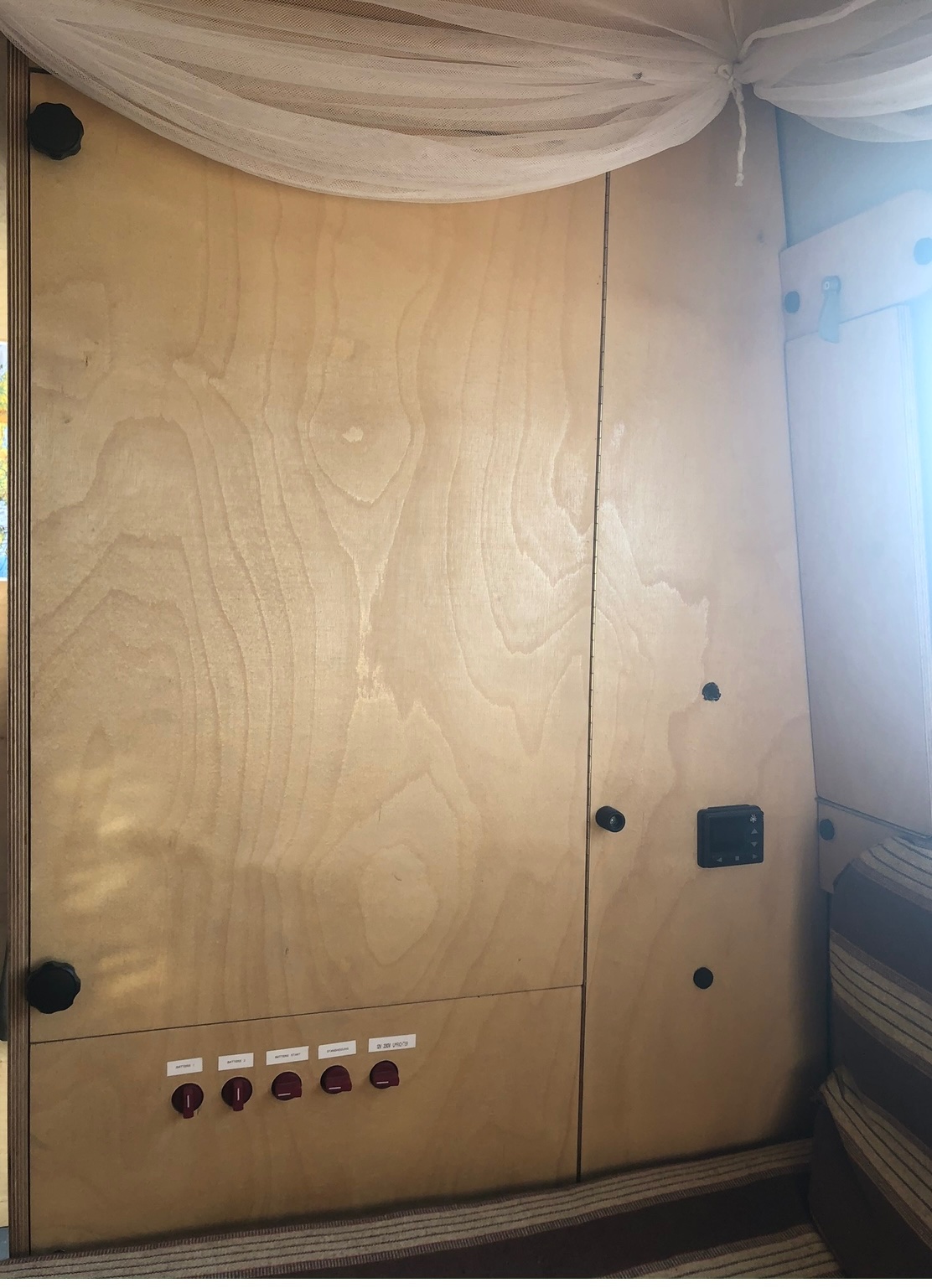

Die Mittelsteher habe ich in den Ausbau integriert.

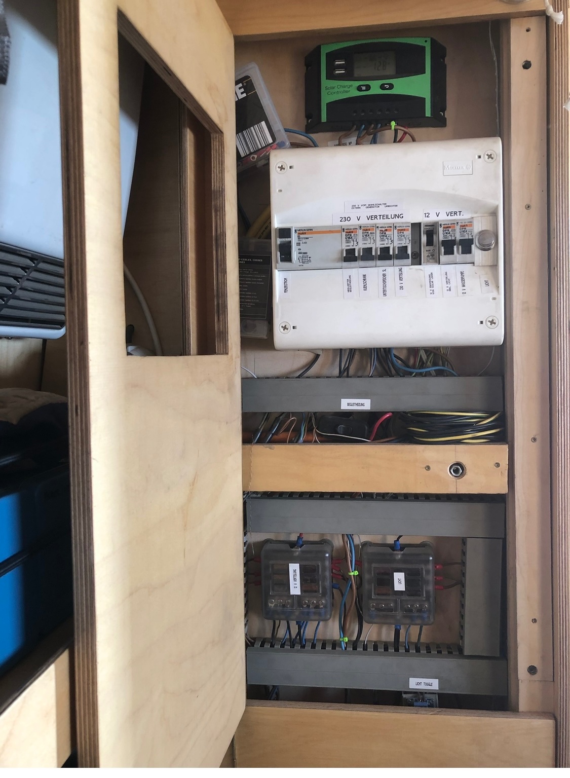

Schienen mlr für das Dach schon wichtig und passen gut als Raumteiler und Elektro-Schrank
Danach haben wir alles was man an Träger/Halter braucht rein gebruzzelt (z.b. das Bett), alle Möbelhalterung haben wir da schon angemacht. Gemeinsam mit den Möbelplatten wird das in Summe steiff genug. Über die Isolierung und 40 kg Kleber entsteht ein Sandwich (mehr ein belegtes Brötchen). Das gibt zusätzlich Stabilität.
Eine finite Elemente Berechnung kann ich nicht dazu legen ;-) - hält aber seit 6 Jahren und einige Touren.
Anbei ein paar Bilder aus der Bauphase - vielleicht hilft es:
Lg Rainer und Sandra

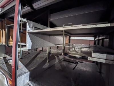

Das Dach von Leitner Koffer ist ja nicht flach, daher kann eben alles raus.
Hab aber auch ein paar Rechnungen dazu angestellt.
Begehbar ist das Dach, aber vermutlich nichtmehr mit 8 Mann....
Bilder gibt's hier.

Schaut euch mal den geplanten Wandaufbau an. Da kann man deutlich(st!) mehr Steifigkeit rausholen als ein paar angeschweißte Winkel.

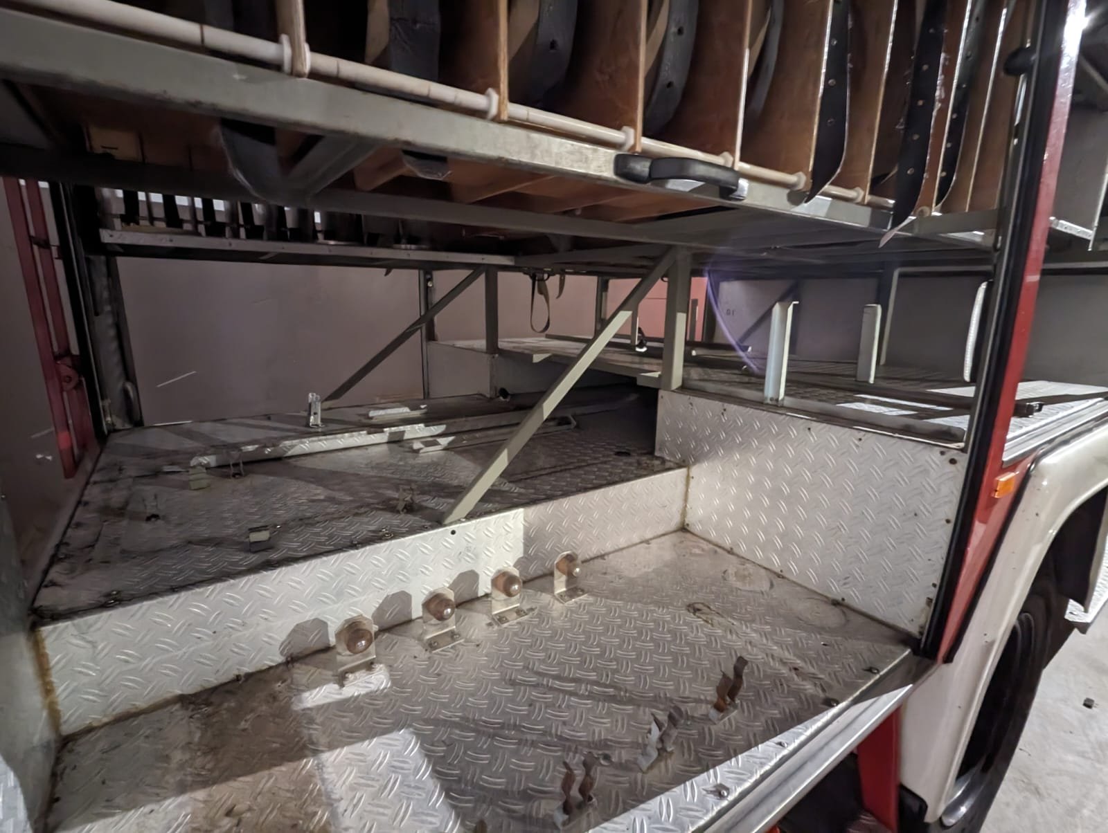

Der Vorbesitzer meines ex. LF16TS hat zum Glück wichtige Digonale, Querstreben und Stützen im Koffer belassen, somit ist der noch stabil.
Wenns ins Gelände gehen sollte, würde ich nicht zuviel raus flexen. Mit den noch vorhandenen Streben kann man natürlich keinen klassischen Wohnmobilausbau machen.
Welche Streben für die Statik wichtig sind und welche überwiegend für die Regale sind, muß man mal selbst abschätzen.
