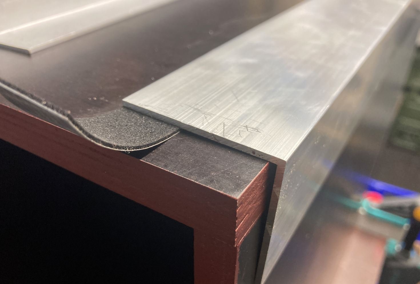

Hallo Leute,
bin gerade an meinen Stauboxen (viewtopic.php?p=1069747#p1069747),
was mir absolut nicht gefällt ist die Abdichtung der Profile mit Dichtmasse.
Riesen Schweinerei, hässlich noch dazu. Ich weiß es gibt Fugengötter, ich bin keiner.
Kann man das auch mit einer 1mm selbstklebenden EPDM Dichtband dichtbekommen?
Das ganze wird mit Edelstahlnieten dichtgezogen ...

Warum kein Sika? Aluwinkel auflegen, daneben auf die Siebdruckplatte bündig und auf den Aluwinkel Malerkrepp kleben, dann den Winkel aufkleben und ggf. nieten, dann das Kreppband mit dem Sika drauf abziehen.
Dann mit Sika-Entferner einmal an der Kante langwischen, dann naßmachen, damit die Pampe aushärtet.
Da muss man kein Gott für sein...
Silikon hat im Fahrzeugbau nichts zu suchen...

D'accord! War blöd gewählt, das Profil klebe ich natürlich mit Sika auf.

Meine Erfahrung: Entweder nur Kleben oder Kleben und Schrauben. Aber keine Nieten ins Holz.w3llschmidt hat geschrieben: ↑2023-10-10 11:30:52Das ganze wird mit Edelstahlnieten dichtgezogen ...

Und Sika braucht Schichtstärke..... mit Nieten total sinnlos.

Würde ich genau so auch machen. Nur Kleben. Wenn da noch Schrauben eingebracht werden muss man die auch wieder quasi mit dem Winkel abdichten. Einschrauben wenn der Kleber noch nicht trocken ist wäre schlecht für die Schichtdicke. Habs bei nem Aussenkasten(hatte nix mit LKW zu tun) gesehen wo geklebt wurde und über die nachträglichen Schrauben Feuchtigkeit ins Holz eingedrungen ist.Fernwehbus hat geschrieben: ↑2023-10-10 12:05:49Warum kein Sika? Aluwinkel auflegen, daneben auf die Siebdruckplatte bündig und auf den Aluwinkel Malerkrepp kleben, dann den Winkel aufkleben und ggf. nieten, dann das Kreppband mit dem Sika drauf abziehen.

Einfach unter den aluwinkeln Schrauben und die Winkel nur drüberkleben.
O Dichtungen als Abstandhalter für die Klebefuge drunter und beide Seiten ankleben, auf Platte mit 2mm Abstand damit ne ordentliche Fuge stehen bleibt.
Ich würde immer MS Polymer nehmen und kein sika.

Zum Thema Klebefuge, ich habe mit der Oberfräse 2cm breite Klebefugen (3mm Tief) gefräst.
Achso Nieten habe ich Wasserdichte und der ganze Kasten wird dann noch mit 3in1 lackiert.

davon bin ich eh ausgegangen. Nur wenn die Niete ihren Halt im Holz verliert und sich ein wenig Luft macht, dann nützt weder die "wasserdichte" Niete noch die Lackierung etwas. Ich mache das nie wieder......w3llschmidt hat geschrieben: ↑2023-10-12 10:01:16Achso Nieten habe ich Wasserdichte und der ganze Kasten wird dann noch mit 3in1 lackiert

Ne Niete hat in Holz nur als Kupferniet in nem geklinkertem Boot ne Daseinsberechtigung.
Wenn du die Winkel unbedingt zusätzlich zum Kleber befestigen willst was absolut sinnlos ist dann mit Spax oder metrisch durchgeblolzt.

Ich denke Schrauben juckeln sich mit der Zeit locker ...Jabob der Baumeister hat geschrieben: ↑2023-10-12 13:54:50Wenn du die Winkel unbedingt zusätzlich zum Kleber befestigen willst was absolut sinnlos ist dann mit Spax oder metrisch durchgeblolzt.

ja dass Schrauben sich lösen könnten, die Möglichkeit besteht.
aber dagegen gibts Schraubensicherungen, und Schrauben kann man nachziehen wenn ein Niet wackelt (Vibration Holzschwund..)
dann muss der neu.
