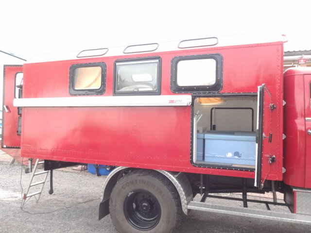

ich habe meine Markise vor ca. 3 Jahren geklebt.
Den Universalhalter Alu von Fiamma. Hält seit dem problemlos.
Ich hatte einen zweikomponentigen Kleber von Sika verwendet, der härtet nicht über Feuchtigkeit aus.
Der Lack des Alublechs vom Koffer musste runter, dann mit Flies angeschliffen, Haftlack aufgetragen, ebenso die eloxierte Aluschiene mit Vlies angeschliffen, Haftlack und dann geklebt.
Alles ohne Angstschrauben.
Jörg
