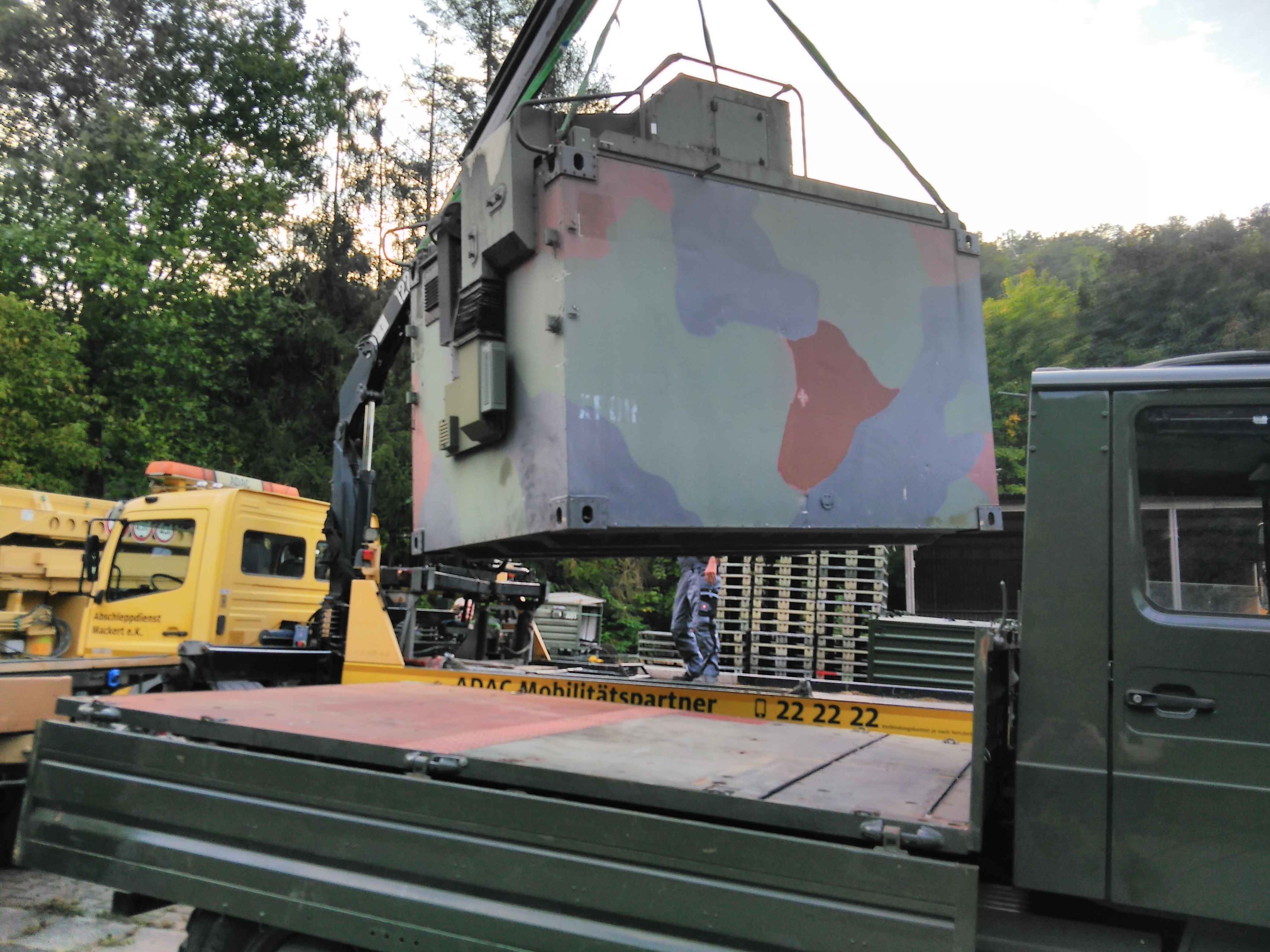

Ich will dieses Jahr einen Shelter 'zivilisieren'. Also muss andere, helle Farbe drauf. Meine weiße Behelfskiste hat der Vorbesitzer einfach über den Flecktarn rüber lackiert. Da kann ich mit dem Hochdruckreiniger die Farbe entfernen. Hat da jemand einen Tipp, wie man das so hinbekommt, dass die Farbe hält, ohne die Nato-Farbe abschleifen zu müssen? Das wäre ja was für Straflager. Gibt es da ne besonders geeignet Grundierung, die sich mit dem Flecktarn verbindet? Muss auch nicht Bio sein. Brauche da auch ordentliche Haftung, weil eventuell noch ein paar Scheinen drauf geklebt werden, und die Solarpaneele sollen ja auch auf dem Dach halten. Wobei ich da wohl aufs Metall kleben werde. Alle 'normalen' Lackierer die ich biher gefragt habe gucken bei dem Lack nur entsetzt.

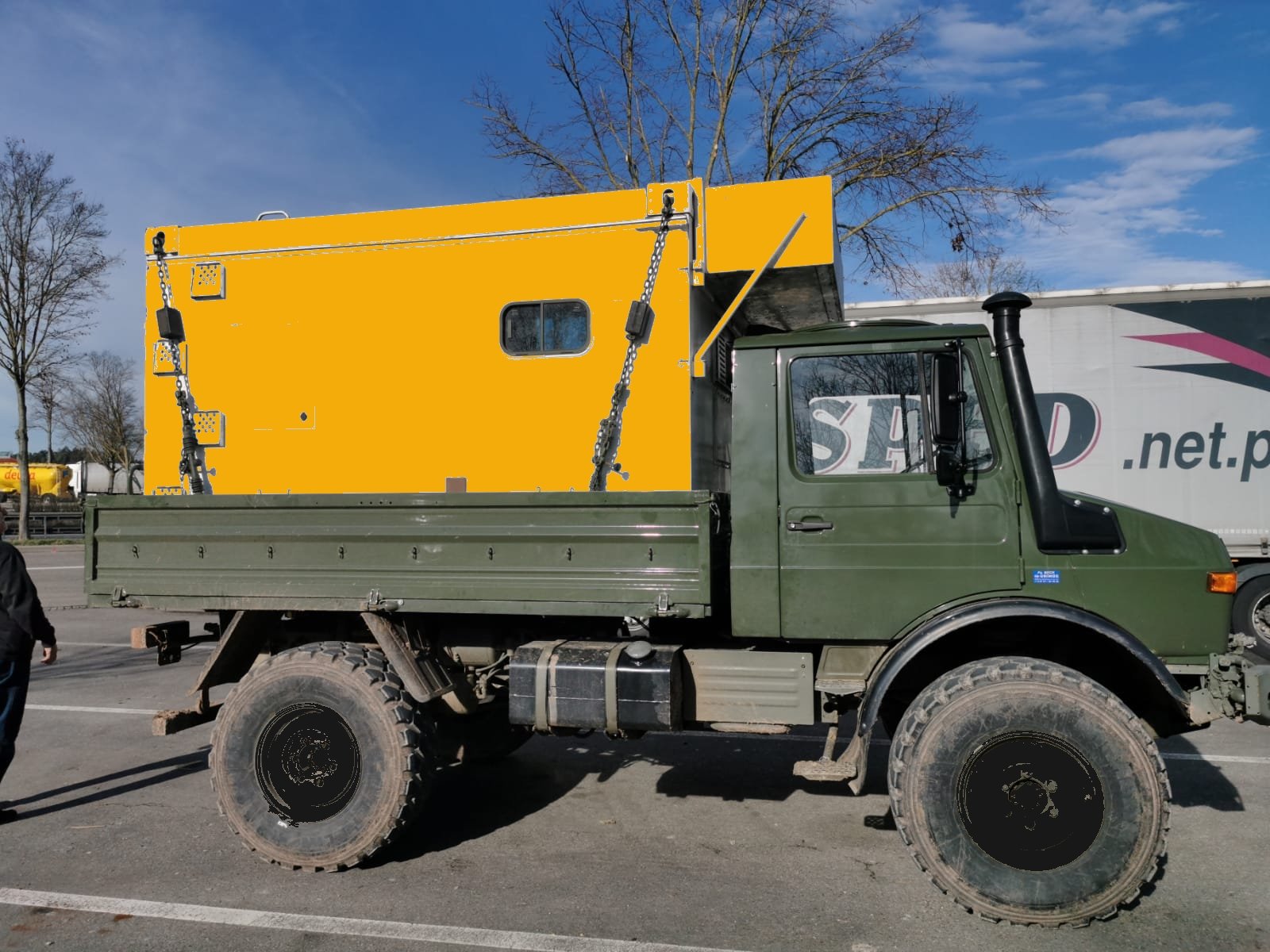

Ich hab alles abgeschliffen und lackieren lassen.
Hatte da ein super Angebot damals.....
Der Lackierer hat seinen normalen KFZ-Lack genommen.
Ist jetzt seit 16 Jahren ohne Probleme drauf.

Falsch rum ... ich hab schon Flacktarn und will den überdecken mit einer zivilen Farben. Der verdammte Armee-Lack ist aber da etwas widerspenstig. Soll ja auch Dreck abweisen.
Von so:
nach so:

Hallo Harald,
ich habe dich schon richtig verstanden: Das häßliche Flecktarn soll weg und eine zivile Farbe drauf.
Um dauerhaft in eine andere Farbe umzulackieren muss man aber wissen, welche Basis vorhanden ist. Daher die Info zum mir bekannten und von der Bw verwendeten Mipa-Lack. Ein Anruf beim Hersteller sollte schnell Auskunft darüber geben, mit welchem Primer, Haftgrund oder Decklack man idealerweise arbeiten kann.
