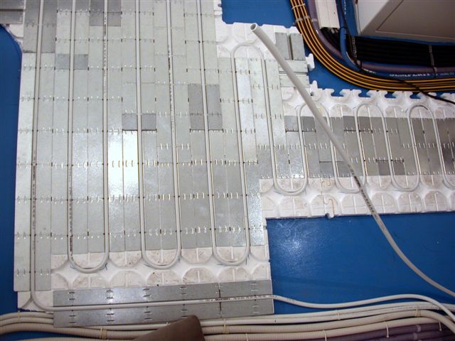

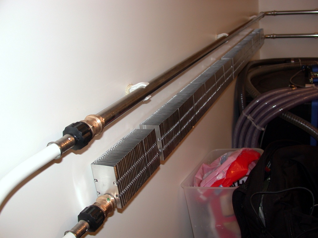

#48 Beitrag von JStefan » 2008-01-27 20:48:34
Nachdem einige nachgefragt haben:
hier die Bilder der Verbauten Radiator bleche und der FB HZ.
Details unter:
http://www.lkw-allrad.de/forum-I/index. ... entry21491
LG StefanBild

Mich interessiert auch was für Materialen Du für Rohre & Verbindung verwendet hast.
Ist die Fussbodenheizung von Schütz? Kann man damit sinnvoll eine Fläche von etwa 2m x 0.8m auslegen?
Mehr gibt meine Flur-Fläche nicht her...
Die Konvektoren von Radia-Therm sehen in der Tat nicht schlecht aus.

Wandheizung bauen
#59 Beitrag von cookie » 2008-02-04 0:09:09
Hallo Leute,
nun ist sie dran, die Heizungsplanung und Elektroinstallation! Der Koffer ist wieder komplett leer - die Testinstallationen sind wieder draußen...
Bei der Heizung habe ich mittlerweile schon ein grobes Bild im Kopf. Allerdings hab ich noch ein paar Ideen, von denen ich nicht weiss, was ich davon halten soll.
Aktuell plane ich im Zeppelin eine zweite Isolierung/Wand zu ziehen. Die soll aus 20mm Styrodur bestehen, darüber 2-3mm Hard-PVC-Platten. Am Bett habe ich kaum platz für Konvetoren und überlege, ob ich dort nicht eine Wandheizung installieren könnte. Dafür habe ich ja dann die 20mm Platz.
Die PVC-Platten sind aber wahrscheinlich nicht gerade ideale Wärmeleiter und auch nicht unbedingt Hitzefest.
Am Bett muss es eigentlich auch nicht sehr warm sein - aber ich habe nun mal am Kopf und Fussende zwei große Fenster, unter die ich schon irgendwie von unten mit Warmluft "versorgen" will, sonst wird sich dort ordentlich Kondenswasser bilden...
Außerdem hab ich sonst auch nicht viel mehr Platz für Konvetoren...
Irgendwie komm ich nicht wirklich mit der Heizung weiter...

Vielleicht damit Ihr es Euch besser vorstellen könnt und wen es interessiert:
http://www.alde-deutschland.de/Alde_Katalog_No16.pdf
Seite 35 sind die Fussbodenelemente von Alde. Dort gibt es Alu-Bleche für 12mm Rohre. Die Bleche sind 18cm breit. Das würde genau passen.
Evtl. passen auch andere Trocken-Bau-Fussbodenheizungen. Da hab ich aber noch keine Maße.
An einer Temperaturregelung werde ich aber wohl kaum herumkommen. Ich schätze mal ab max. 50°C sollte Schluss sein. Die Vekaplan PVC-Platten haben eine Wärmeformbeständigkeit von 57°. Das wird nicht so trivial umzusetzen sein - zumindest nicht ohne zweite Umwälzpumpe...
