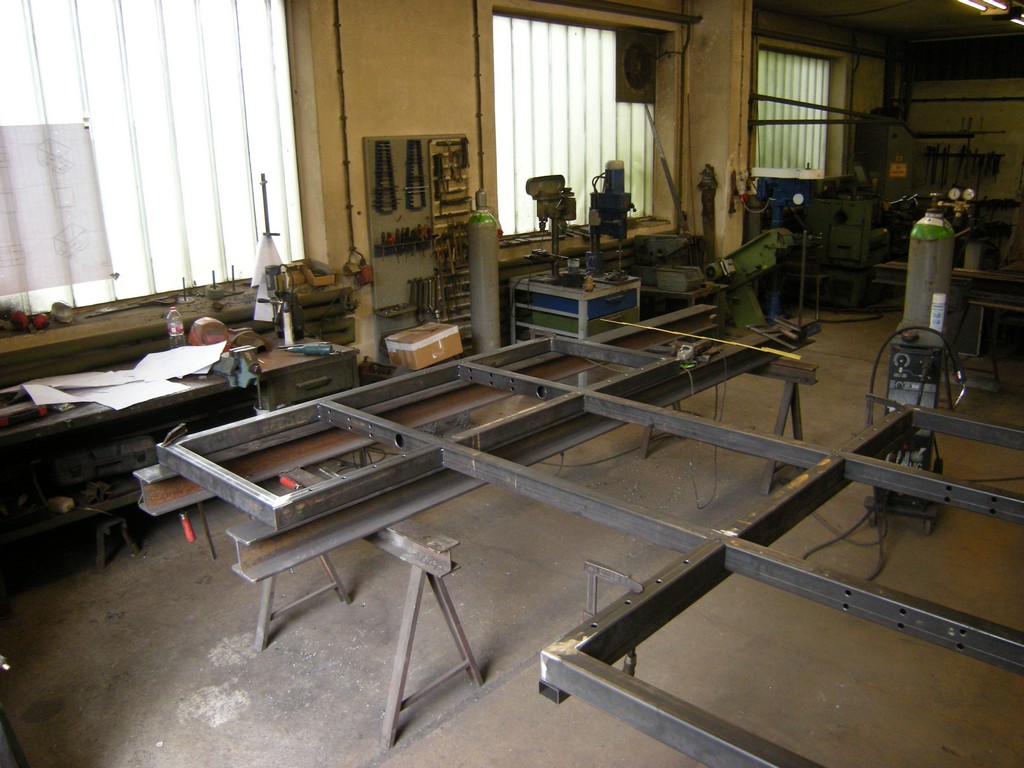

Fortschritte...
Bin gestern mal in der Schlosserei gewesen, Details klähren...
Da gehts schon mächtig vorwärts :D
Grundrahmen:
Heckrahmen:
Datei ist zu groß , obwohl ich sie auf 1024 x 768 Pixel geschrumpft habe.... nerv...

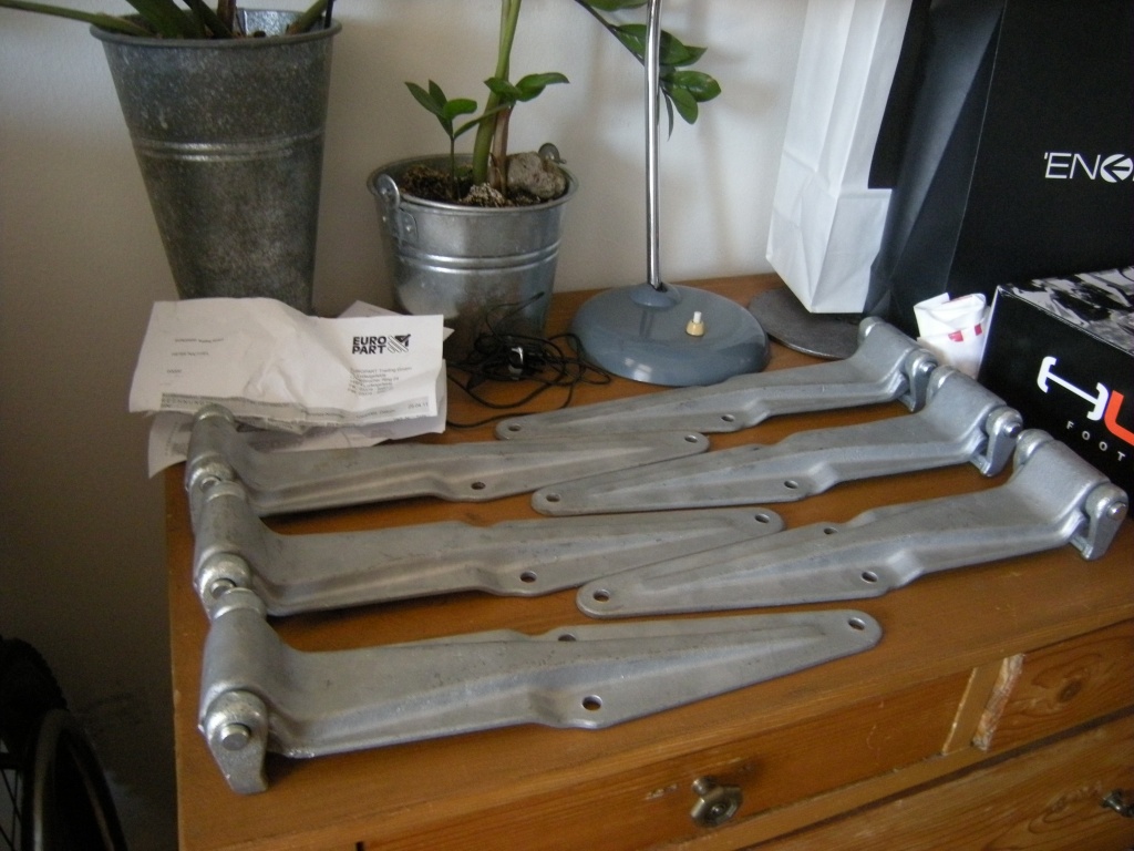

#45 Beitrag von JRHeld » 2011-05-05 16:55:52
moin,
hab da paar Scharniere gekauft (empfindlich teuer dieser Nutzfahrzeugquatsch) für die großen Hecktüren die ich in meinen Koffer einbauen werde (wie in nem ganz normalen LKW).

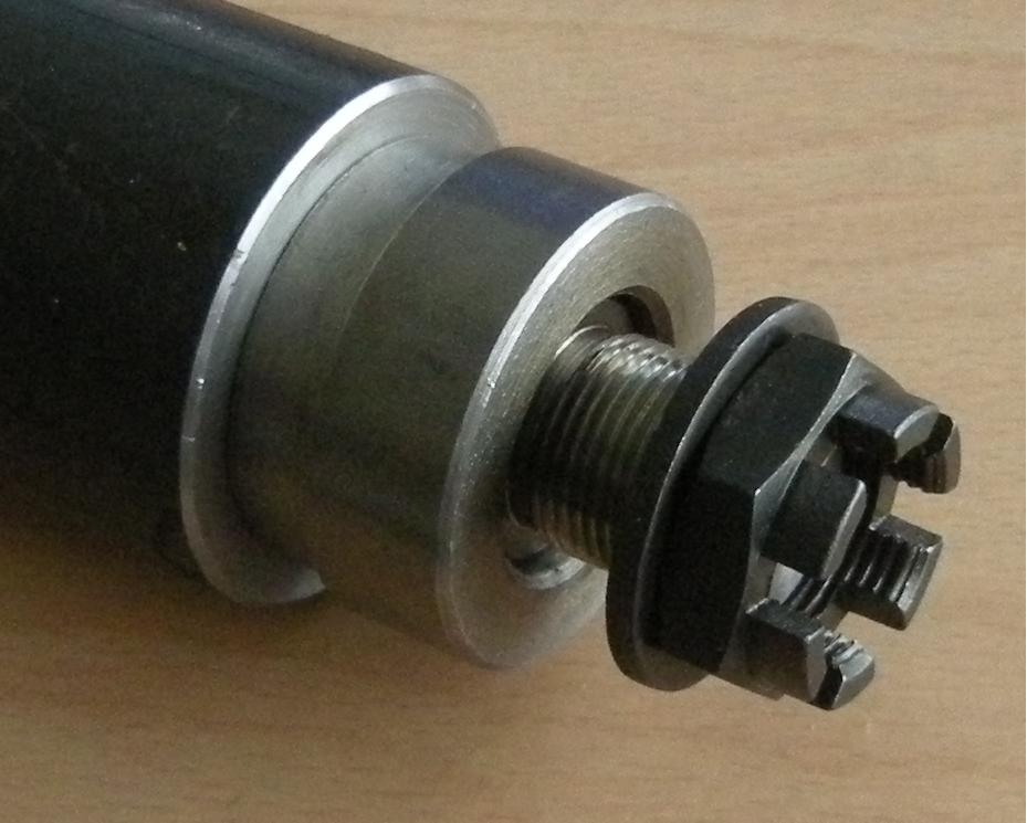

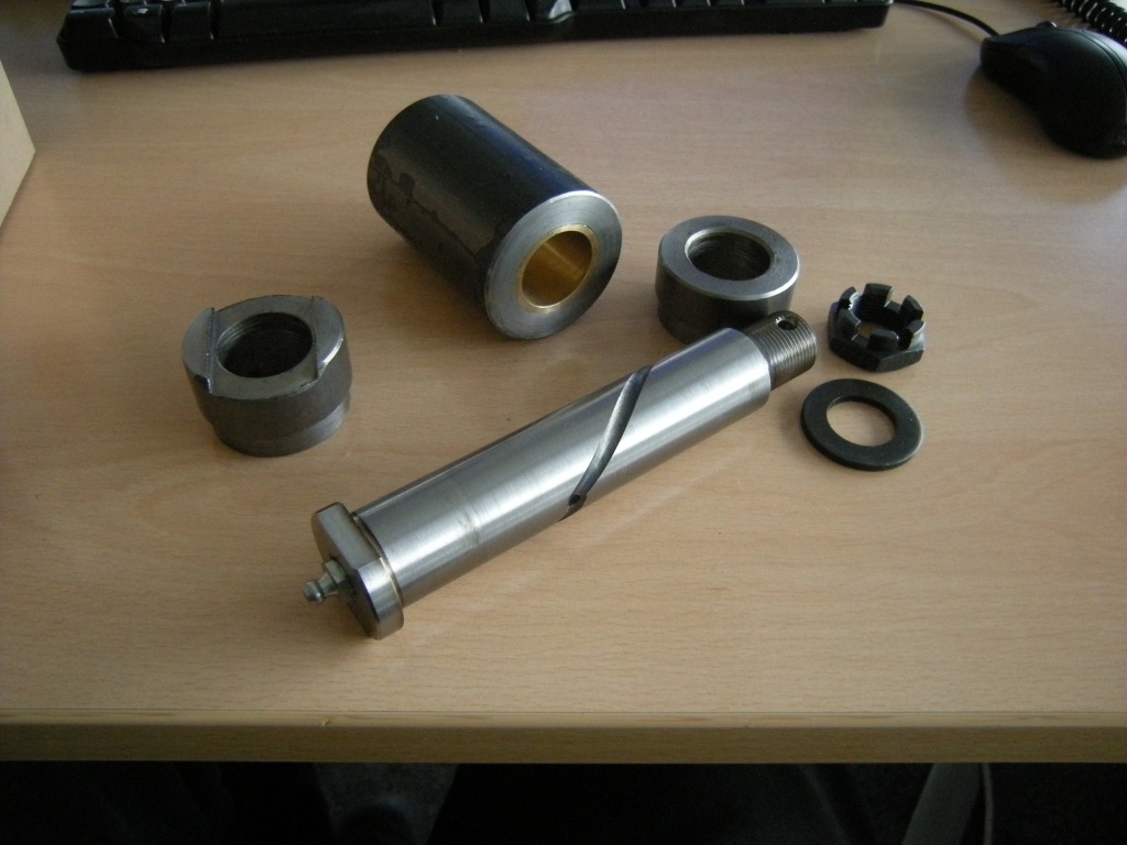

Weiß jemand wie man die Bolzen in den Scharnieren Befestigt?
Die Bolzen die dabei waren/mit dazu verkauft wurden, sind nur rein zu stecken, aber nicht fixiert...
Der Bolzen ist oben Halbrund und steckt "Stahl auf Stahl" im Scharnierbock, das Scharnierblatt hat ne Messingbuchse und nen Schmiernippel.
Der Rahmenbau nimmt langsam Form an...
AloHa

#46 Beitrag von Slarti » 2011-05-05 17:15:05
Hallo Jakob,
das sind die "zollsicheren" Scharniere?
Evtl. unten ein Schweißpunkt?
Ansonsten verstehe ich den Punkt mit dem "nicht durch entfernte Bolzen herausnehmbare Türen" nicht - so wie das da liegt, kloppe ich alle Bolzen raus und nehme die verplompbte Tür komplett ab (z.B. durch 2x3 Plattensauger auf einem Tragegestell) und schon ist der Schmuggel ganz einfach.
Gruß, Hajo
JRHeld
Beiträge: 2467
#47 Beitrag von JRHeld » 2011-05-05 17:28:32
Ja das sind die Zollsicheren!
Der Clou ist, dass das Scharnierblatt sich beim Schließen noch mal im Scharnierbock einhakt, so, dass wenn man den Bolzen raus zieht, wenn die Tür geschlossen ist, die Tür trotzdem nicht auszuhängen geht...
Die Bolzen sind Verchormt, oben halbrund ohne Schlüsselmaß, der Rest verzinkt. Anschweißen wäre nicht soo nett, könnte man aber drüber nachdenken...
Einfach die Bolzen, die dabei waren, ersetzen durch Schaftschrauben?
Ich habe auch irgendwo anders mal so was gesehen für Bolzen, wo was drauf gesteckt wurde was dann"fest geht" und damit ist es gut, hab aber keine Ahnung mehr wo und was, und wo ich das her bekommen könnte, und das würde den Bolzen auch nicht gegen drehen im Scharnierbock sichern, was Schaftschrauben auch nicht täten, Anschweißen aber schon...
AloHa
Jakob
Zuletzt geändert von JRHeld am 2011-06-08 12:02:02, insgesamt 2-mal geändert.

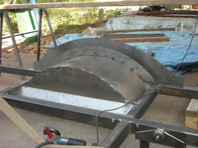

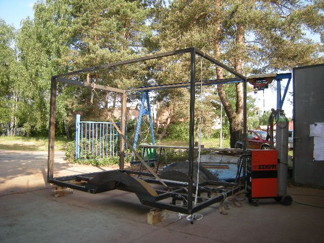

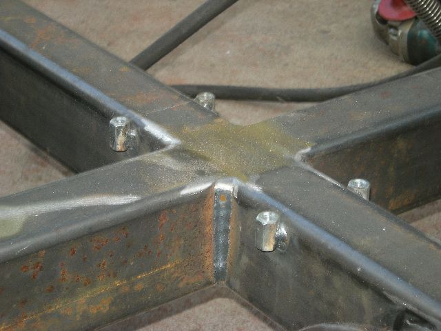

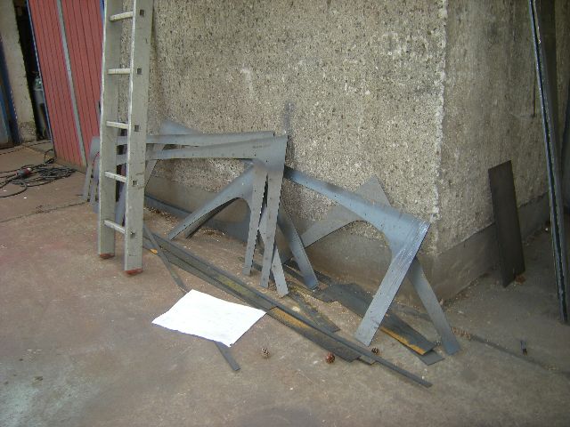

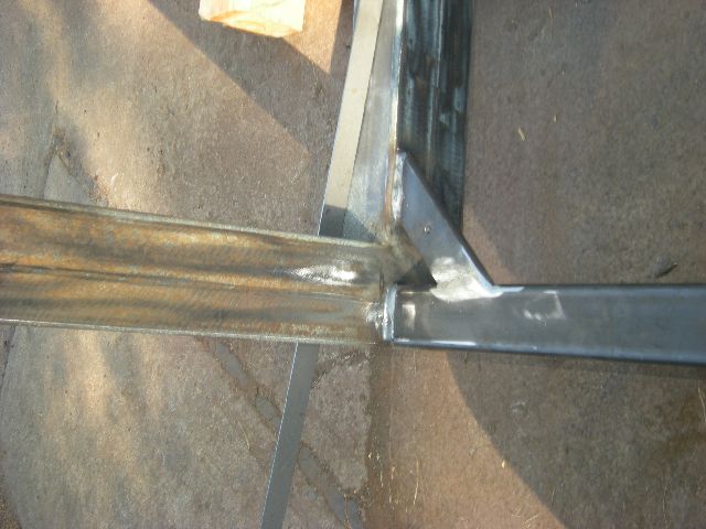

#48 Beitrag von JRHeld » 2011-05-19 13:45:47
Hallo allerseits,
ich will mal wieder ein paar Bilder posten.
War heute morgen in der Schlosserei, ein bischen rum schnüffeln wies so vorwärts geht.
Geht vorwärts, aber leider nicht so schnell wie erhofft.
Hatte gehofft am kommenden Wochenende lackkieren zu können, bis dahin werden die Schweißarbeiten aber wohl nicht erledigt sein.
Gesammtzustand heute morgen:

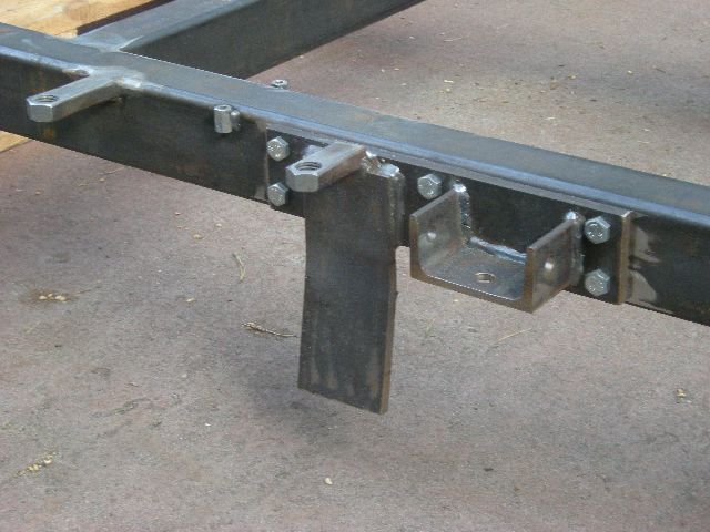

Kofferlagerung vorne über der Federtraverse:

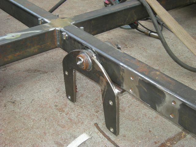

Federlager mit Führungslasche hinten:
Knotenbleche (noch zu verbauen):
Radkasten (bisher nur geheftet und ohne Trägergurt):
Knotenblech zum Heckrahmen mit Gewindeloch:
Befestigungspunkte für zukünftige Bodenplatten:
Leider sind nicht alle Bilder in toller Qualität, aber immerhin...

#49 Beitrag von tonnar » 2011-05-19 14:14:47
Hey Jakob,
hab mir das Teil gestern mal angesehen. Wow, da steckt wirklich ne Menge Arbeit in Planung und Umsetzung.

#55 Beitrag von KU 65 » 2011-05-23 7:18:48
schon mal über verzinken nachgedacht?
hält ewig, spart arbeit, und ist gar nicht soo teuer.
Allerdings müssen dafür Löcher in die Profile, damit kein Druck entsteht.
Gruß Kai-Uwe
JRHeld
Beiträge: 2467
#56 Beitrag von JRHeld » 2011-05-23 8:27:38
verzinken wollte ich nicht, eben auch wegen Verzug und Löcher bohren und so.
Farbe ist jetzt auch schon da.
Heißt dann wohl noch mal ne größere Fächerscheibenarie mit der Walzhaut.
Mit der Zopfbürste werd ich sie wohl nicht runter bekommen.
Was ist mit der Reihenfolge Sika und Lack? :search:
AloHa
Jakob
Ich bin krank,
ich hab die Schrauberitis...
HildeEVO
Beiträge: 3402
#57 Beitrag von HildeEVO » 2011-05-23 8:31:59
Hi Jakob,
ich würde erst die Schweißnähte mit Rostschutz behandeln, Dann mit Sika drüber und am Schluß bemalern... Um die Entfernung des Zunders kommst Du nicht rum...
Das ist selbst beim Verzinken nicht ideal und muss vorher weg!
Wie willst Du denn die Innenseite der Rohre Rostschützen??? Ich bin absoluter verfechter von Verzinken, aber da ist es bei Dir eben schon zu spät... Man darf auch nicht vergessen, dass es nach dem verzinken auch nicht mehr so einfach ist eine ordenliche Abdichtung der Beplankung herzustellen!
Cooles Projekt und macht bisher einen guten Eindruck! RESPEKT...
Grüße Chris
Zuletzt geändert von HildeEVO am 2011-05-23 8:34:01, insgesamt 1-mal geändert.
JRHeld
Beiträge: 2467
#58 Beitrag von JRHeld » 2011-05-23 8:50:33
vielen Dank für die Blumen.
Hmm muss ich mir doch noch wen suchen der das ganze Teil Sandstrahlen kann?
Oder es eben mit Fächerscheiben die Oberfläche "abkratzen", was ja eben auch nur bescheiden funktioniert und sicher ne riesen Strafarbeit ist.
Ich mach mich die Tage mal kundig.
Von wegen der innenseite der Rohre,
das hab ich bisher vernachlässigt.
Eigenlich hoffe ich das das ganze ordentlich dicht geschweißt ist.
Ich werde nirgends löcher in meine Rohre bohren.
Im zweifel könnte ich später noch hier und da nen Steg anbohren und mit ner Holraumsonde Fett rein machen. Würde ich aber gerne vermeiden.
AloHa
Jakob
Zuletzt geändert von JRHeld am 2011-05-23 8:52:50, insgesamt 1-mal geändert.
Ich bin krank,
HildeEVO
Beiträge: 3402
#59 Beitrag von HildeEVO » 2011-05-23 8:58:23
Der Innenraum der Rohre wird gerne vernachlässigt... Das solltest Du aber nicht machen....
Das Problem ist, dass Feuchtigkeit nach Innen dringen wird, das kannst du nicht vermeiden... Raus kann die dann nicht mehr... Das Ganze gibt dann einen schönen Rostgamelraum... Schade um die viele Arbeit...
Mach Dir darüber ernsthafte Gedanken...
Grüße Chris
#60 Beitrag von OliverM » 2011-05-23 10:45:43
HildeEVO hat geschrieben:Der Innenraum der Rohre wird gerne vernachlässigt... Das solltest Du aber nicht machen....
Grüße Chris
...ich habe beste Erfahrungen mit Mike Sanders gemacht . Nach dem Lackieren einfach die Rohre mit dem Zeug fluten und gut ist.
