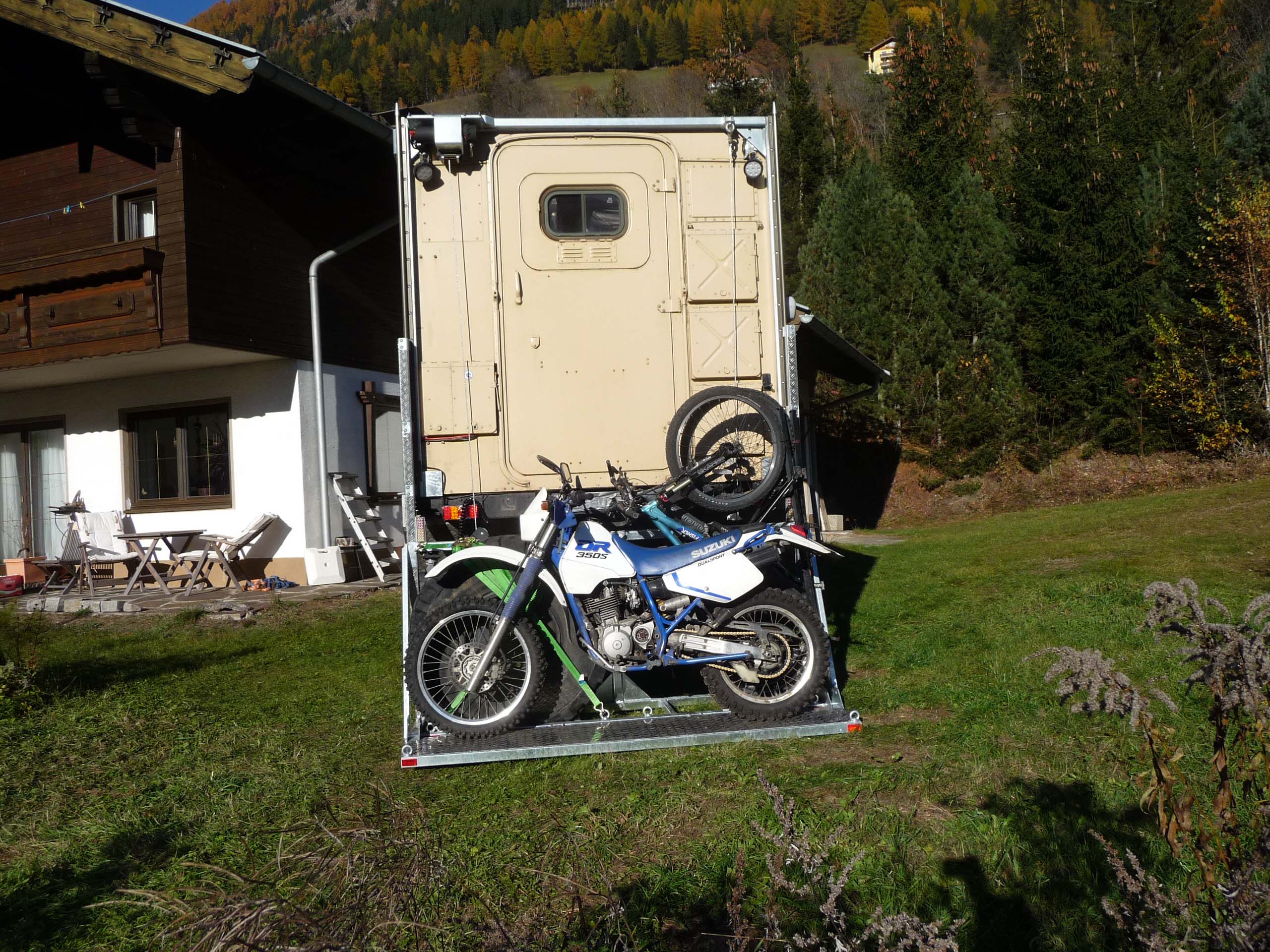

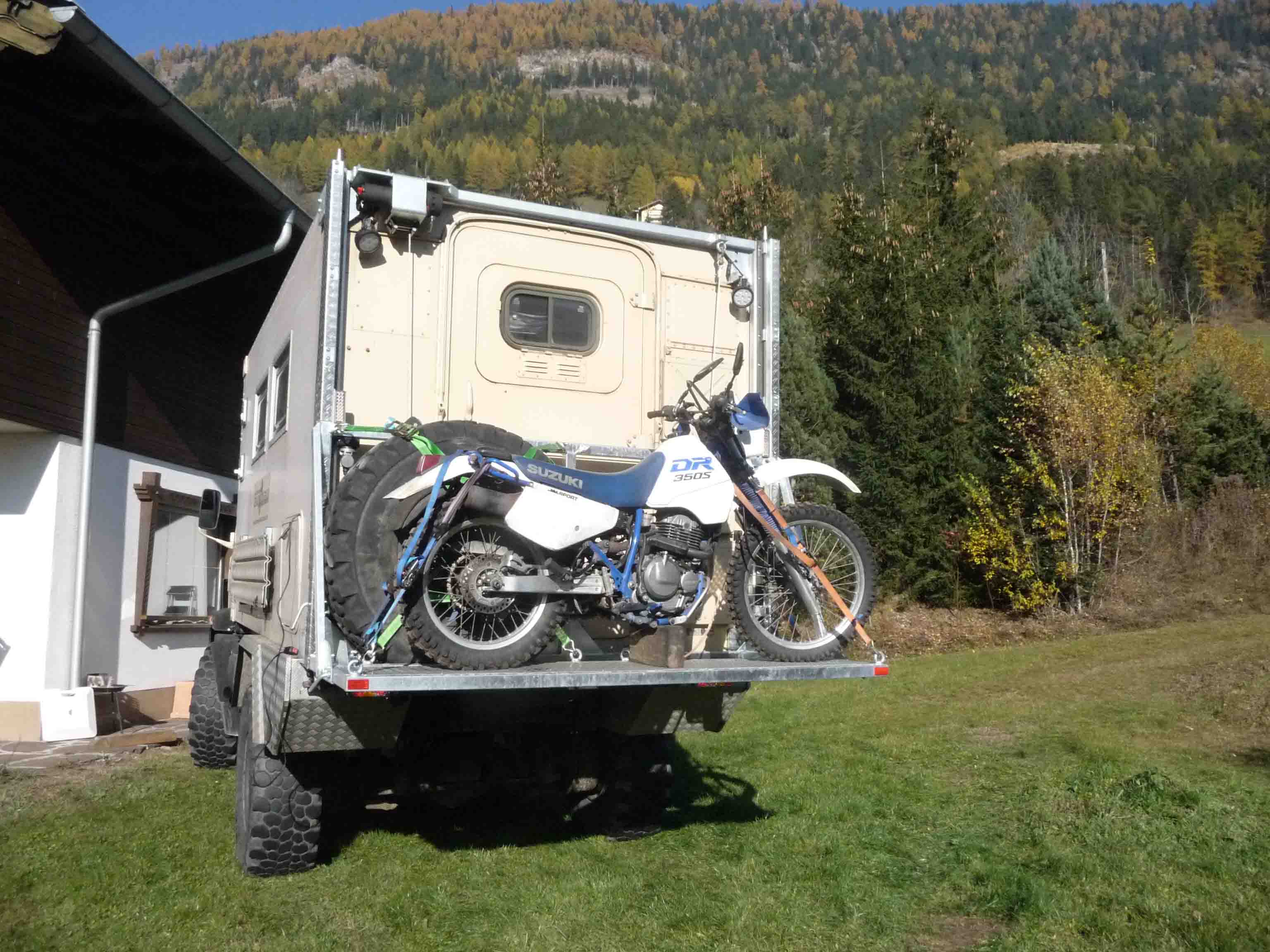

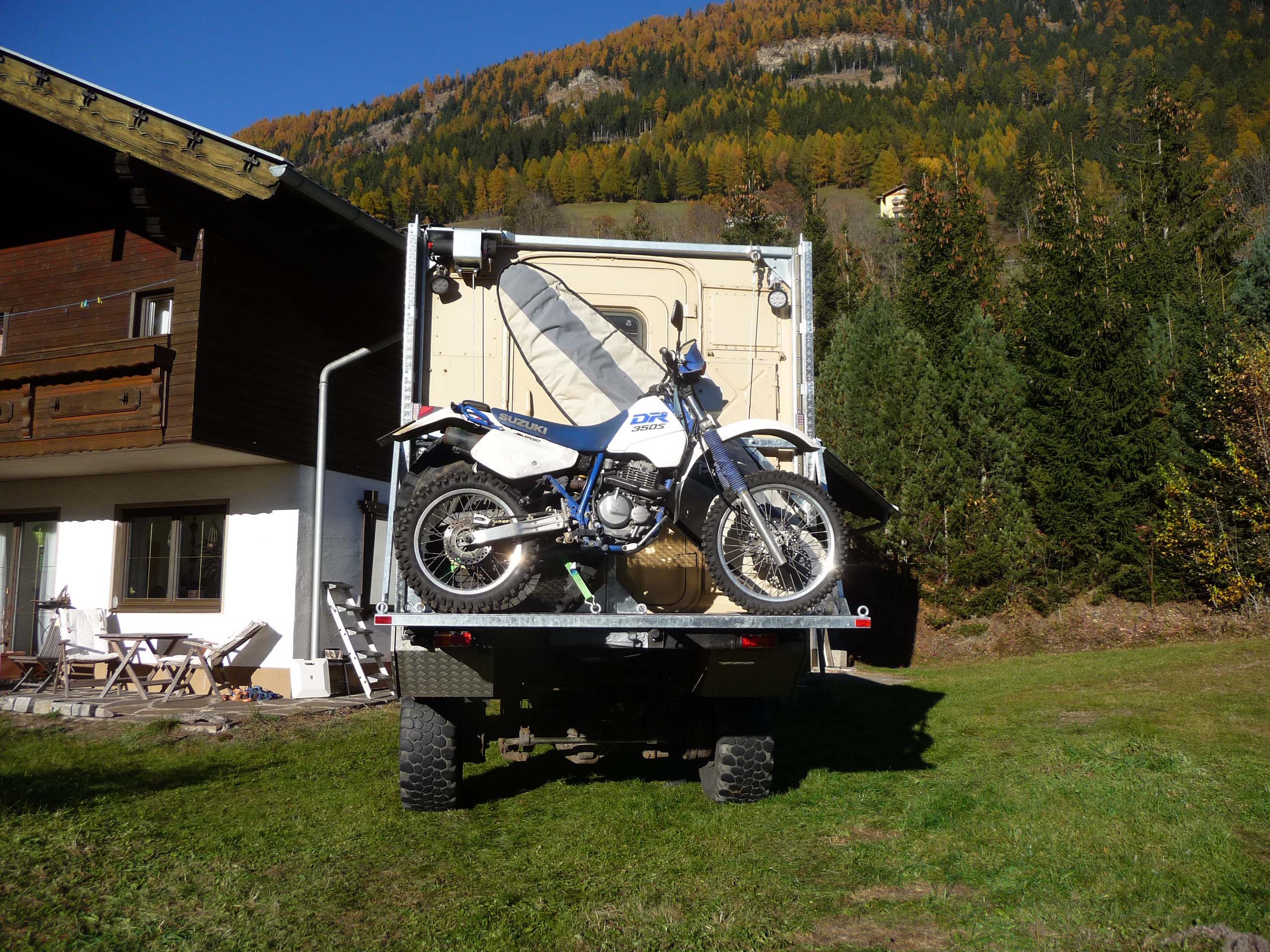

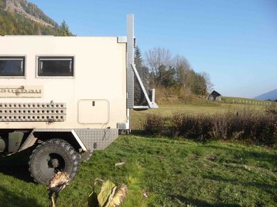

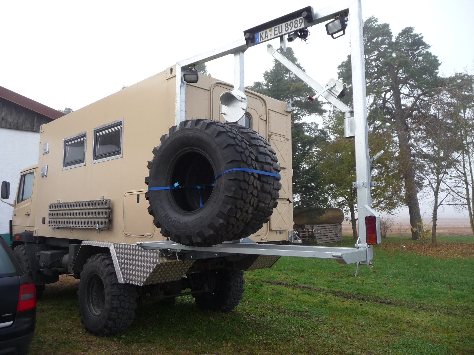

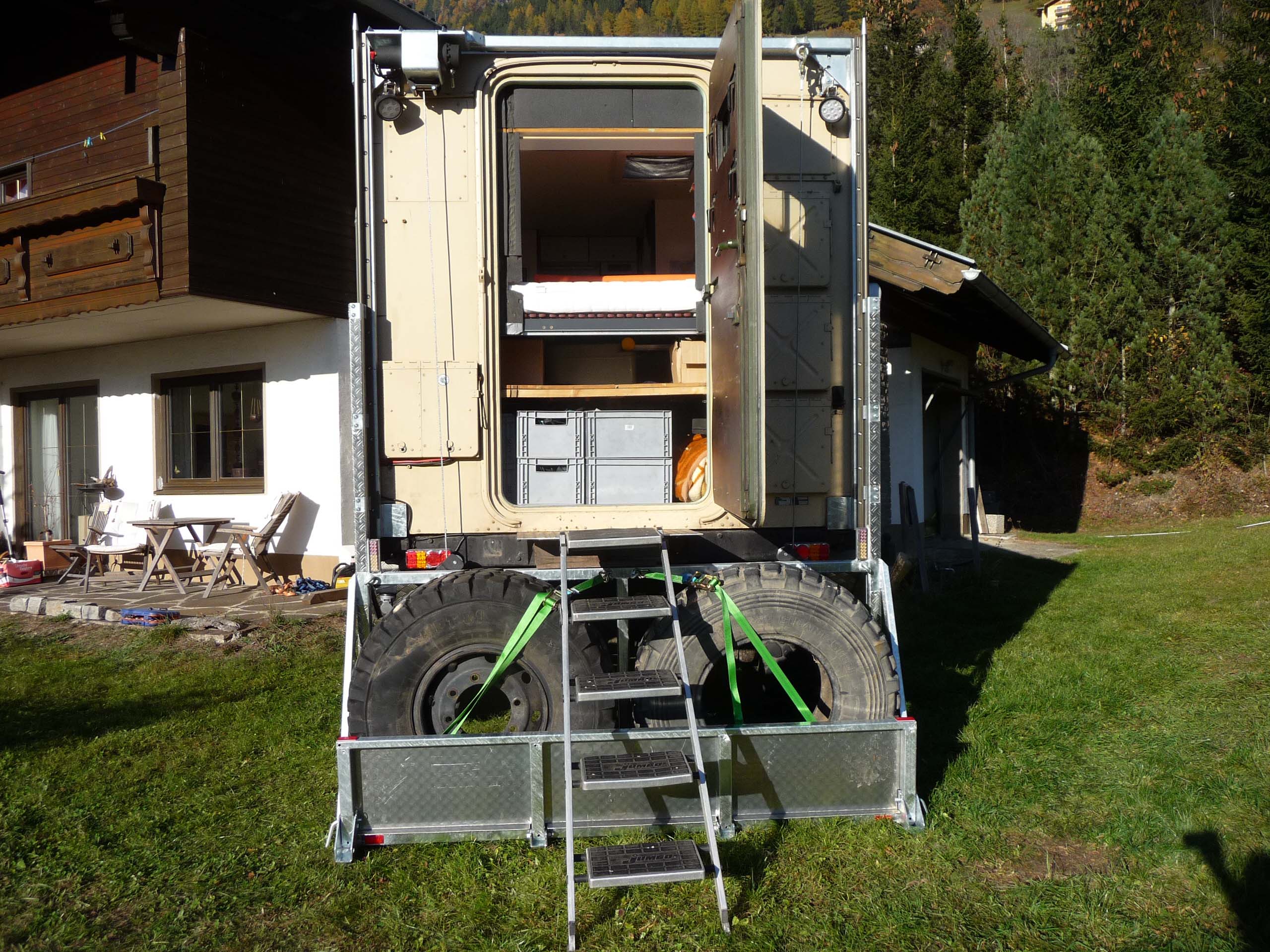

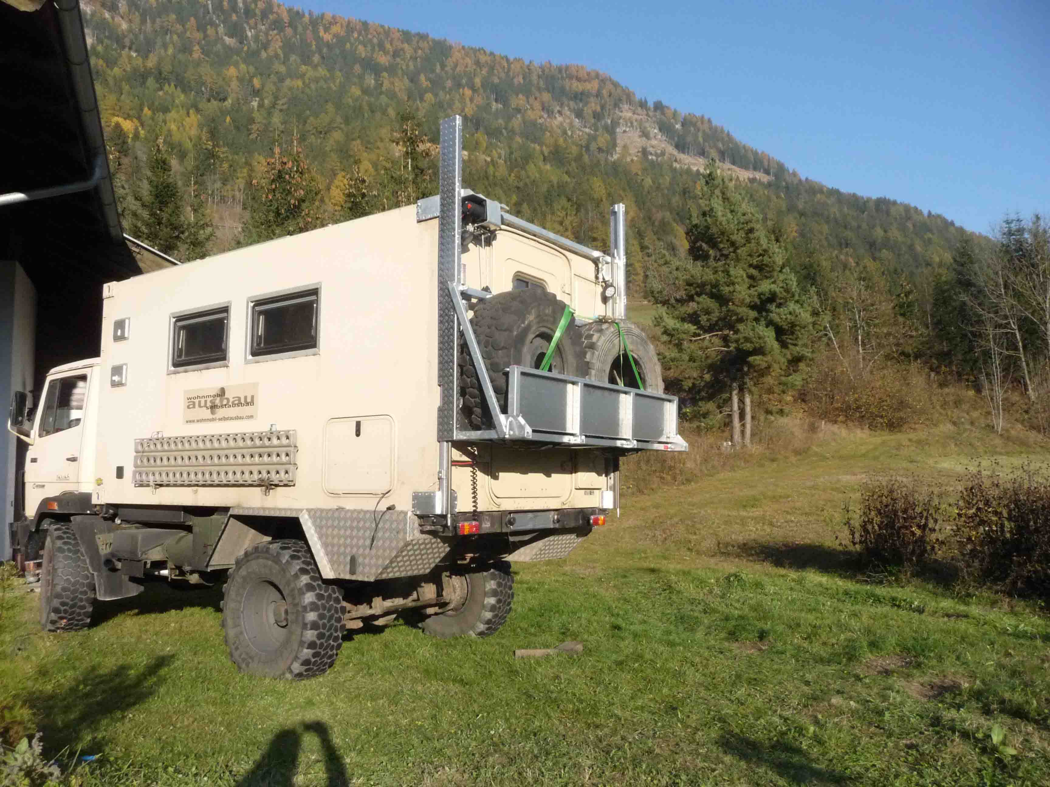

Hallo Leute,
das Bessere ist Feind des Guten! Das hat sich wieder mal bewahrheitet. Gemeinsam mit 4wheel24 in Kreuzwertheim habe ich einen elektrisch absenkbaren Heckträger dahingehend entwickelt, dass er möglichst viele Funktionen für FM 2-Fahrer erfüllt. Mit einigen Adaptionen kann er aber auch direkt am Fahrzeugrahmen aufgehängt werden, so dass er prinzipiell für alle Koffertypen geeignet ist.
Grund für die Umrüstung: Mein ursprünglicher, schwenkbarer Heckträger hat super funktioniert, allerdings war das Be- und Entladen auf 1,3 m Höhe mühsam, schwierig, zeitaufwendig und auch nicht ganz ungefährlich. Deshalb habe ich im vergangenen Jahr meine Enduro auf einer viermonatigen Marokkoreise nur zweimal runtergekurbelt. Das soll sich mit dem neuen Träger ändern. Er erfüllt folgende Funktionen:

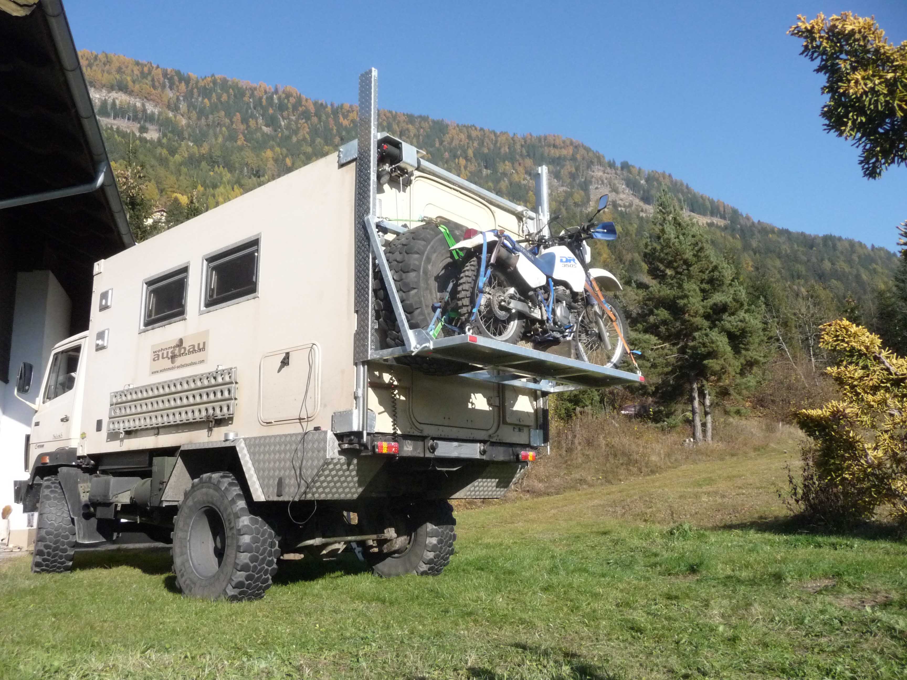

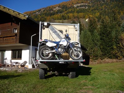

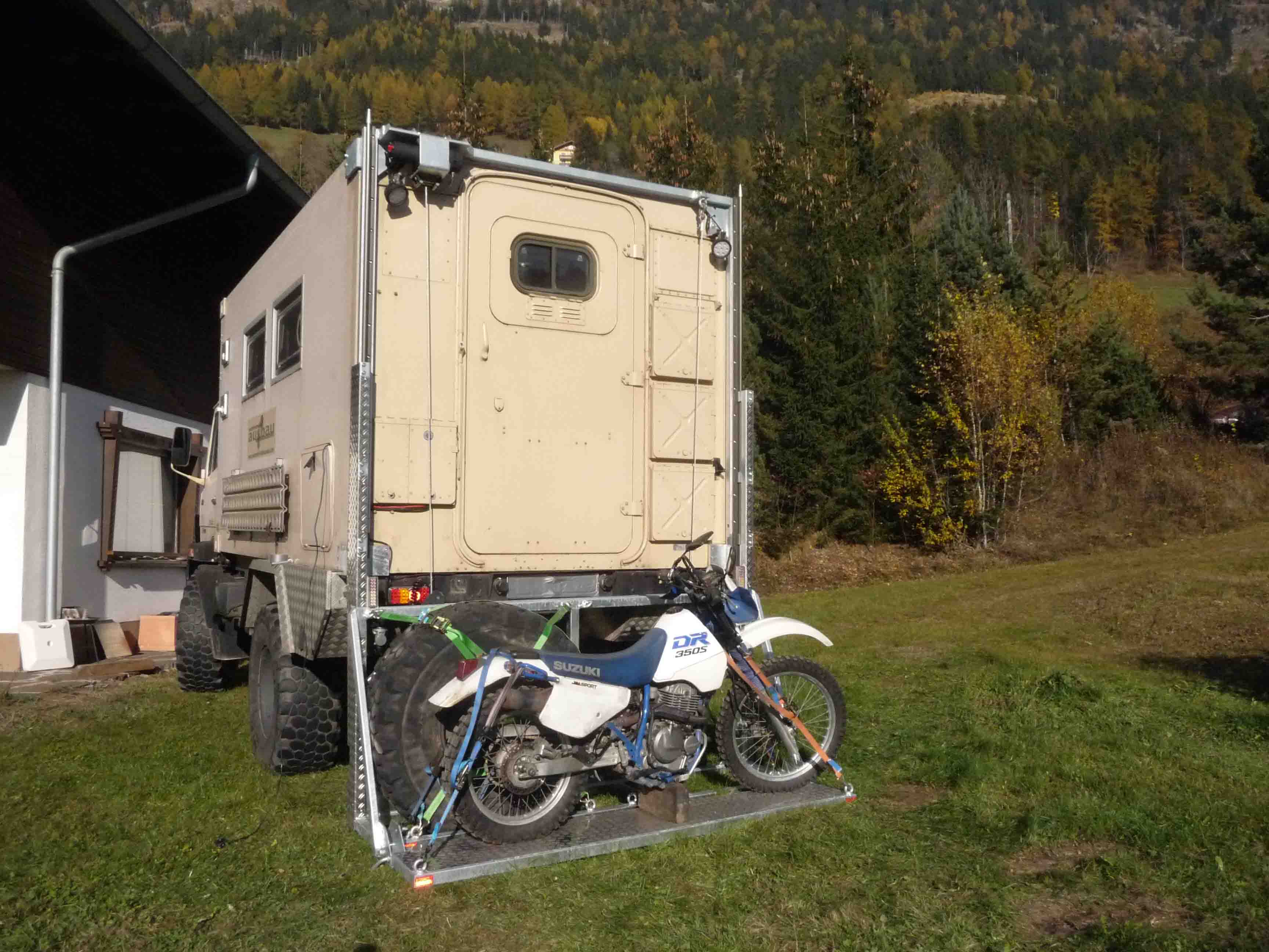

  • - Aufnahme von 2 Ersatzrädern in der Größe 365/80-20. Für größere Räder kann er modifiziert werden.
    - Optional: Klappbare Fahrrad-/Motorrad-Plattform. Ohne Ersatzrad ist auch der Transport eines Quads möglich.
    - Fürs Fahren im Gelände kann er in eine erhöhten Position gebracht werden, damit ein größerer Böschungswinkel entsteht und Grundkontakt vermieden wird.

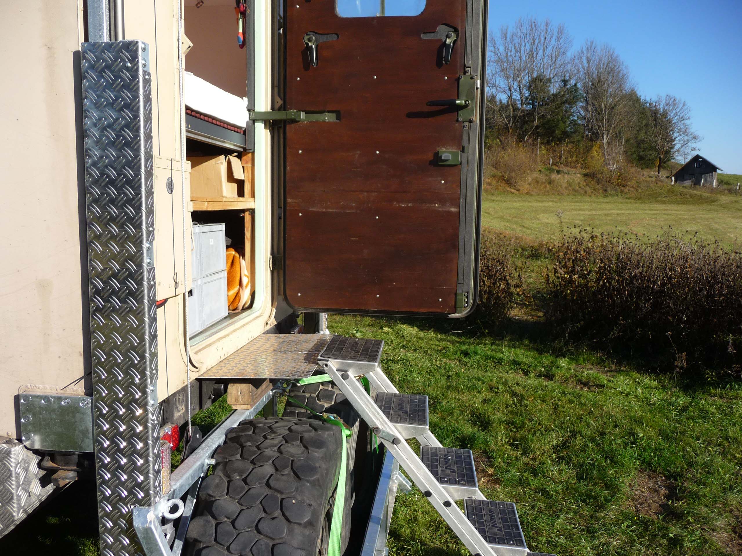

    - Das Heben und Senken wird von einer elektrischen 2,5-Tonnen-Winde erledigt mit kabelgebundener Fernbedienung.
    - Das Seil wird um die Sheltertür herumgelenkt, so dass im abgesenkten Zustand die Tür als Stauraumtür oder sogar als Eingangstür genutzt werden kann.
    - Das Gewicht liegt mit ca. 200 kg für den kompletten Träger inkl. Motorradplattform etwa 100 kg unter dem Gewicht meines vorherigen, schwenkbaren Trägers.
Das Be- und Entladen des Mopeds oder des Ersatzrads dauert jetzt nur noch 3 Minuten und ist super einfach und bequem, alleine zu bewältigen ohne Helfer und ohne Risiko.
Weitere Infos? Fragst Du hier: http://www.4wheel24.de
Luigi
Bilder guckst Du hier:
Heckträger in erhöhter Geländefahrposition für optimierten Böschungswinkel
Im abgesenkten Zustand kann die Hecktür als Stauraumzugang oder als Eingang genutzt werden.

Hallo Luigi,
aus meiner Sicht super gelöst.
Da kannst Du in die Großserienproduktion einsteigen ;) , das schreit ja gerade nach einer Liste :sleepy: .
Hast Du eine Variante aus Alu überlegt?
Gruß Ernst

Hallo Ernst,
danke für die Blumen. Ja, an Alu haben wir natürlich auch gedacht, aber schnell wieder verworfen. Der Aufwand für Wig-Schweißen ist ungleich höher, aber das Hauptargument ist die Belastbarkeit von Stahl und dessen Federverhalten gegenüber Alu. Wenn da einer wirklich 2 Ersatzräder und ein 1200er GS drauf stellt und im Gelände fährt, dann müsste ein Aluträger ungleich mehr Versteifungen haben, die das Gewicht und die Kosten nach oben treiben. Dann wäre er vielleicht 30 kg leichter geworden, aber sicher deutlich teurer und mit dem Malus behaftet, dass so Mancher der dauerhaften Haltbarkeit von Alu nicht über den Weg traut - wir ja auch nicht. Festigkeit, Haltbarkeit und Belastbarkeit waren uns einfach wichtiger, als die letzten 20 Kilo zu sparen. Denn wenn Dein Träger samt Ersatzrad und Moped in der Wüste liegt und Du das Geraffel nicht mehr heim bekommst, dann hast Du ein richtiges Problem und 4wheel24 wahrscheinlich einen nicht so netten Anruf ...
In diesem Sinne ist sicher einfach sicherer, und 200 kg für den Träger sind ja wirklich ein akzeptables Ergebnis. Wir hätten auch eine etwas kleinere Winde verbauen können, haben uns aber trotzdem für eine 2,5 Tonnen-Winde entschieden, damit die auch bei größeren Lasten nicht am Limit ist.

Hallo Luigi,
Glückwunsch zum Konzept und zur Weiterentwicklung. Das Teil sieht smart aus und deckt einen echten Bedarf ab. Damit kommt eine deutliche Erweiterung der Reisemöglichkeiten dazu, wenn die Fahrdynamik (je nach Fahrzeugtyp) dies verträgt.
Eine Frage drängt sich daher für mich etwas auf, und da Du den Vergleich (mit / ohne Träger....verschiedene Beladungsstufen) kennst, ist den Hinwies dazu besonders wertvoll: Wie wirkt das bei Dir auf das Fahrverhalten aus, wenn Du zusätzlich zu Reserverad und dem üblichen Reisekram noch eine größerer Maschine hinten drauf packst. Eine GS 1200 liegt bei ca 230 kg, E-Winde ca 20 KG, der Heckträger liegt bei 200kg, Reserverad (und/oder 2ter Reifen)....das sind dann auch noch mal 100-150Kg. Also insgesamt so ca 420-600 Kg (je nach "Moped" und "Reifenmenge". Die Lage des Zusatzgewichtes (Höhe und "ganz hinten") führen ja zu einer gewissen Hebelwirkung.....ab wann ist das zu viel......oder war es bei Dir KEIN THEMA ?
Ich dachte immer daran, eine leichte Trail-Maschine mitzunehmen. Die liegen bei ca 85-110 KG. Bei der Variante komme ich dann auf 420 KG mit einem Reserverad. Ist die Maschine bei 200 KG und sind zwei Reservereifen dabei....sind es schnell 570-600 KG.

hallo Luigi,
da habt ihr euch ja schön was einfallen lassen. Kompliment dazu. Das bombenschwere Altteil hat damit ausgedient.
Und, wie du schon sagtest: Finger weg vom Werkstoff Aluminium für solche Konstruktionen.
Aber ein paar Bemerkungen erlaubst du mir sicher:
Darf man davon ausgehen, dass die Last in der Fahrposition nicht nur am Seil der Hubwinde hängt, sondern irgendwo durch Steckbolzen getragen wird?
Wenn nein, dann solltet ihr das dringend nachrüsten. TÜV-Konform ist mit zweiter Sicherung (siehe Beispiel Halterung für Ersatzreifen unter dem Heck).
Ein sachkundiger TÜV-Prüfer wird das schnell erkannt haben.
Dazu kommen noch die Stichworte Rückleuchten + Kennzeichen unsichtbar und ggf "gefährliches Fahrzeugteil" im Sinne der deutschen StVZO.
Du operierst ja jetzt weitgehend in Österreich. Das dortige Regelwerk kenne ich nicht so im Detail.
Dann schreibt der Hersteller in seiner Homepage, dass dieser Rahmen nicht unbedingt am Koffer/Schelter befestigt werden muß, sondern, dass auch eine Befestigung nur unten am LKW-Rahmen möglich ist.
Dies halte ich, mit Verlaub, für ein Märchen, welches technisch nicht umsetzbar ist.
Dafür braucht es ein ganz anderes konstruktives Konzept. Der Hersteller wäre gut beraten im Sinne der sich einstellenden Risse und Reklamationen, wenn er auf solche Art der Befestigung verzichten würde.
Dem Hinweis von Romenthaler bzgl Belastung der Hinterräder solltest du auch nachgehen.
Grob draufgeschaut hast du mit den zwei Ersatz-Rädern und dem Moped etwa die gleiche Lastsituation, wie Chris (Hilde-EVo) an seinem 8.150er MAN.
Die nicht enden wollende Serie an Reifenpannen aus Chris` Weltreises kennst du sicher.
Die Conti MPT in der Größe haben einfach nicht die Reserven in der Belastastbarkeit, wie ein normaler LKW-Reifen.
Luigi
Beiträge: 364
Registriert: 2007-12-17 17:05:13
Wohnort: 2009 D nach A - 9872 Millstatt
Re: Elektrisch absenkbarer Heckträger für alle FM 2 Shelter
#7 Beitrag von Luigi » 2015-12-07 15:49:39
Zu Artus:
beim FM 2-Shelter bietet es sich eben wegen der Stabilität des Koffers an, den Träger daran zu befestigen. Mein vorheriger Träger hing im aufgeklappten Zustand nur an den beiden linken Locks, und das mit 300 kg Eigengewicht, 150 kg Ersatzrad und 130 kg Moped. Das hat der Shelter ohne Murren und Knurren weggesteckt. Beim Fahrverhalten konnte ich nichts Negatives vermelden, obwohl ich mit 3,09 m Radstand da sicherlich nicht das optimale Setup mitbringe und ein längerer Radstand sicher besser gerade aus läuft. Aber das ist sicher von Fahrzeug zu Fahrzeug verschieden. Ein Unimog mit Schraubenfedern und ohne Stabis wird darauf sicher anders reagieren.
Die Hebelwirkung ist sicherlich da, aber ich könnte nicht sagen, dass sie das Fahrverhalten merklich negativ beeinflusst. Aber vielleicht bin ich da auch zu unsensibel ...?
Bei meinem alten Träger saß das Ersatzrad auf 120 cm Höhe und das Moped darunter. Damit war die Hebelwirkung etwas geringer, dafür der Schwerpunkt höher. Bei diesem Träger war es mir wichtig, dass Motorrad und Ersatzrad möglichst schnell und komfortabel be- und entladen werden können. DAs Moped ist mit dem Neuen in 3 Minuten Einsatzbereit und in 5 Minuten wieder verstaut.
Was mir noch wichtig war: Dass der Heckträger nicht scheppert und klappert. Wir hatten erst Industrierollensystem im Visier, aber die haben zu viel Spiel und beim Überfahren von Schlaglöchern scheppert der gesamte Heckträger. Unser System ist spielfrei gelagert, mit auswechselbaren Kunststoffbuchsen versehen, sollten die mal verschlissen sein und somit ohne jegliche Geräuschentwicklung beim Fahren.
Zu Sico:
Ja, Du hast, die zusätzliche Beleuchtung war noch mal eine Sauarbeit. Derer bedarf es aber - je nach Positionierung von Nummernschild und Rücklichtern, damit die auch noch von einem hinterherfahrenden Lkw gesehen werden können.
Natürlich hängt der Träger nicht am Seil sondern wird sowohl in normaler Fahrposition als auch in erhöhter Geländefahrposition mit Steckbolzen gesichert. Alles andere wäre Wahnsinn.
Dass man den Träger nicht auf den Fahrzeugrahmen anpassen kann, würde ich so mal nicht unterschreiben. Wir haben es zwar noch nicht gemacht, aber es gibt ziemlich konkrete Ideen zu Umsetzung. Tobias Teichmann von 4wheel24 kommt aus dem Truck-Rallyesport und weiß ziemlich genau, was wie gebaut werden muss, damit es auch im Gelände hält. Aber ich gebe Dir recht, dass das sicherlich noch mal eine konstruktive Herausforderung wird.
Was die Belastung der Hinterräder anbelangt kann ich nur sagen, dass ich 7 Jahre lang 80.000 km mit dem schwereren Träger unterwegs war und es keine Probleme mit Reifenplatten gab. Letztes Jahr 4 Monate in Marokko und Westsahara, wo ich auch das Moped dabei hatte. Meine 6 Reifenpannen auf der ersten Marokkoreise waren durch nicht vorhandene Felgenbänder und Schlauchreifen verursacht. Die hatten damit nichts zu tun.
Ciao

Was sagt denn der tuev dazu? Muesste der unterfahrschutz wohl weiter raus.

mario1 hat geschrieben:Was sagt denn der tuev dazu? Muesste der unterfahrschutz wohl weiter raus.
Das kommt wohl darauf an, ob der Träger Teil des Fahrzeugs oder Ladung ist?
Deshalb meine Frage: Ist der Träger Ladung?

Hi Mario,
hi Peter,
der Träger ist Ladung - kann ja relativ einfach abgeschraubt werden.
Außerdem habe ich mir den Unterfahrschutz austragen lassen.

Hallo Luigi,
Fuer einen Unimog, auch mit Stabis ist der FM 2 (ist fuer Dich eh nichts neues) das falsche Konzept. So viel Hecklast in solcher Hoehe duerfte auch zu unerfreulichen Wankverhalten fuehren. Beim LK (914/917 ff) habe ich zu wenig Erfahrung. Es waere fuer diese Fahrzeuge sicher hilfreich, etwas differenziertere Aussagen zu erhalten, wie 600 kg am Heck wirken. Du schreibst, das es geht. Mir geht es dabei mehr um Grenzsituationen, wie man sie auf Reisen schnell mal erleben kann. Bitte sehe das nicht als Schlaufragerei. Das Konzept ist super gut und dieUmsetzung scheint jeden SINN zu machen. Da Dein Entwicklungspartner ja viel Erfahrung hat, kann er vielleicht diesen Aspekt etwas vertiefen. Ansonsten alles 1a....so mein Eindruck.
Alles Gute

Als Laternenparker fällt mir auf Anhieb der "Schutz" des Windenmotors ein.
Wenn der noch nen Wetter- und Astfestes Kabuff bekommt ist alles perfekt. :D

... jedes zusätzliche Gewicht verschlechtert das Geländeverhalten ...
... Gewicht weit oben ist besonders schädlich ...
... Gewicht hinten stört eher weniger, da zum Womo umgebaute LKW tendentiell zu viel Gewicht auf der Vorder- und zu wenig auf der Hinterachse haben ...
... und wieder ist da die Kompromissentscheidung zwischen Geländefähigkeit und Wohnkomfort angesagt ...

Ihr tut ja grade so als währen die 600kg hinten dran was besonderes .
Wen ich mir die ganzen Überhangmonster so ansehe .....
Oder noch das Motorrad , Quart , zwei Ersatz Reifen und dann noch eine Kiste hinten dran mit 200 kg ...
Das ist doch eher die Regel statt der Ausnahme . :spassbremse:

Also Luigi,
wenn du im Fahrverhalten 700 kg am Arsch nicht merkst fehlt dir eindeutig das Schumacher-Gen !
Aber im Ernst, im schweren Gelände muss sich das auf jeden Fall nachteilig auswirken ( sonst wären ja alle Erkentnisse über dynamisches Fahrverhalten nicht mehr gültig) und ich kann mir nicht
vorstellen das es auf Dauer keine Schäden am Rahmen, an den Federn ( Lager ) oder am Container gibt.
Und ich verstehe auch die Einwände gegen Alu nicht ganz. Mein nach rechts-und links schwenkbarer Reserveradträger
aus Aluminium wiegt je Seite 35 kg, trägt je ein Rad und wird auf dem Rahmen während der Fahrt entlastet.
Er hält jetzt seit fast 50 TKM , auch in schwerem Gelände. Die Mehrkosten fürs Alu und das natürlich
fachgerechte Schweißen dürften in keinem Verhältnis zu möglichen Schäden stehen, und Alu wird auch weltweit verarbeitet, sogar in Afrika. Allerdings hab ich kein Moped dabei, und das auch nur weil, wie Sigi schon geschrieben hat, die Erfahrungen vom Chris doch zu Nachdenken
Anlaß gegeben haben.

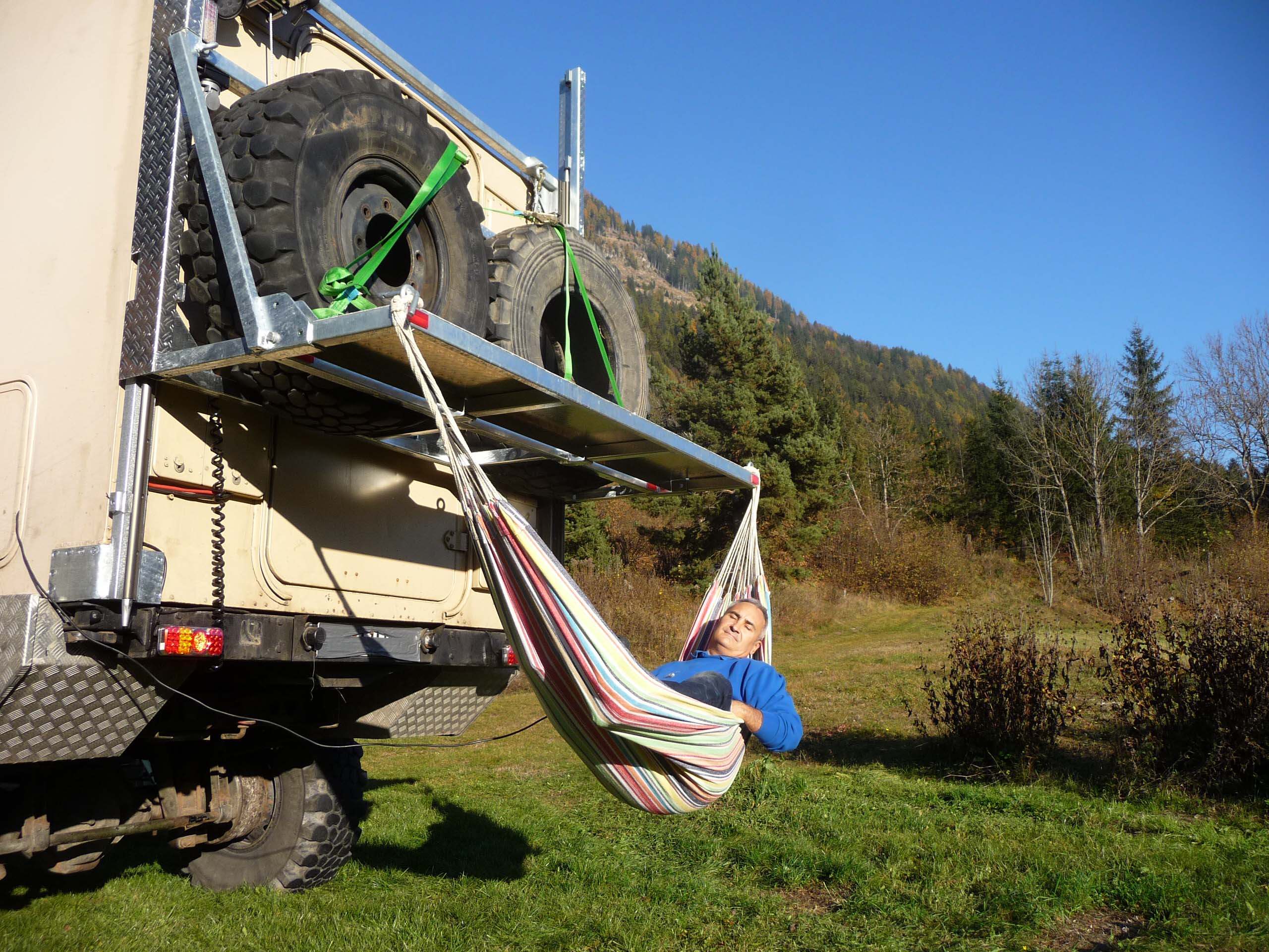

Ein weiterer genialer Verwendungszweck ist die aufklappbare Verbreiterung als Tisch, Arbeitsplatte, whatever.
Und oben kannst du auf die Schnelle noch ein Tarp dranpfriemeln...
@matzeamsee
Aber wie soll Luigi denn den Heck-Gewichts-Unterschied merken?
Er hatte doch vorher auch einen Ersatzradträger dran, in Summe ist der Unterschied wohl gar nicht so groß, oder?
