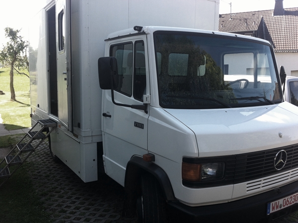

Hallo zusammen! Mir ist dieser Vario mit Laborkoffer zugelaufen. Das soll mein neuer Übertragungswagen werden. Genau wie bei dem ersten Wagen möchte ich gern die Isolierung mit Thermohanf machen. Ich bin Allergiker. Das hat wunderbar funktioniert und gab bisher auch keine Schimmelproblematik. Außerdem hat Hanf den Vorteil eines relativ hohen Flächengewichtes. Der Akustiker freut sich.
Mein Wandaufbau wäre dann so: Originalkoffer, darauf ein Lattengerüst aus 30 x 40mm Latten. Die Fächer werden mit 30mm Thermohanf gefüllt. Darauf kommen 10mm wasserfestes Sperrholz. Diese Konstruktion hat ein gewisses Gewicht- das hat akustische Gründe und muß so...... Das Gewicht ist einkalkuliert.
Jetzt meine Frage: Sollte ich zur Sicherheit die Hanfplatten vollständig in Folie einpacken um wg. Schimmel auf Nummer Sicher zu gehen oder ist das genau falsch? Ist der Schimmel im Hanf vorprogrammiert wenn ich ihn vollständig in Folie verpacke? Ist es sinnvoller, die Hanfmatten nur zur Außenwand hin mit einer Folie zu isolieren und sie zum Innenraum hin gegen das Sperrholz "atmen" zu lassen?

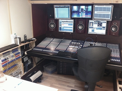

- Das ist der 1. LKW. So ähnlich soll`s wieder werden.
