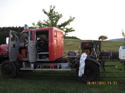

1. Fahrzeug in Siegen kaufen.
2. Koffer runter und Verteilergetriebe tauschen (siehe anderen Trööt)
3. Koffer runter holen
4. neuen Koffer holen
5. TÜV Termin und Besprechung
6. Koffer kürzen.
7. Heck wieder einsetzten.
8. wartet ab wie es weitergeht :D

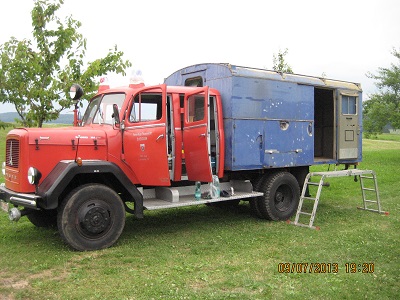

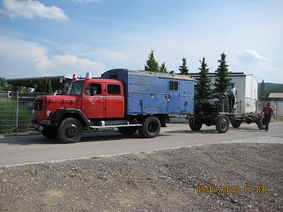

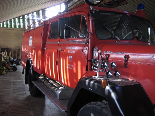

Der Spender und der Empfänger.<br />Ist dass 8x8 mit V12 Motor ?
Foto 3.jpg (62.83 KiB) 29831 mal betrachtet
Originaler Zustand
Originaler Zustand
Angekommen zum Koffer holen
Habe fertig
Habe fertig

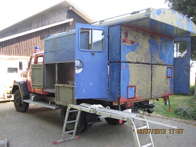

Foto 4.jpg (71.24 KiB) 29831 mal betrachtet
Heck weg
Heck weg
Foto 5.jpg (88.88 KiB) 29831 mal betrachtet

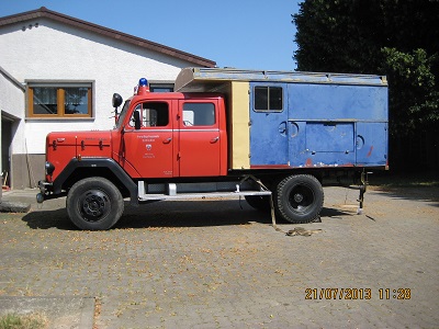

Heck dran
Heck dran
Foto 6.jpg (67.99 KiB) 29831 mal betrachtet

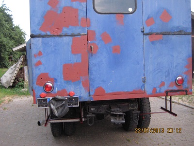

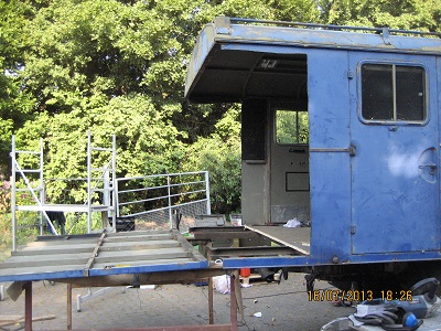

Moins, es geht weiter
Heck weiter verschweißt
Rückwand neu genietet und mit Sika abgedichtet.
Div. Stellen entrostet und Löcher gesichtet :wack:

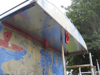

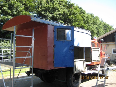

weiter gehts.
Alkhoven fertig verschweißt
Träger gefertigt und mit Blechen zugemacht
eine Seitenwand abgedichtet und befestigt.
:rock: so ne n´Nietpistole ist schon geil :rock:
Was weis ich wie viele 100 Nieten ich jetzt verballert habe :D
Bilder kommen--- grad keine Zeit--------- Käffchen und dann muss ich weiter Poppen :blush: :totlach:

Moins,
und weiter gehts...........
Alkhoven fertig gemacht........ :rock:
Seitenwände wieder verbunden.

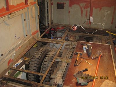

Für die Türen einen Schlüssel gefertigt und alle türen geöffnet
Beginn der entrostungsarbeiten innen.
und noch kleinere Vermessungsarbeiten am 170 D10.
Hatte heute gute Hilfe :D
morgen früh gehts weiter.
ANdy

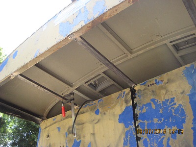

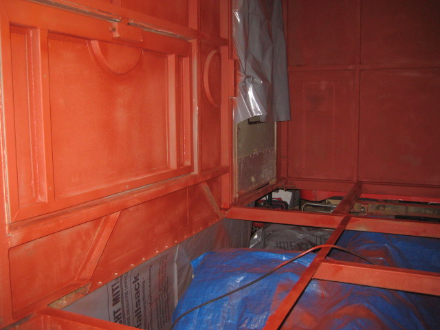

Ohne streben
Ohne streben
Foto 6.jpg (67.99 KiB) 29310 mal betrachtet
Streben am verschweißen
Foto 7.jpg (58.84 KiB) 29310 mal betrachtet
Blech drunter
Blech drunter
Foto 8.jpg (63.95 KiB) 29310 mal betrachtet

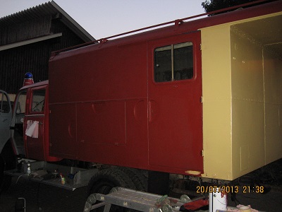

fast fertig, fehlt nur noch der Winkel zum Abdichten des Alkhoven zur Rückwand, dieser liegt bereits auf der Leiter
Foto 9.jpg (68.37 KiB) 29310 mal betrachtet

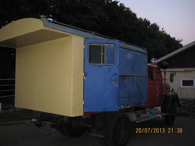

Morgen früh (äh heute früh) wird der Koffer gedreht, deswegen wird der kleine Alkhoven fertig lackiert.
Wenn gedreht kommt das "neuer Heck" dran, Schlussleuchte, Radabdeckung, Federlagerung umbauen etc.pp.
Dienstag ist TÜV- Termin :rock:
PS:-------> t= -6 Tage bis Saverne

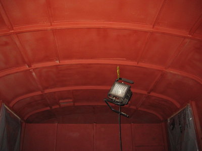

Grundiert
Grundiert
Foto 10.jpg (76.1 KiB) 29214 mal betrachtet

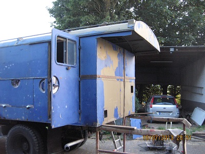

fartige Lackierung des Alkhoven- fehlt der Klarlack, kommt heute früh, rechts noch der original Lack
Foto 12.jpg (45.07 KiB) 29214 mal betrachtet
links komplett Grundiert
Foto 11.jpg (43.87 KiB) 29214 mal betrachtet

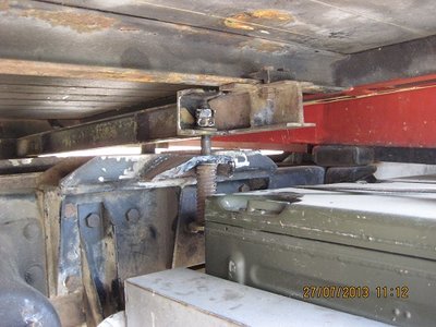

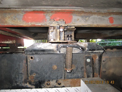

Vordere Lagerung als Federlager konstruiert ( :wack: Druckluftkessel musste ausgebaut werden :wack: ), jetzt kann sich der Rahmen etwas mehr verwinden.
Hintere Festlagerung ummontiert und neue Klötze eingebaut

............. der doch so langesam seine Knochen spürt......... da nützt auch keine SIKA -Schutz :D
vordere Lagerung
vordere Lagerung
Foto 14.jpg (67.47 KiB) 29048 mal betrachtet
Koffer jetzt richtig rum, schaut gut aus-gefällt mir
Foto 13.jpg (66.5 KiB) 29048 mal betrachtet

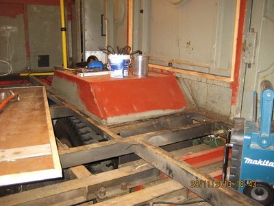

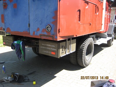

#13 Beitrag von Andy » 2013-07-23 23:13:06
sodele, jetzt habe ich wieder Netz, nachdem ein Gewitter es einmal außer Betrieb gesetzt hat.
gestern:
Staukästenhalterung geschweißt
---------irgendwas vergessen----- :blush:
durchgerostetes Blech rausgeflext und neues Eingeschweißt
eine Geräteraumtür mit neuer Dichtung versehen
Staukästen angebracht
Hintere Elektrik montiert
Koffer stück nach hinten geschupst, der war zu weit vorne

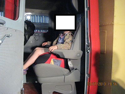

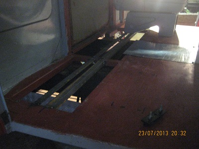

Am Nachmittag dann mal die Sitze in die DOKA gebaut und Probe sitzen.
Der rechte sitz lässt sich drehen, der linke nicht :wack: da ist ein Holm vom Fahrehaus im weg :wack:
Alles mit Rostschutz versehen
Unterlegkeilhalterung und Keil montiert.
Den 125 D10 ausgräumt und ein bissel geputzt-- der geht morgen weg :( --schnüff. Kommt aber wohl in gute Hände :positiv:

Staukästen mit Rückstrahler

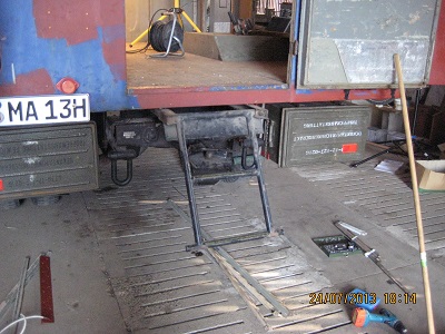

Foto 15.jpg (59.83 KiB) 28868 mal betrachtet

Beleuchtung hinten
Foto 16.jpg (60.03 KiB) 28868 mal betrachtet

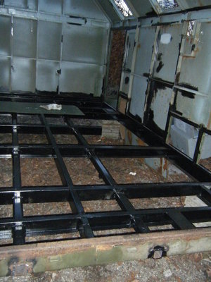

Sitzhalterungen
Sitzhalterungen
Foto 17.jpg (53.05 KiB) 28868 mal betrachtet
Da &quot;sitzt&quot; die Prinzessin und grinst wie blöd--- ok ich mag so meine Kinder nicht im Internet, abger grinsen tut sie auf dem orig Foto
Da "sitzt" die Prinzessin und grinst wie blöd--- ok ich mag so meine Kinder nicht im Internet, abger grinsen tut sie auf dem orig Foto
Foto 18.jpg (63.34 KiB) 28868 mal betrachtet
Beiträge: 4652
Re: Umbau TLF zum WOMO 150D10
#14 Beitrag von Andy » 2013-07-24 23:12:12
Moins,
heute:
nach der Grundierunge der Sitzträger, die Sitze eingebaut
Bodengruppe verschlossen

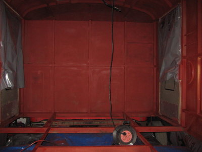

Rückwand der DOKA gedämmt
Koffer innen entrostet
Dach vom Koffer div. Löcher zugemacht
neue Dichtungen an einer Geräteraumtür und an der Hecktür
Einstiegstreppe umgebaut und ans Heck montiert
Spüle mit Unterschrank reingestellt
nebenbei noch den alten Mercur verkauft
t=-2 Tage

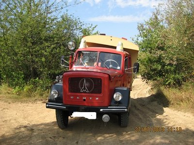

dein Deutz sieht ja saugut aus ! Gratulation zum Fett-Deutz :rock:
Ich denke du hast den Platz zwischen Führerhaus und Alkove auch mit Verschränkung bemessen.

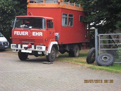

25.7.13 letzte Tag vor Saverne
Nieten des radkasten erneuert
Löcher im Dach abgedichtet
Verstärkungsstreben vom Dach lackiert und montiert
von meinem Reifenmonteur "verlassen worden"
Ernte eingefahren, bis es regnetet
4 Reifen mit Sprengringfelge selber zusammengebaut

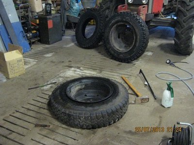

2 Reifen auf den Mercur gewechselt
Teppichboden eingelegt

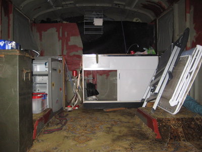

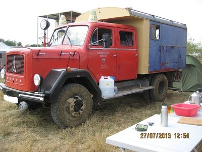

Kühlschrank, Spüle, Batterien, Wasserkanister montiert und auf Funktion getestet, um 1:30 ins Bett
26.7.13 Abfahrt Saverne
Regen :motz:
Geräteraumtür neue Dichtung und neuen Dichtungsrahmen montiert
2 Reifen auf 170D11 montiert (ich nicht :angel: )
Koffer gepackt
Haltepunkte für Gurt in den Koffer gebaut- alles festgezurrt
Voll getankt und nach Saverne :spiel:

Halterung des Koffer getestet--- ich brauche längere Federn im vordern Lager und der Kofferboden muss verstärkt werden.
Auto getstet-------------- wie goil!!!!!!!!! :D :spiel:

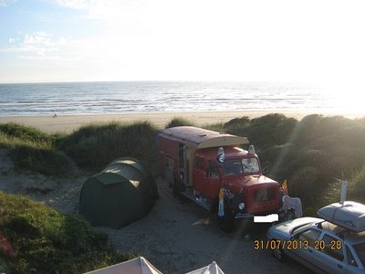

Reifenmontage am Abend vor Saverne
Reifenmontage vor Abfahrt nach Saverne
Vollanschlag- brauche längere Druckfedern
Verschränkung
Verschränkung
Fertig mit Testfahrt
Am Meer
Am Meer

Bei meinem 125er mit etwas längerem Koffer hatte ich etwa 30 cm Ausfederweg. Die Schraubenfedern müssen auch nicht so massiv sein, wei die Deinen, die sollen ja nur den Bolzen dafon abhalten zu klappern. Stattdessen haben sich "Fanglaschen" bewährt, ein beiderseitiges L- oder C- Profil, senkrecht aussen an die Rahmen-Cs greifend, die verhindern, dass ein seitliches Drehmoment in ausgefedertem Zustand den Koffer vom Rahmen wirft.
Aber sieht doch alles super aus ... noch dazu in der Kürze der Zeit ... Respekt!

#22 Beitrag von Andy » 2013-08-20 19:47:19
Moins,
anbei ein aktuelles foto, wie man(n) zur Zeit unterwegs ist.
Die Arbeit hat wieder angefangen, jetzt wird das Basteln weniger.

Wenn du die neuen Federn irgendwo bestellst, hätte ich auch gerne 2 Stück.
Wir haben bei unserem ja auch nur die alten Teller-Teile wieder angebaut - viel Federweg ist das nicht wirklich.
Und die Fanglaschen haben wir auch dran gemacht, sind an unserem alten Aufbau ja auch dran, kannste gucken.

#24 Beitrag von Andy » 2013-11-30 14:42:03
Moins leutz,
das Tempo musste Arbeitstechnisch etwas gedrosselt werden, nun geht es langsam vorran-- aber kalt wird es :cold: :motz:
Anbei das Ergenis eines Tages:
Boden komplett raus, Radkästen entfernt, und mal den realen Abstand zum neuen Boden gemessen.
Fazit: die 8.25er Reifen bleiben drauf, die 12.00R20 Bereifung ist viel zu groß, ggf. geht noch 9.00 R20.
Die Radkästen müssen weichen, weil ich einen eben Kofferboden haben möchte und die nicht exakt über den Reifen liegen , wird eh etwas "kuschelig" darin.
Nächstes WE gehts weiter. Plan ist: mind. 1 Tag in der Woche nur für das WOMO.
Anbei Bilder:

#25 Beitrag von tonnar » 2013-12-02 11:33:37
Hallo Andi,
Andy hat geschrieben:Fazit: die 8.25er Reifen bleiben drauf, die 12.00R20 Bereifung ist viel zu groß, ggf. geht noch 9.00 R20.
Ggf. könntest du den Deutz auch noch etwas höher legen (Distanzklötze zwischen Blattfedern und Achse), dann sollten auch etwas größere Räder passen. Je nach dem, welche Felgen dir über den Weg laufen, wären evtl. auch 12,5er/335er ok. Die sind nur ein wenig größer im Durchmesser aber trotzdem schön breit.
Gruß...
Tino

#26 Beitrag von Andy » 2013-12-16 20:08:09
Hai Tino,
:idee: ok, bringst mich auf dumme gedanken. Ich habe hier noch die Polen Felgen rumliegen :dry:
#27 Beitrag von tonnar » 2013-12-17 11:28:56
Andy hat geschrieben: :idee: ok, bringst mich auf dumme gedanken. Ich habe hier noch die Polen Felgen rumliegen :dry:
Na dann... leg höher den Karren! Dann 12.00er drauf und das Teil fliegt über die Bahn. :rock:
Dabei kannst du auch gleich die alten Zusatzfederpakete rauswerfen. Wenn man diese in handliche Stücke schneidet, kann man die gleich als Distanzstücke nutzen. :idee: Das passende Loch für den Herzbolzen ist auch schon drin.
Beiträge: 4652
#28 Beitrag von Andy » 2013-12-20 20:42:09
Moins,
und wieder ein schrittchen weiter.
mal das "warme" wetter genutzt und ein bisschen Verdünnung geschnüffelt :angel:
Ich seh Rot :D
:wack: nur blöd dass es so dunkel ist, da muss nochmal nachgelackt werden. Aber das gröbste ist erst mal. Jetzt kann es in aller ruhe ausdünsten.

Hai Andy
Hasst du noch was gemacht das der koffer, vorne, nicht nach links oder rechts wegschieben kann ? Mussen nur die zwei 16 mm bolzen ganz hinten der ganze koffer gerade und auf denn rahmen halten ?
Ich wil mit bei meine warscheinlich noch was dran schweissen
Bild ist von die befestigung kin die mitte aber die vordere sieht genau so aus.
Und die federn mit die langere bozen sind noch nicht montiert als ich das bild gemacht habe.
Grüsse Willem, Enschede Holland
