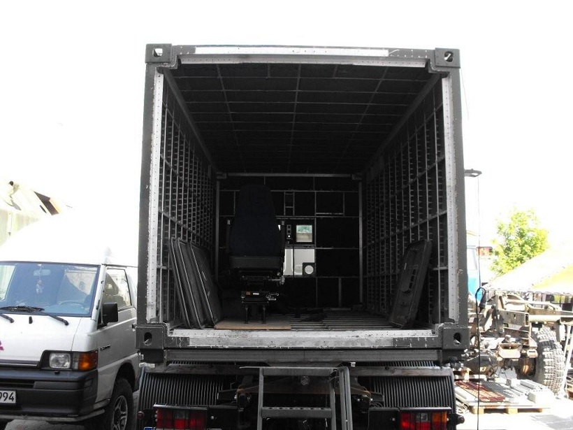

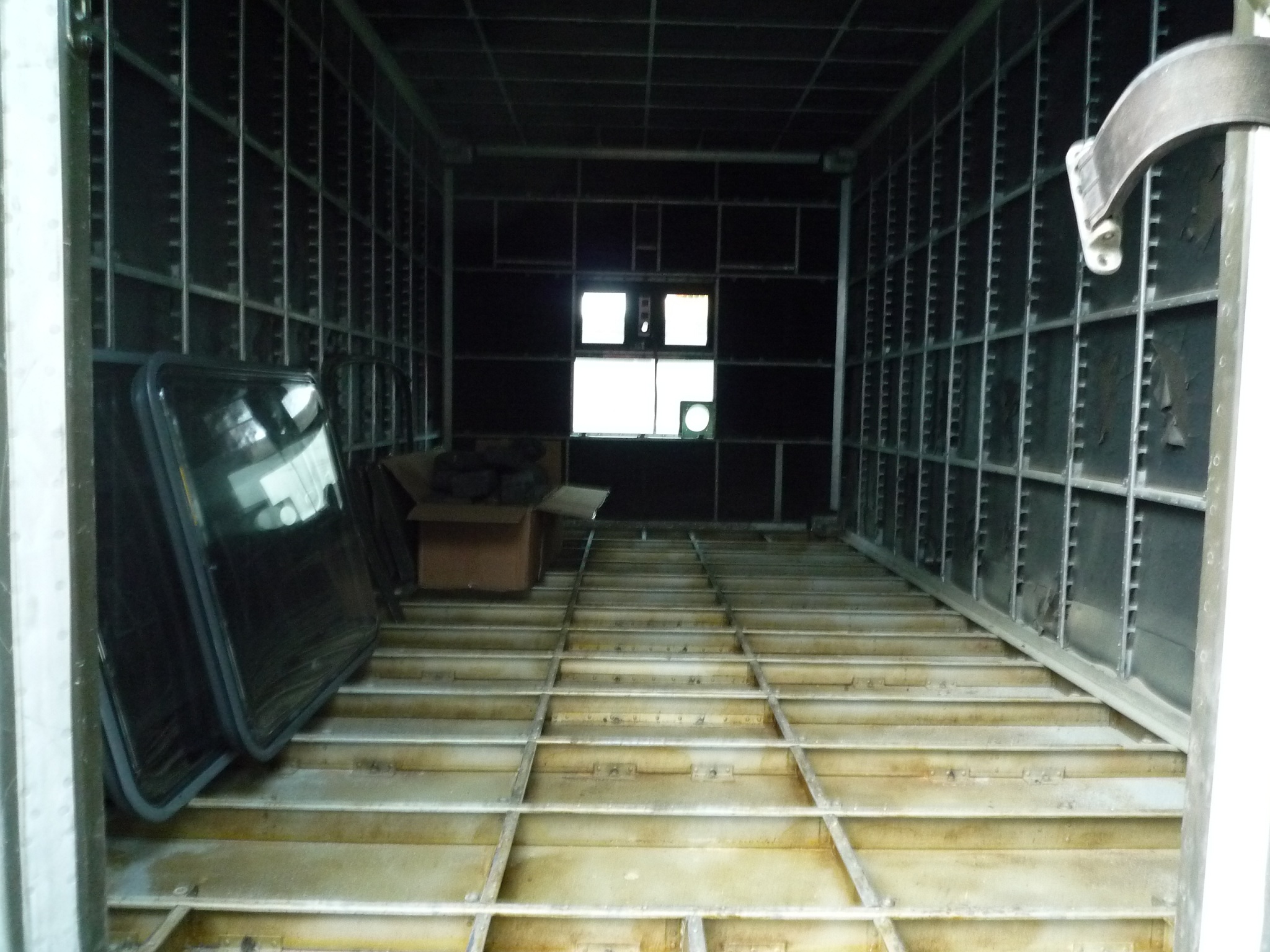

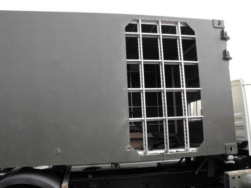

Am schweißen bist Du da nur. Hab meinen verlängert, schau Dir mal die Bilder an.
Grundrahmen der Shelter ist 70x70x4mm.

Re: Shelter kürzen
Hallo Peter,
habe das Gleiche vor, nur anstatt das Ganze zu kürzen, werde ich verbreitern.
Habe die Umbauten noch nicht angefangen, deshalb kann ich dir nur was zu meinem Plan erzählen.
Der Dornierkoffer wird in der Mitte geteilt, und der Rahmen mit Steckeinsätzen (geschweißt) um 200 mm verbreitert.
Die Querspanten werden mittels Brücken überlappend genietet
Die Haut über 2 Längsspanten überlappend geklebt/genietet. Vorn und hinten werden neue Bleche eingesetzt.
Die Hecktür wandert in verschmälerter Form zur Seite, und ein Durchbruch zum Fahrerhaus geschaffen.
Beim Kürzen würde ich genauso vorgehen, wenn man keine Möglichkeit zum Schweißen hat, kann man genauso gut nieten.
Lediglich die Trennstellen der Haut würde ich zum Rahmen verlegen, um die Überlappung zu vermeiden.
Der Shelter ist genau wie ein Flugzeugrumpf aufgebaut. Änderung an Flugzeugen in derselben Bauweise sind gängige Praxis
und davon sollte es genug Informationen geben.
Es ist aber nur ein Plan. Wenn ich wirklich Hand anlege, kann es auch anders aussehen... (Theorie/Praxis).
Viel Erfolg, Gruss Sascha
