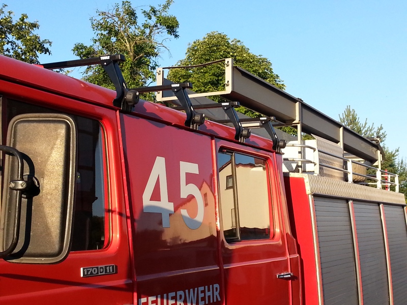

#24 Beitrag von Firetrucker » 2013-08-16 19:52:30
passt :rock:

#26 Beitrag von Firetrucker » 2013-08-19 11:49:45
Vorerst wohl garnix...beim nächsten Faschingsumzug wird mir aber schon was einfallen :joke:
Ist eher für die Optik gedacht. Fügt sich auch sehr schön ein. Sieht man auf den nächsten Bildern vom Laster, die ich poste, wenn die Saugschläuche und Leitern vollends aufgeladen sind.
