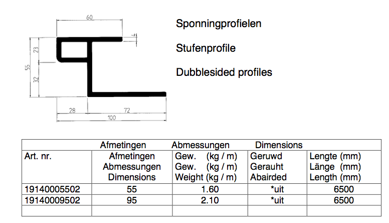

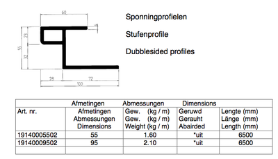

Hallo Trecker,
was ist mit dem Stufenprofil welches Ormocar und Pecocar verwendet?
Bei 4 mm Materialstärkre und einer Breite von 55mm sind das dann: 55-(4*2) = 47mm
Sollte doch fast passen, d.h. du kannst die mit dem breiten Schenkel über deinen Ausschnitt kleben. Die gleichen Profile verwendest du um die Klappe zu bauen, die Füllung baust du wie deine Wand.
Fertig ist die Klappe. Das ganze mit Edelstahl Scharnierband befestig ...

#26 Beitrag von Tobimaxx » 2014-10-17 19:40:10
Hallo Peter,
was verwendest du denn jetzt für Profile?
Stehe ja auch vor dem Thema.
Gruß Tobi
