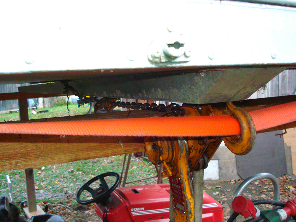

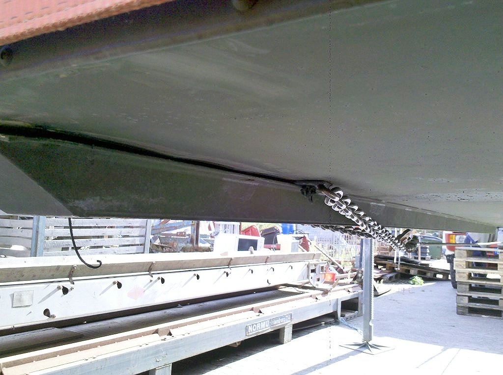

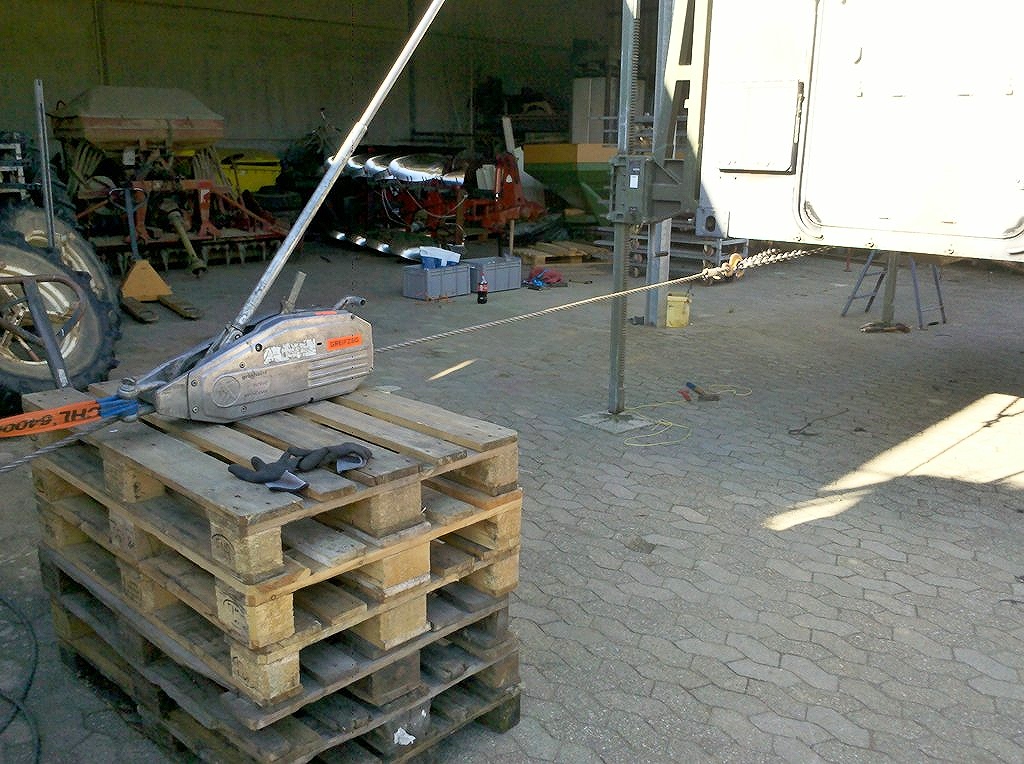

hier noch eine Idee um die Kufen vom Shelter zu entfernen.
Als erstes alle Schrauben raus,hier lohnt ein Druckluftschrauber. Dann an der Stirnseite der Kufe mit einem Flachmeißel einen Spalt von ca 6mm öffnen.
Ca. 40mm tief. An ein Flacheisen 30x5 und an jeder Seite ca. 30mm breiter als die Kufe habe ich an jedes Ende eine Kette angeschweißt.
Das Flacheisen in der vorhandenen Schlitz legen, so daß die Kette unten über die Kufe hängt.
An der gegenüberliegenden Seite des Shelters unten durch die Containerlocks einen Spanngurt ziehen.
In diesen Spanngurt einen Kettenzug eingehängen und den anderen Haken des Zuges,mit dem Flacheisen mit der Kette verbinden.
Jetzt Spannung aufbauen und das Flacheisen "schält" die Kufe vom Shelter.
Hoffentlich ist das nicht zu Umständlich beschrieben.
Bei der letzten Kufe habe ich ca. 35 min gebraucht.
Viel Spaß Harry

Ich habe die Kufen ebenfalls nach der Methode "Harry" abgeschält. Funktioniert sehr gut und vor allen Dingen schont es den Unterboden. Ich kann die Methode "Harry" weiterempfehlen.
Burkhard

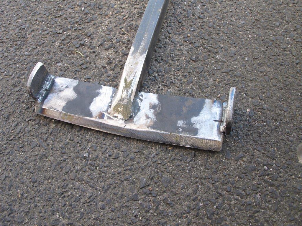

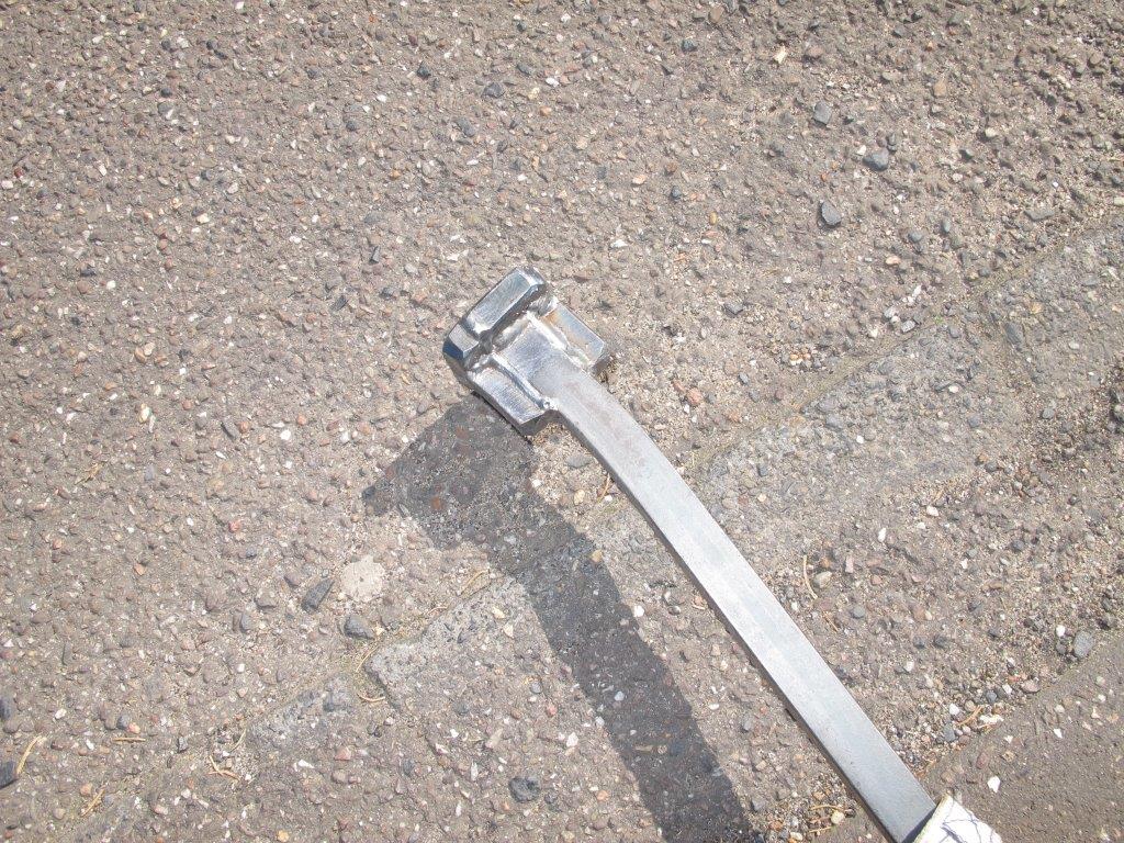

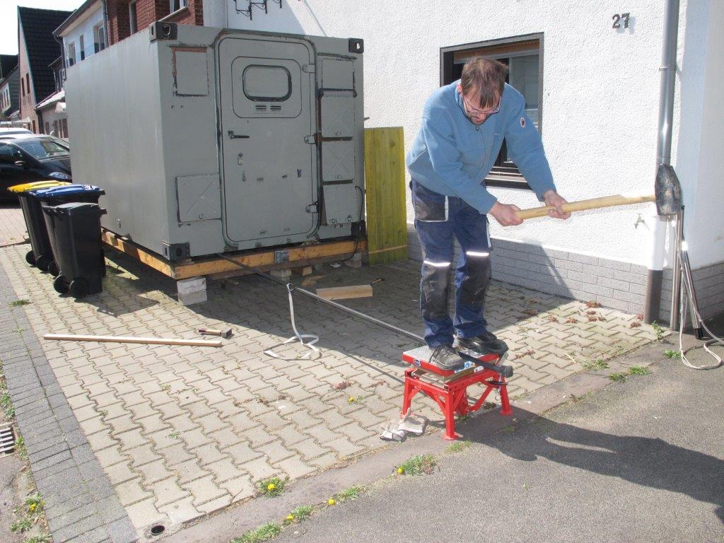

der Ausbau meiner Shelter-Kufen war zumindest am Anfang eine Katastrophe.
Der Kleber hat bombenfest gehalten.
Die hier im Forum häufig erwähnte Methode, die Kufen seitlich mit einem Wagenheber abzuscheren hat überhaupt nicht geklappt.
5-Tonnen-Hydraulikheber mit verlängerter Hebelstange hat trotz maximaler Hand- und Fusskraft keinerlei Effekt gehabt.
Da ich keinen Greifzug habe, haben wir eine 4m lange 20x20er Eisenstange genommen.
An einem Ende wurde ein 5mm Flachstahl angeschweißt und einseitig als Klinge geschliffen. Die angeschweißten Nasen dienten nur zur Führung an der Kufe entlang.
Am anderen Ende der Eisenstange dann eine dicke Schlagplatte angeschweißt.
Und dann drunter, Klinge angesetzt und immer drauf gehauen. :wack:
Hat trotz zwei ausgewachsenen Menschen mit einem dicken Vorschlaghammer immer noch eine Stunde gedauert für alle drei Kufen.
Wir waren völlig fertig danach.
Interessanterweise hat der Kleber überhaupt nicht gerochen. Einige hatten hier ja erwähnt, das ihr Kleber wie neu riecht.
Keine Ahnung, womit das geklebt war.
Braucht jemand die fertig geschweißte "Messer-Draufklopp-Stange".
Selbstabholung in Köln zum Selbstkostenpreis.
Matthias
Flacheisen-Messer mit Führungsnasen
Schlagplatte
Schlagplatte
Immer drauf
Immer drauf
