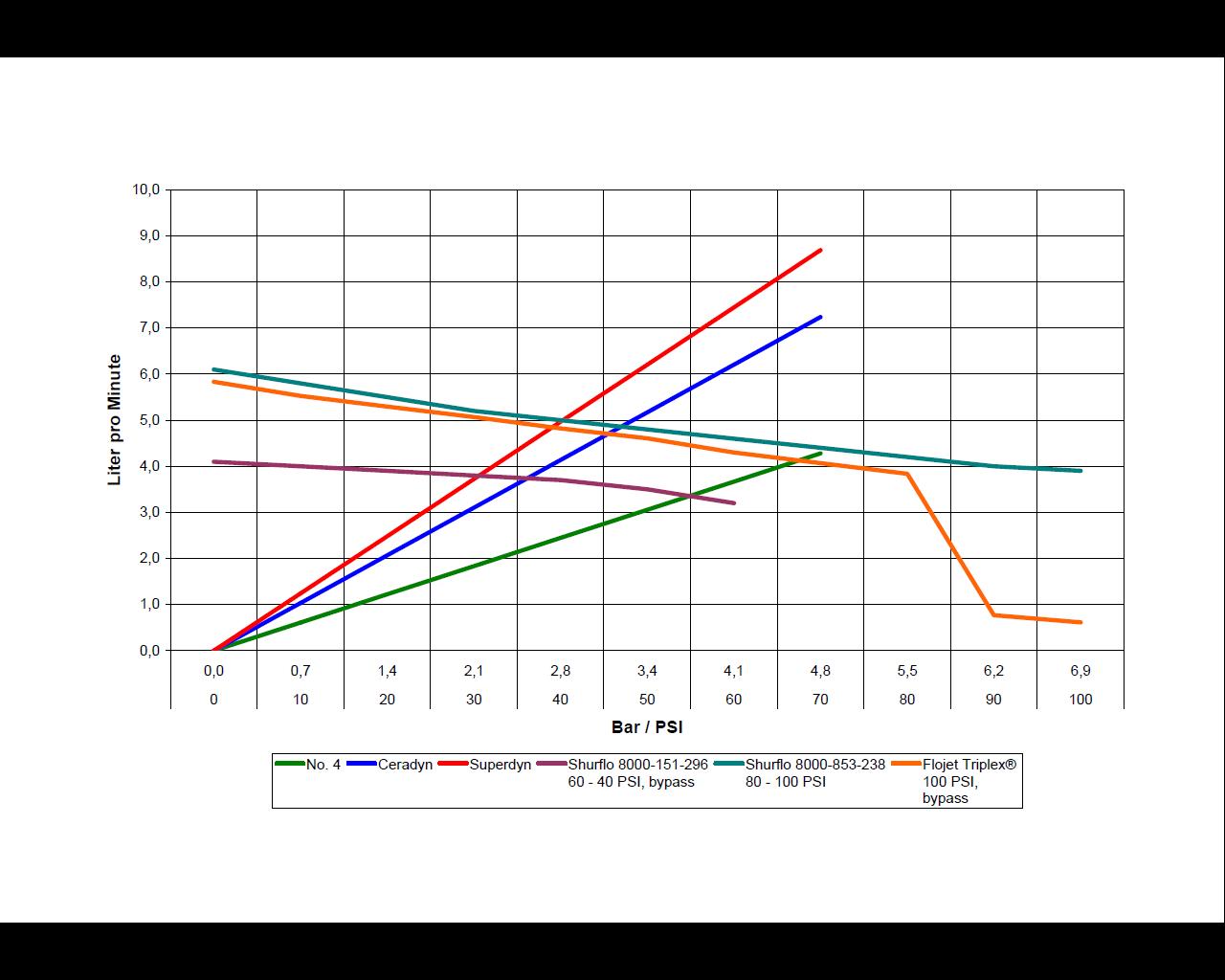

Zu jeder Pumpe und zu jedem Filterelement gibt es eine Leistungskurve, die den Druck und die Durchflussmenge pro Minute darstellt.
Legt man die Leistungskurve der Pumpe über die Leistungskurve des Filterelementes, dann zeigt der Schnittpunkt beider Kurven an, welche Durchflussmenge sich bei welchem Druck ergibt.
Keramikfilter haben bauartbedingt eine geringe Durchflussmenge und erfordern hierfür einen hohen Druck.
Eine Pumpe mit einer höheren Durchflussmenge als das Filterelement ist kontraproduktiv. Dies bewirkt nur, das die Pumpe schneller fördert als das Filterelement abnehmen kann und die Pumpe taktet (Start-Stop Betrieb).
Falls die Durchflussmenge der Pumpe gleich oder sogar etwas geringer ist als die Durchflussmenge des Filterelementes dann kann die Pumpe gleichmäßig und kontinuierlich pumpen ohne in der Start-Stop Betrieb zu verfallen.
Fazit: Für Keramikfilter benötigt man eine „High-Pressure, Low-Flow“ Pumpe. Die Druckwasserpumpen im Camping-Bereich sind in der Regel vom Typ „High-Flow, Low-Pressure“ und für die Verwendung mit Keramikfiltern ungeeignet.
ShurFlo hat ein begrenztes Angebot an „High-Pressure, Low-Flow“ Pumpen. Flojet dagegen hat einige im Angebot (Duplex II Serie oder Triplex Hi-Pressure Serie).
Die Triplex Hi-Pressure mit internem Bypassventil und Druckschalter bei 6.9 Bar erfüllt die Anforderungen für den Betrieb mit einem Keramikfilter.
Ich habe mir mal die Mühe gemacht, einige Leistungskurven übereinander zu legen. Die Leistungskurve der Triplex-Pumpe und des Ceradyn-Filterelementes schneiden sich bei 3 Bar und 4,8 Liter pro Minute.
Sicherheitshalber muss bei dieser Pumpe hinter dem Filter ein Druckminderer eingebaut werden, um den Druck wieder herunter zu regeln.
Vorsichtshalber sollte hinter der Pumpe ein zusätzlicher einstellbarer Druckschalter in die Leitung einbebaut werden. Damit kann man die Pumpe schon bei 5 Bar abschalten und man hat die Sicherheit von 2 Druckschaltern, falls mal einer versagt. Bei 5,5 Bar fängt das interne Bypassventil der Pumpe an aufzumachen, was noch mal eine zusätzliche mechanische Sicherheit bedeutet.
Bei der Wahl der richtigen Pumpe sollte man darauf achten, eine Pumpe mit internem Bypassventil zu nehmen. Dadurch spart man sich den Druckausgleichsbehälter, die Pumpe pulsiert nicht, schaltet weicher ab und bei einen defekten Druckschalter läuft die Pumpe zwar weiter, fördert aber nicht mehr, da sich das Bypassventil dann vollständig öffnet.
Die ShurFlo 8000-853-238 hat fast die gleichen Leisungsdaten wie die Flojet Triplex, nur eben kein internes Bypassventil. Daher ist die Flojet vorzuziehen.

wenn ich einen qualitativ so guten Beitrag wie den von Burkhard lese wünschte ich mir hier im Forum gäbe es eine "Knowledge Database" um diese Ausführungen schnell zu finden und für Neulinge leicht verfügbar zu machen. Hatt es sowas nicht schonmal in dem alten Forum unter "Goldenen Schraubschlüssel" gegeben ?. Für mich sind diese Ausführungen wie auch die Abhandlung über richtiges abschmieren von Gelenkwellen von OliverM und Felix und einige andere Beiträge sehr wertvoll (wenn auch leider manchmal zu spät).
danke, bernhard

Ich habe mir diesen Filter bestellt:
http://www.evers.de/upload/Flyer_EVERS_ ... i_2011.pdf
Gibt es sogar auch als "Ultra", dann hat ein eine Filtergröße von nur 0,02 und kann sogar Viren zurück halten.
Auch bei diesen Filter eine höhere LiterLeistung wie beim Katadyn (den ich jetzt im MOG "fahre").
Im "groben" habe ich folgende Konfiguration:
Hauptwassertank im Rahmen, ca 170 Liter. Dieser wird mit Druck befüllt (Wasserschlauch, oder Tauchpumpe aus Kanister, Graben, See usw). Dabei wird das Wasser durch zwei verschieden Filter und einer UV-C lampe "gejagt".
Von diesem Haupttank aus wird der kleine 20 Liter Innentank (Edelstahl BW-Kanister) mit einer fest installierten Pumpe aufgefüllt. Dabei "durchläuft" das Wasser genau dieselbe Filteranlage wie beim befüllen das Haupttanks (2 versch. Filterstufen und UV-C Lampe).
Im "kleinen" Innentank befindet sich also immer nur eine kleine Menge "sauberes Wasser".
Von dort aus wird das Bordnetz gespeist (Pumpe mit oben beschriebene Filter, jedoch ohne den im Prospekt angedachten Vorfilter, das das Wasser im VA-Innentank schon gefiltert ist).
Die Bordversorgung mache ich mit einer "normalen" Shurflo, mit Druckschalter und Ausdehnungsgefäß.
Die beschrieben Anlage baue ich gerade. Hört sich vielleicht alles kompliziert an, ist es aber garnicht, wenn man das Strangschema dazu sieht. Die Beschreibung war ja auch nur so grob.
Zur Zeit "fahre" ich mit der Shurflo, Ausdehnungsgefäß und Katadyn, aber immer Filter NACH der Pumpe.
Gerd

wenn ich mir dieses PDF anschaue behaupte ich mal, das bei dem EVERS System auch nur ein Carbonit NFP Clario drin ist, nur der Kopf der Filterpatrone hat eine etwas andere Form, was den Nachteil hat, dass du nur die EVERS-Version der Filterpatrone verwenden kannst.
Mit einem Standard 10“ Filtergehäuse hättest Du dir das auch selbst für weniger Geld zusammenstellen können und währest hinsichtlich der einzusetzenden Filterpatronen viel flexibler gewesen.
In der 10“ Standardgröße gibt es von diversen Herstellern auch Keramikfilter, vergleichbar mit denen von Katadyn. Da die Filter im 10“ Filtergehäuse im Durchmesser größer sind als die von Katadyn haben sie eine größere Filteroberfläche und damit auch eine höhere Durchflussrate.
Burkhard

Baut einfach 2 Filter parallel ein und die Durchflussmenge ist doppelt so hoch. Das ergibt auch gleichzeitig eine gewisse Redundanz und senkt den Verschleiß der Pumpe(n). Absperrventile nicht vergessen.

hat jemand Erfahrung mit den Seagull Filtern? Laut Herstellerbeschreibung sollte das Problem dort nicht auftauchen. Wir haben 10 Jahre lang den kleinen Seagull 4000 Filter benutzt und waren sehr zufrieden damit. Allerdings haben wir eine extra Trinkwasserleitung mit gefiltertem Wasser zum Waschbecken geführt. Im neuen Mog soll der Seagull 8000 zum Einsatz kommen und das gesamte Wasser in Fahrzeug filtern. Um nicht das gleiche Problem mit taktender Pumpe und zu wenig Wasser zu haben, würde mich interessieren, ob jemand eine Seagull Filter/Pumpenkombi verbaut hat, mit der man auch vernünftig duschen kann.
Zitat aus der Produktbeschreibung:
Durch geringen Druckverlust können Seagull IV-Wasserfilter an die hohen Anforderungen von Druck- und Tauchpumpen des Bordsystems angepasst werden. Oberhalb eines Leitungsdruckes von 0,8bar werden keine zusätzlichen Druckerhöhungspumpen benötigt.
Hier gibts noch eine schematische Darstellung der Wasserversorgung mit Seagullfiltern:

Ich habe jeztz die schurflo smart sensor verbaut mit den Katadyn keramik nr4 und ein ceradyn filter, was leider nicht funktioniert, kan mich aber nicht entscheiden was ich änderen sol, die Katadyn raus oder die smart sensor
habe auch ein durchlauferhitser von Junkers verbaut der auch nicht richtig funktioniert weil er zu wenig wasser bekomt.
Stany

vielleicht ist eine zweite, identische Pumpe parallel eine Lösung? Bei Langer & Bock habe ich das auf einem Bild gesehen. (allerdings mit Seagullfilter) Leider kann ich nicht erkennen, welche Pumpen verbaut sind. Auf diese Weise wird die Fördermenge verdoppelt ohne den Druck zu erhöhen.
http://www.langerundbock.com/img/fotos- ... ser-05.jpg
Funktioniert bei uns seit 10 Jahren ......
Allerdings über einen saparaten Hahn am Spülbecken. ( Salat waschen, Obst waschen ..... )
Und zum Duschen brauche ich keine Filter.
Als Pumpen habe ich überall nur die Trailking von Shurfloh verbaut.
Von den Smart Sensor Problemen wurde hier schon öfters geschrieben .....
