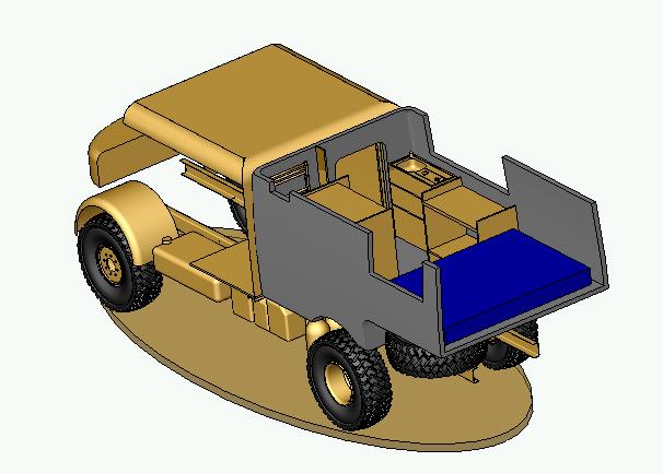

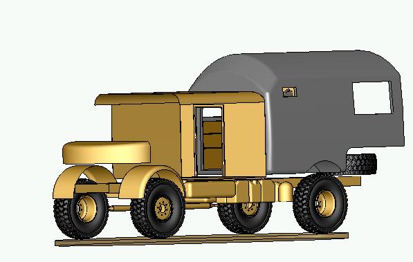

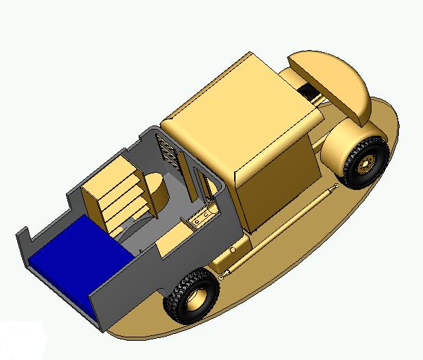

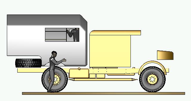

Hallo Kofferbauer und LKW Wieger
Ich erwähne ja hier und da, dass ich mich derzeit verschärft mit Kofferplanung beschäftige.
Ich habe durch meinen Beruf auch das nötige Fachwissen um dem ganzen mit berechnungen zu leibe zu rücken, um eine möglichst effizient gestaltete Sruktur zu entwerfen.
Nun habe ich derzeit einen entwurf am Wickel, von dem ich eigentlich erwartete, dass er besonders leicht daher kommen würde, das Berechnungsmodell (ANSYS) zeigt aber, dass er soo leicht auch wieder nicht ist.
Letztlich fehlt mir aber auch ein Bezugswehrt, was denn ein Vernünftiger Koffer so wiegt...
Mein derzeitiger Entwurf ist ein in zwei teilen Laminierter Koffer, der seine Trennfuge in der Fahrzeuglängsachse hat, und dann aus einer rechten und einer linken Hälfte zusammen geklebt wird.
Das ganze in Glasfaser sandwich konstruktion, ohne zusätzlichen zwischenrahmen. Die Struktur der Bodenplatte ist tragend!!!!
Teure Profile etc werden durch die Bauweise vermieden. Es gibt keine Potentiellen Leckagestellen. Leitungen können in den Wänden verlegt werden. gute Isolierung ist vorhandne durch flächendeckend 60mm Schaum im sandwich. Die Bauweise verspricht viele Vorteile und holt sich Anleien im Bootsbau.
Zum TÜV muss ich mit meinem Entwurf auch noch, diskussionen hierüber möchte ich an dieser stelle aber nicht führen.
Der alternativentwurf ist in Holzbauweise, Schlechter zu berechnen, aber irgendwie hat man/ich weniger Angst davor, was wohl damit zusammen hängt ob man das schon mal gemacht hat was man plant (die händische Herstellung mein ich) und welche Ausmaße das Potentielle Lehrgeld hat, welches potenitell zu berappen sein könnte.
Die Abmessungen sind im Groben (H; B; L)[m]: 2.2; 2.3; 3.5
Mein Berechnungsmodell spuckt mir eine gute halbe tonne aus!!! (was mir irgendwie viel vor kommt, weswegen ich diesen Threade hier überhaupt auf mache)
Wie schwer sind denn Eure Leerkoffer so? (gewesen als sie noch leer waren?)
Und was für Bauweisen habt Ihr gewählt?
Mein Beruflicher background ist die Strukturauslegung von rotorblättern an Windkraftanlagen (Glas, Kohle, Schaum, Balsa; etc...) und die Belastungen auf die Anlagen wirken.

Ich kann Dir mal unsere Werte vermitteln, ob was bringt kann ich Dir auch nicht sagen.
Koffer Gfk. L. 5,70 m B 2,45, H 2,25 , (Außenmaße).
Bodenplatte 100 mm Decke 80 mm Wand 60 mm
Dachlast 800 Kg
( je mehr Zwischenwände drin sind, desto mehr wirds wohl werden )
Gewicht 1800 Kg
Aber wenn das Auto kopfüber liegt
ob sowas ein Koffer wirklich aushält ???
Ok, er wird nicht komplett zerbröseln, aber wegwerfen denke ich kannste den dann trotzdem.
Soweit meine Daten.

hi Jakob,
ein koffer mit 500 kg gewicht?
also nur 5 x so schwer wie ich?
superleicht würde ich sagen!
meiner wiegt ca. 1 t L/B/H 4 x 2,5 x 2m
grüsse roman
grüsse roman

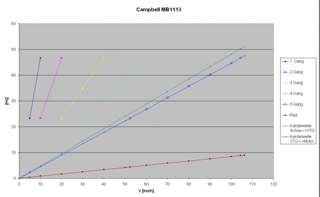

Hab schon mal nen Campbell plot vom Auto gemacht, von wegen was es da so als Anregungen gibt von Rädern, Kardanwellen und Motor.
Die Übersetzungen der Getriebestufen sind angenommen, da ich sie nicht genau kenne, müsste aber ungefähr hin haun.
Hab da mal mit Zähnezahlen rumjongliert, was mir so sinnvoll vor kam.
Wenn da also auch noch jemand was weiß, nehm ich...
Kurzhauber BJ 65; 150ps; OM352
Achsübersetzung 40/7
Bereifung 11.00R20
Beschleunigungswehrte sind schon mal ganz gut auch für betriebs und extremlastannahmen, muss ich in mein Modell aber noch Massen einbauen die Beladung und Innenausbau representieren.

Hi Jakob,
mal zum Vergleich die Gewichte und Maße der beiden Koffer die ich zur Zeit habe:
1. LAKII: L/H/B: ca.4,3 / 2 / 2,45 Gewicht absolut leer ca. 1t
wie du wahrscheinlich weißt besteht der Koffer aus 10-12mm starken Glasfasergewebe.
2. russischer Uralkoffer: L/H/B: ca. 4,60/ 2 / 2,55 Gewicht absolut leer ca. 1,1t
Der Koffer ist in Sandwichbauweise mit Aluminium/ Schaum/Holz, das ganze mit einem tragenden stahlgerippe am Boiden.
Ich denke mal deine 500 kg sind schon ziemlich nah am Minimum, wenn du beim Ausbau noch konsequent auf das Gewicht achtest sollte der komplette Koffer doch ziemlich leicht bleiben.
Ich denke zur Zeit über Möbel in GFK-Sandwichbauweise nach entsprechend leicht zu bleiben.
Wenn du feststellen solltest das sich der Aufwand des Kofferbaus des Gewichtes wegen nicht lohnt, könntest du nochmal über einen GAZ-Koffer nachdenken. Den gibt es in etwa mit deinen Wunschmaßen und das Gewicht dürfte bei 800-900 kg liegen.
Falls du den Koffer selber baust würde ich mir das gerne mal ansehen, ich habe in den letzten Jahren recht viel mit GFK und CFK gearbeitet, aber nie in der Größe.
Kannst du mal was schreiben wie du dir die Herstellung deiner Halbschalen vorstellst? Welche Lagerung und wie integriert?
Thomas

hier also wie gewünscht mal ein paar Bilder meines Entwurfs.
ein weiterer Gedanke hinter der Stufe im Koffer ist, dass Der Koffer keine Struktur haben muss die das Reserverad tragen muss, da dieses direkt auf dem Rahmen verschraubt werden kann.
Die Gesammtlänge des Koffers Beträgt 3.45m, wovon der "hintere Alkoven" 1.45m aus macht. Er beherbergt ausschließlich die Schlafgelegenheit in den Abmessungen 1.4m x 2.0m mit rings um knapp 5cm spalt zur hinterlüftung der Matratze.
Der grundriss wird derzeit in einem provisorischen Ausbau des vorhandenen, aber viel zu niedrigen und sowiso irgendwie "schlechten" Feuerwehr Klappenkoffers Getestet. Bisher für gut befunden.
In der mitte des koffers sollte genug platz sein, dass ich mich mit dem Rollstuhl drehen kann (ca 1m², zwischen den Radkästen gut 1.1m)
bei der letzten Darstellung handelt es sich um Elementdehnungen (shell181) die bei Composit strukturen zur bemessung verwendet werden.
Bei dem dargestellten Bild ist eine Last von "schräg vorne" auf die Kofferecke aufgebracht.

Hi Jhonson,
offengestanden machen die derzeitigen Berechnungsergebnisse den Eindruck, dass das ganze eher viel zu fett ausgelegt ist.
Ich bin noch nicht sicher ob ich es einfach so lasse, oder ob ich noch eine Optimierung mache.
ein bischen weiter untersuchen werd ich auf jeden fall noch.
Es fehlt ja auch noch die Stirnwand, die einen erheblichen einfluss auf die Steifigkeit hat.
Die Rückwand wird es nicht geben, dort kommen Große Türen rein, die quasi keine last tragen...

hallo Jakob,Ich hatte offengestanden auf ein wenig mehr Resonanz gehofft, jetzt wo ich ein paar Bilder gepostet habe, aber vielleicht ist der Threade-Title einfach ungeeignet,
Oder es ist eifnach zu abgehoben was ich hier mache...
zu abgehoben vielleicht nicht, aber es gibt wahrscheinlich nicht soviele theoretiker hier die mit "computerplanungen" zurechtkommen...?
ich persönlich finde es klasse, die rundungen des kurzhaubers nachzuempfinden das ergibt ein sehr stimmiges bild, h-kennzeichen hat wohl keine prio ?
mit gfk lässt sich das auch recht gut erreichen.
die idee die e-räder auszusetzen und den koffer nur drüberzuziehen ist genial, wen ich mir auch noch nicht so recht vorstellen kann wie Du die 14,5 ? nach benutzung da drunterschiebst...?
hast Du vor das mobiliar gleich mit einzulaminieren ?
es würde sich anbieten, ist aber geschmacksfrage möglicherweise steht bei Dir der praktische nutzen im vordergrund.
leider kann ich trotz bootsbauerlehre nix zum thema kunstharz sagen, theoretisch gelernt ja(vor 20 j), aber ich habe nur erfahrung mit holz/alu/stahlyachten...der Bootsbauer(Frank) im forum kann Dich da wahrscheinlich ganz gut beraten.

Hi Roman,
erstmal vielen dank für die Blumen
H ist nicht wichtig für mich.
Mit dem Behindibonus
kost die Karre eh keine Steuern und Umweltzonen sind auch irrelevant.
Für das Hochlupfen des Reserverades muss noch ein Schwenkbarer Galgen ans Heck. Die Stufe wird entsprechend hoch ausgeführt das der Galgen noch so gerade zwichen Koffer und Rad rein geht.
Dann muss man sich mit der Seilführung auch noch ein bischen Mühe geben, aber ich bin das mit den etwas speziellen Lösungen ja schon irgenwie gewohnt
Recht hast du übrigends das ich als Anleihe für die Modellierung der Räder 14.5er Michelin xzl genommen habe, die waren auf meinem/unserm ersten Auto drauf, und sind auch auch jeden fall gut für den Auftritt
Jetzt hab ich 11:00 drauf, werde aber platzmäßig so dimensionieren das ich 11.00 12.00 und 14.5 unter bringen könnte.

meine Idee wäre, das RR auf Teleskopschienen mit einem Kippgelenk zu lagern...
rausziehen und nach unten abklappen
so ist es noch (länger) in Position gesichert, als bei der Variante "zu 90% rausziehen und dann runterleiern...
Gruß Härry

Zum Harz: Epoxy ist zwar viel teurer, aber auch fester, und Du hast keine Lösungsmittelausdünstungen! Meine Empfehlung. ich hasse Polyester!
Das Ersatzrad würde ich von oben mit Teleskopschienen ausfahren, und abwinschen. Für den Transport bleibt es auf dem Rahmen liegen, da sparst Du nochmal ein paar Zentimeter. Und es sieht spayciger aus

Planst du eine tragende Struktur für deine Bauteile, oder tragen sich die Seitenwände je selbst? Du kannst erheblich Gewicht sparen, indem du eine tragende Struktur baust und die Wände dünner machst. Vierkantrohre aus gfk...doch doch, das geht
(ist im Selbstbau aber eine ziemlich doofe Arbeit)
Nur mal so als Anregung, wenn du unbedingt Minimumgewicht brauchst. Ich finde den Ansatz übrigens auch sehr gut, würde ihn selbst aber nicht mehr so konsequent verfolgen. Ich habe auch eine Selbstbaukabine aus gfk lange geplant...letztlich lief mir dann ein LAK über den Weg. Nicht perfekt...aber gut genug.
Viele Grüße,
** Magirus 170D11FA **
Am Hausbau
Am Hausbau
- JRHeld
- Beiträge: 2533
Hi Udo,
das ganze möge selsttragend sein.
Ich bin noch nicht so ganz davon überzeugt, dass an allen Stellen der Schaum entsprechend viel Schub übertragen kann und Erwog so in einigen Bereichen so was wie Sicken oder Trapezförmige strukturen in die Schaumplatten einzuarbeiten.
Auf der anderen seite sind alle möglichen Koffer aus fertigen Platten gebaut die auch keine Sicken oder ähnliches enthalten.
Die stehen aber auch alle auf Stahlrahmen...
Wir werden sehn.
Die modellierung derartiger strukturen ist im FE allerdings noch mal nen hau komplexer als das was ich eh schon betreibe, und das wo mir auch nochwas relevantes fehlt, nämlich ne präzise Lastannahme.
Derzeit muss ich mich leider erstmal wieder mit der Arbeit beschäftigen, aber dabei fällt auch das Know How ab welches ich für dieses Projekt noch benötige (bis auf die Lastannahmen...)
Werde mich aber dann noch mal ein bischen mit der Analyse und Optimierung meiner Struktur befassen.
Warum ich grundsätzlich die Sandwich struktur schätze ist, dass sie die Problematiken: Gammel, Kondenswasser in der Dämmung, Wärmebrücken, Wasserdichtigkeit, etc.. mit einem Schlag erledigt.
AloHa
Jakob
p.s.: ja mein Entwurf ist etwas speziell, aber ich find ihn gut
würde mich freuen auch andere Meinungen zu dem Grundriss etc zu hören.
Ein Problempunkt ist sicher: Wohin mit der Haustechnik (Wassrpumpe, Warmwasserboiler, Baterien...)
Derzeit denke ich daran, dies alles von außen zugänglich, aber gut verpackt, auf der Seite wo nicht das Reserverad ist, unter den "Alkoven" zu schrauben. Vorteil: Nicht im Innenraum im Weg und potentiell gut zugänglich. Nachteil, Verdreckungsgefährdet (hängt von der verpackung ab) und damit auch gammelgefährdet, zugänglich für unbefugten Zugriff von außen, potentieller Kälte ausgesetzt. Ne gute abdeckung und eine Heizschlange darin würde einige dieser Punkte schon mal erübrigen.

Ist dein Bett breiter als der Reifen? Mach doch die Reifenmulde U-förmig und in die Ecken, also Runden, sowie dem Bettüberstand kannst du dann einen guten Teil der Technik reinschaffen. Da kommst du mit entsprechenden Öffnungen von hinten (Reifen), oben (Bett) und der Seite (Klappe) dran. Wenn's nicht reicht...den Betteil noch tiefer machen, sozusagen einen kurzen Zwischenboden einlegen.JRHeld hat geschrieben: Ein Problempunkt ist sicher: Wohin mit der Haustechnik (Wassrpumpe, Warmwasserboiler, Baterien...)
Alternative von Außen im unteren Teil der Schränke. Wasserdichte Klappen gibt's im Zubehör.
