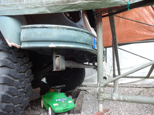

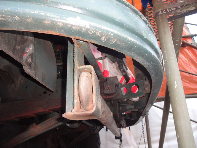

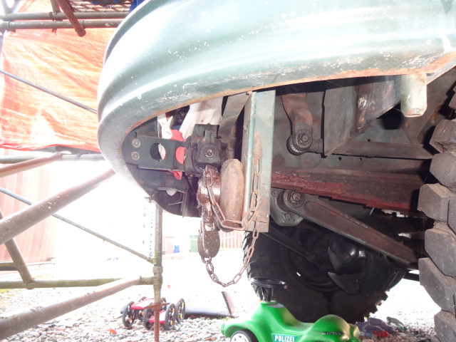

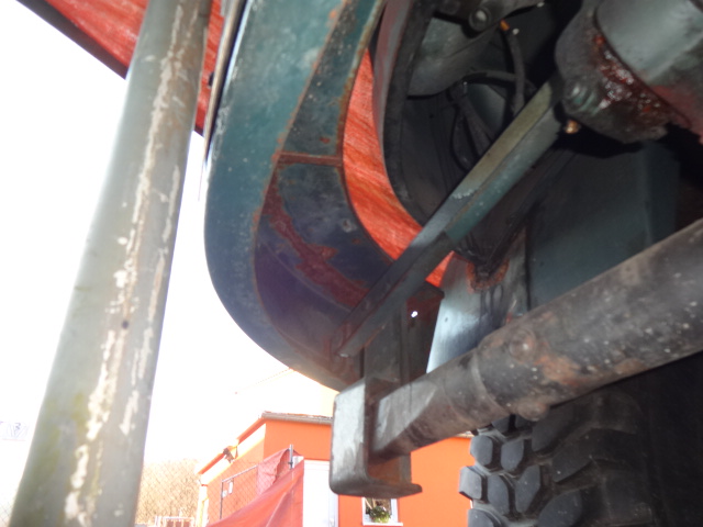

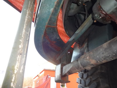

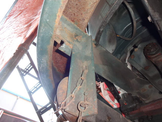

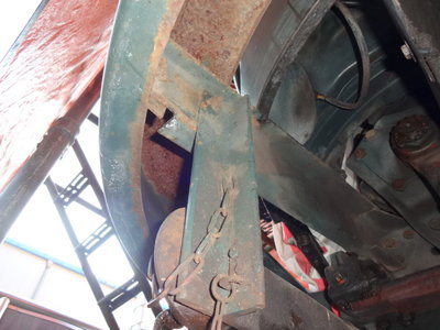

beim Umbau meines Feuerwehr-LKWs möchte ich gern die Abschleppstange versetzen. Die Feuerwehr hatte sie auf zwei Böcken an der Fahrzeugseite liegend befestigt - hier sind nun jedoch links und rechts Tanks bei mir hingekommen. Ich habe Bilder insbesondere von 911ern vom BGS gesehen, die die Abschleppstange irgendwie vorne unterhalb der Stoßstange befestigt haben. Wie die Befestigung ungefähr aussieht kann ich mir anhand der Bilder vorstellen. Am liebsten würde ich jedoch zu meinem Metallbauer gehen und sagen, er soll mir genau diese Halterung der BGS 911er nachbauen - hierzu ist die Qualität der Bilder im Internet jedoch zu schlecht, um die Halterung genau erkennen zu können.
Hat einer von Euch vielleicht einen Hauber mit der "originalen" Halterung unterhalb der Stoßstange und kann von den Aufhängepunkten links und rechts vielleicht einmal kurz Bilder machen und hier einstellen? Wäre cool

Hallo Alex,
hier ein paar Bilder
Jörg
Jörg

Yeah, supercool, tausend Dank Jörg!!

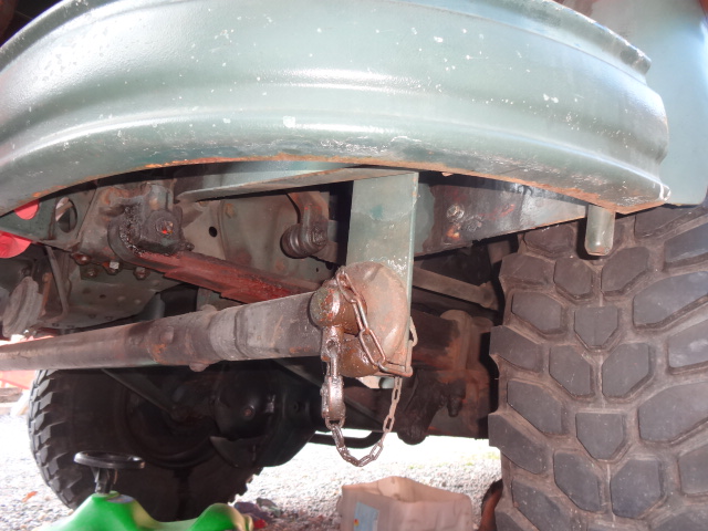

Re: Mercedes Kurzhauber Halterung der Abschleppstange
genau die hängt bei mir vorne auch unter.
weiß nur noch nicht ob es eine zivile abschleppstange ist
vielleicht hat da jemand infos drüber
arne
arne

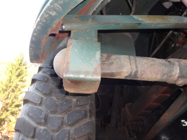

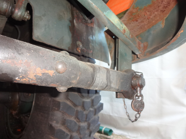

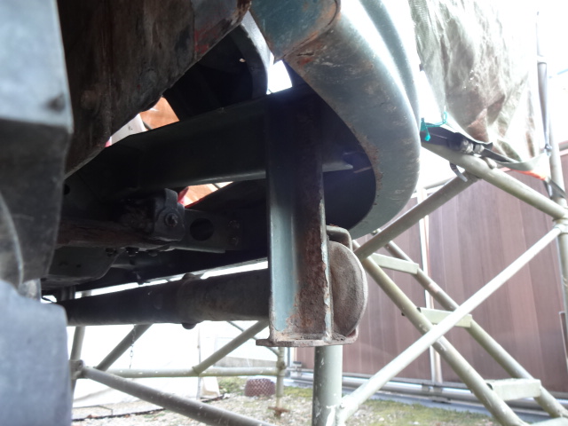

Es ist eine zivile Abschleppstange mit 40er Ösen.benztreiber hat geschrieben:genau die hängt bei mir vorne auch unter.
arne
Bei meinem sieht das anders aus.
Ich mache morgen Bilder. Dann kannst Du aussuchen.
Ole
Ole
Wenn Du noch weitere Masse brauchst frag gerne.
Wenns etwas wärmer ist mach ich das auch gerne ausführlicher.
Bei den aktuellen Temperaturen sitze ich ungern laenger auf dem kalten Boden.
Ole

... Scharniere und Schlösser gammeln gerade in dieser exponierten Lage gerne fest oder frieren ein ... ich würde also eine scharnierfreie Variante bevorzugen und statt Schloss mit Federsplint sichern ...
Das Scharnier ist doch abschmierbar. Wenn man das regelmaessig macht sollte das doch nicht unbedingt festgammeln. Das Schloss sehe ich da schon eher als Problem an.
Ole
Ole
- Beiträge: 24361
... mir sind auch schon abgeschmierte Scharniere festgegammelt ind wasserdichte Schlösser eingefroren ...
Ich glaube ich fahre nicht mehr ohne Akkuflex los, Du machst mir Angst. ;-)Ulf H hat geschrieben:... mir sind auch schon abgeschmierte Scharniere festgegammelt ind wasserdichte Schlösser eingefroren ...
Ole
- Beiträge: 16862
Ich kann Ulf da nur Recht geben. Ich hatte an meinem ex-BGS-911er die Variante der Abschleppstangenhalterung mit dem Scharnier und dem Vorhängeschloß. Selbst bei guter Pflege des Scharniers und hochwertigen, wasserdichten Vorhängeschlössern war es jedesmal ein Kampf, die Klappe aufzumachen.
Ich habe dann irgendwann die Klappe ganz entfernt, ein Rohr mit passendem Durchmesser angebracht und die Stange mit einem Federstecker gesichert. Ähnlich wie in den ersten Bildern ganz oben. Danach war alles gut.

Hallo Alex!Alex Hamburg hat geschrieben:Die Feuerwehr hatte sie auf zwei Böcken an der Fahrzeugseite liegend befestigt - hier sind nun jedoch links und rechts Tanks bei mir hingekommen. Ich habe Bilder insbesondere von 911ern vom BGS gesehen, die die Abschleppstange irgendwie vorne unterhalb der Stoßstange befestigt haben.
Wichtig wäre, ob die Feuerwehr-Abschleppstange überhaupt die passende Länge hat. Wenn ich mich recht erinnere, ist die Abschleppstange unter der Kurzhauber-Stoßstange 2 oder 2,20 m lang. Wenn die Feuerwehr-Stange länger ist, wird sie nicht passen.
