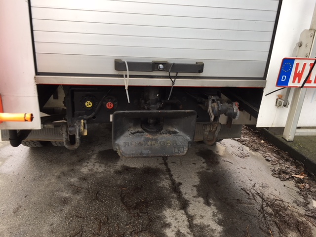

mir ist eine Anhängerkupplung nach einem weinseligen Abend zugelaufen:
Da hängt noch ein LKW dran:
Jetzt habe ich eine "Männergarage" und kann doch immer nur einen fahren :positiv:

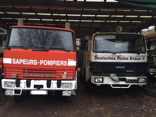

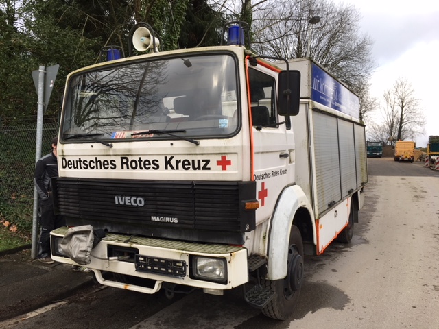

Hat jemand zu dem Iveco Magirus 120-25 AW Werkstatthandbücher, Ersatzteillisten und ähnliches?
Eine Betriebsanleitung war immerhin dabei :lol:
Die beiden sind sich teilweise sehr ähnlich und doch verschieden :eek:
Keine Blumen pflücken während der Fahrt
MUSKOLUS
Beiträge: 2296
Wohnort: Beim Birnbaum
Re: Die Last mit der Anhängelast
#8 Beitrag von MUSKOLUS » 2018-02-04 18:27:38
Die Rahmenbreite der beiden ist aber verschieden, oder?
Andreas
sico
Beiträge: 5243
Wohnort: 84556 kastl
#9 Beitrag von sico » 2018-02-04 18:55:25
Das Rahmenmass ist bei beiden Fahrzeugen 770 mm.
