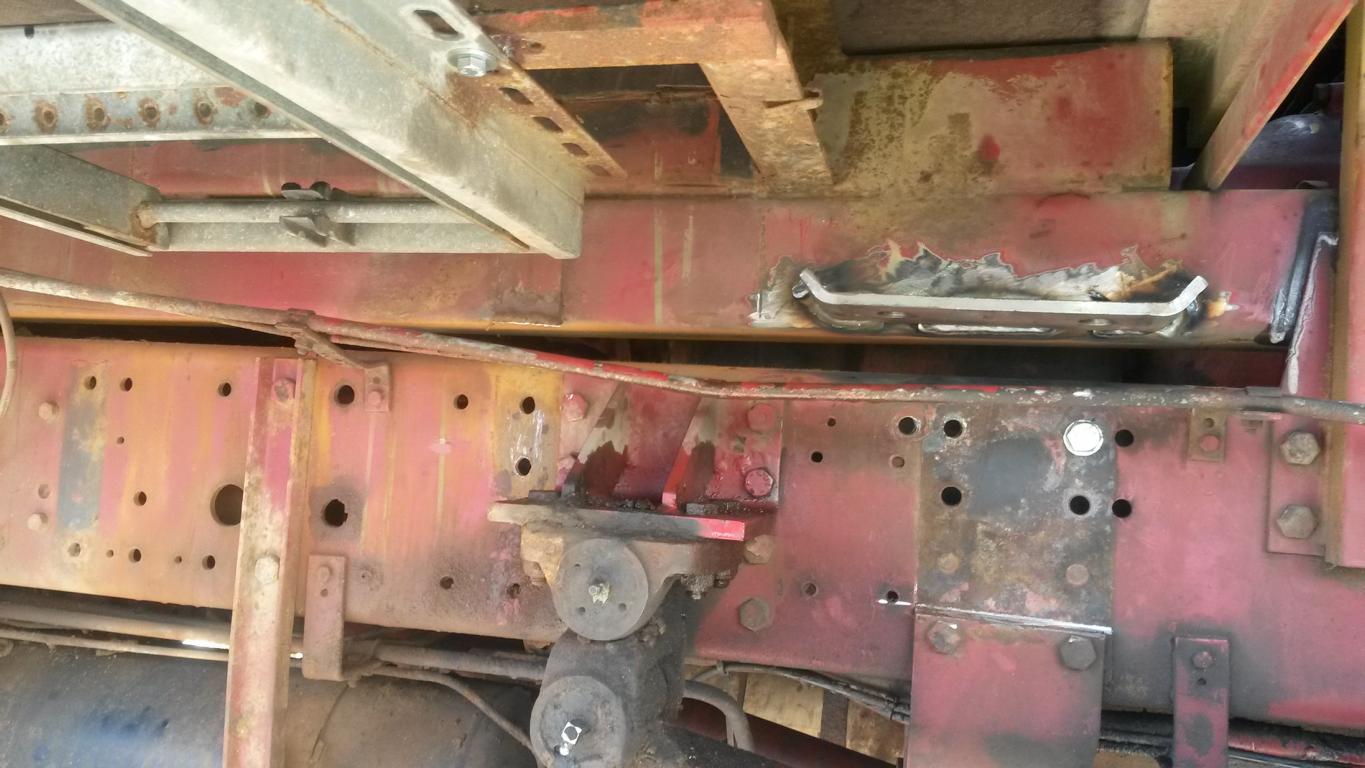

Hi Stefan , bei meinem Magirus war der Hilfsrahmen fest mit dem LKW Rahmen verbunden . Wir waren damit 2 x in Marokko ,wir waren der Meinung das wir sehr vorsichtig unterwegs waren und Verschränkungen vermieden haben wo se nur ging . Das war leider kompletter nonsens , beim Umbau auf Federlagerung wurden die Schäden sichtbar , es war zum Glück nichts gerissen oder gebrochen aber runde Bohrungen waren selten zu finden , meist sahen die aus wie Langlöcher :eek: Tu das Deinem LKW nicht an , montier wenigstens eine Federlagerung . Bei uns hat sich das bewährt , ich behaupte mal das ich ohne die Federlagerung ohne Koffer aus Albanien zurück gekommen wäre . So sieht das aus wenn 1 Rad hinten um ca. 40cm angehoben wird , zusehen ist der Bereich hinter dem Fahrerhaus im Übergang zum Koffer , oben der Hilfsrahmen unten der LKW Rahmen . Bild ist während der Umbaumaßnahme entstanden . So noch nicht fertig . Ich fands erschreckent wie viel Verwindung dort entsteht , es gibt bestimmt unterschiedlich "weiche" Rahmen , zu welcher Art der von meinem Magirus gehört kann ich mangels Vergleich nicht sagen aber selbst wenn der vom Magirus weich wäre und der vom G9 steif kann ich mir gut vorstellen das dort zumindest ein halb so breiter Spalt entsteht , mir wäre auch das viel zu viel .
