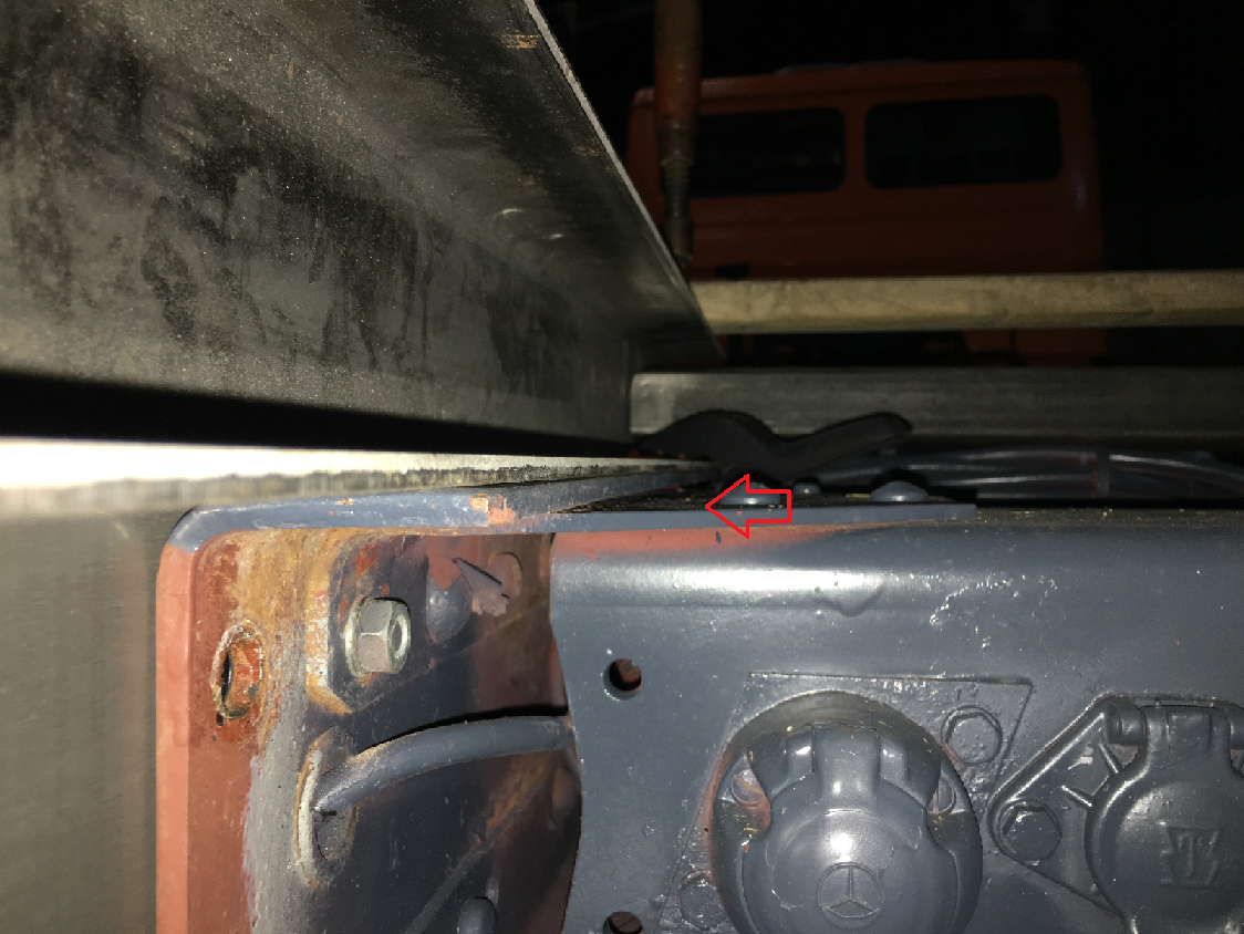

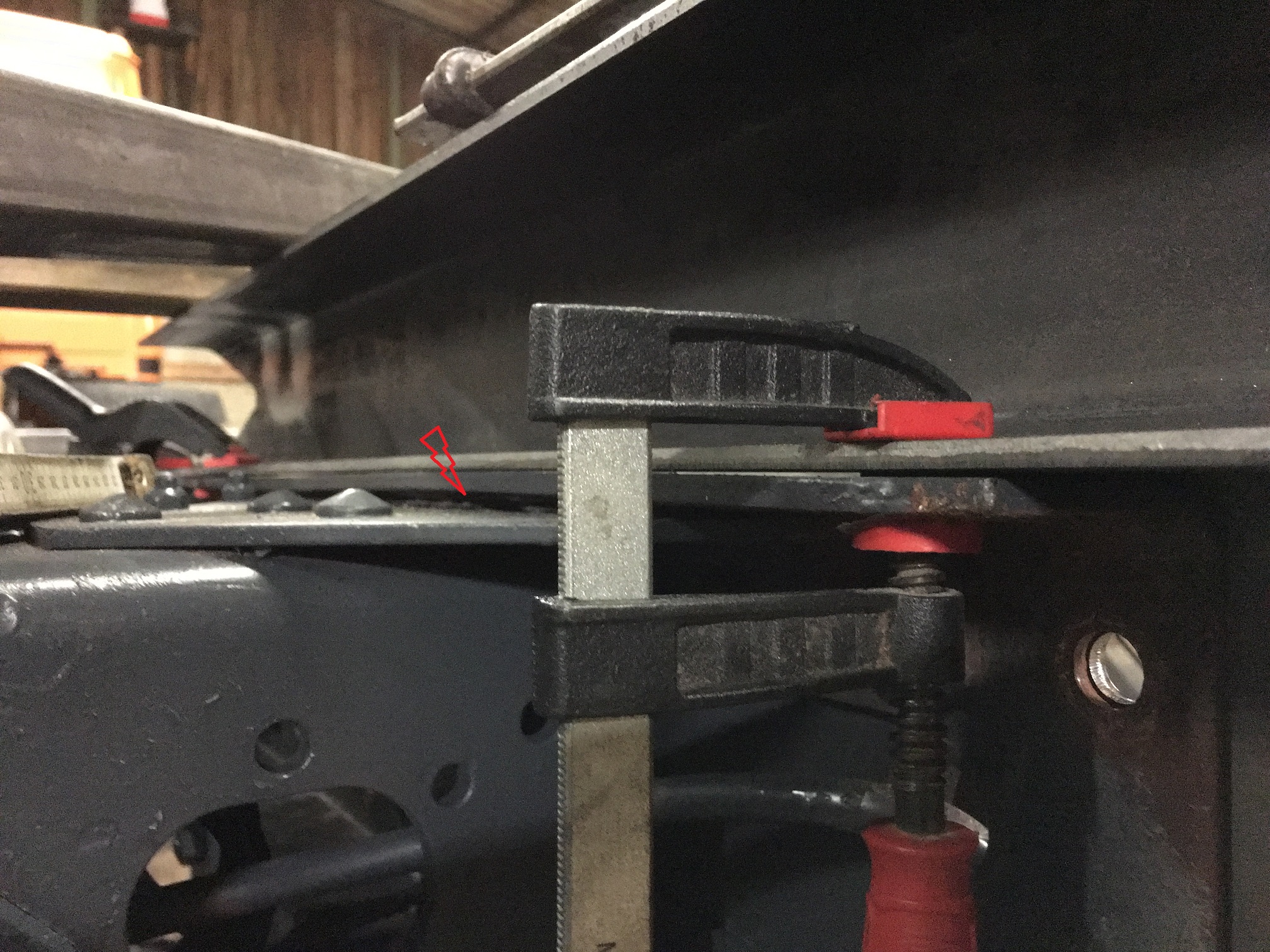

beim Ausrichten der Komponenten des Zwischenrahmens vor dem Verschweißen ist ein kleiner Spalt am Chassis aufgetaucht.
Ich vermute der Spalt rührt von einer irreversiblen Kaltverforumg durch unsachgemäßes Abkippen nach rechts hinten im Hang. LKW war in seinem Vorleben mal ein Kipper.
Der Obergurt des U-Profils dreht in Fahrtrichtung im Uhrzeiger-Sinn auf den letzen ca. 1.000mm 2-3 Bogenminuten aus der Waage.
Was meint ihr. Ich find's nicht so wild. Geplatze Nieten, Risse etc. kann ich nicht erkennen.

Zu den 2-3 Bogenminuten aus der Waage auf den letzten 1000 mm kann ich nichts sagen. Der Spalt zwischen Hecktraverse und Obergurt ist beim LN2 immer da im das ist auch gut so, damit es mit der Rahmenverwindung richtig klappt.

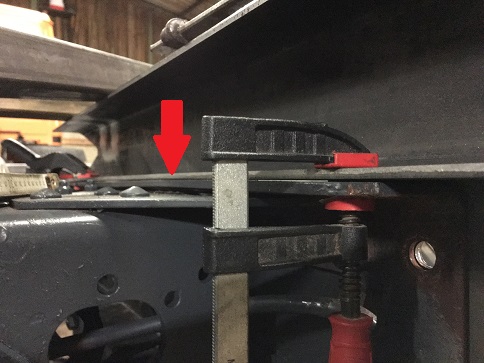

Auf der linken Seite ist der Spalt definitiv nicht da. Ich will ja auch kein Problem kreieren wo keines ist aber da muss was passiert sein.

Ein kleiner Spalt ist immer da. Deiner kommt mir etwas groß vor, jedenfalls größer als die, die ich kenne. Wenn jetzt auf der linken Seite kein Spalt ist und auf der rechten Seite ein größerer Spalt als normal, dann ist der Rahmen insgesamt hinten verdreht. Um das zu richtig zu urteilen, muss das Fahrzeug natürlich absolut eben stehen.

links ist da absolut kein Spalt, Metall auf Metall, kein Photo zur Hand, reiche ich nach. Gekauft wurde das Fzg. als Fahrgestell, es war ein wahrscheinlich ein Dreiseitenkipper verbaut, lässt sich nicht mehr recherchieren. Einsatzzweck Bauhof einer Kleinstadt. In den Fahrerinformationen MB hatte ich die o.a. Information (Auszug) noch gefunden. Vermute hier eine nicht vorschriftsgemäße Handhabung als Ursache für den Verdreh.

soo unendlich präzise werden die Rahmenprofile nicht gefertigt, das kann auch ab Werk schon so sein.
Wenn du dir Sorgen machst, kannst du messen, ob dein Rahmen nicht unzulässig stark verdreht ist. Das macht ohne Laser bzw. richtiges Messzeug keinen Spaß. Werkstätten, die Rahmen richten, können so etwas messen.
Was zulässig ist, steht in den Aufbaurichtlinien.

Aufgefallen ist das ganze erst als wir den LKW so ausgewogen haben, dass die Oberseiten der Obergurt zueinander eine plane waagerechte Scheibe ergaben, um dann den Zwischenrahmen vor dem Heften auszurichten. Wollte es Euch nur mal gezeigt haben. Freue mich, dass gerade ihr geantwortet habt.

Vielleicht hat nur es den Obergurt auf der linken Seite etwas runter gedrückt. Kommt auch schon mal vor. Kannst du mit einem Winkelmaß leicht feststellen. Bei allem was am hinteren Rahmenüberhang ist, also alles hinter dem hinteren Federbock, würde ich mir auch nicht den Kopp machen solange es nur messtechnisch feststellbar ist und nicht sofort ins Auge springt. Wie Felix schon sagte ist der Rahmen kein schweizer Uhrwerk. Die zulässigen Toleranzen sind zum Teil recht groß. Ich habe ein Handbuch von Mercedes, nennt sich "Fahrzeugvermessung Lastkraftwagen".
Einige Beispiele zu den zulässigen Toleranzwerten:
Seitenverbiegung und Diagonalverbiegung des Rahmens: max. 5,0 mm
Durchbiegung des Rahmens: +/- 10 mm
Verwindung des Rahmens: +/- 20 mm
Zulässiger Seitenversatz der Achsen zur Rahmenmitte. max. 6 mm
Radstanddifferenz zwischen rechter und linker Fahrzeugseite: max. 10 mm (bei 2-Achsen)
Burkhard
