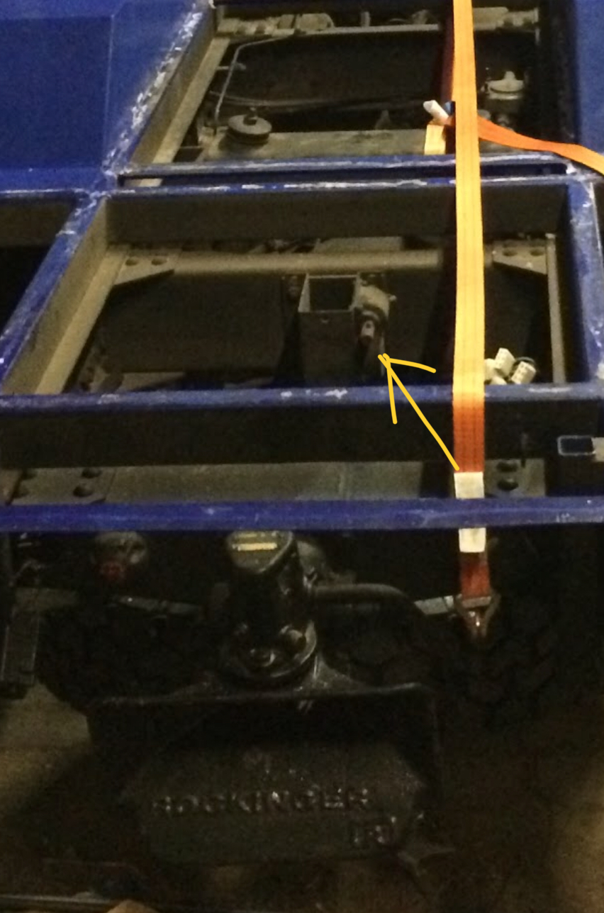

Die Kurbel habe ich gefunden aber ich find die Stelle nicht wo ich sie ansetze....
Gesendet von iPhone mit Tapatalk
meggmann
Beiträge: 8624
Wohnort: Hückeswagen
Re: Original Ersatzradhalter Iveco 90-16 vom THW
#8 Beitrag von meggmann » 2017-10-22 16:13:00
Das kleine Kästchen oberhalb des Ersatzrades (da wo das Stahlseil rein geht), oft ist da eine Gummikappe drauf nach hinten gerichtet.
Siehe Markierung auf dem Bild.
Gruß, Marcel

Die Stange durch die hintere Traverse stecken.
